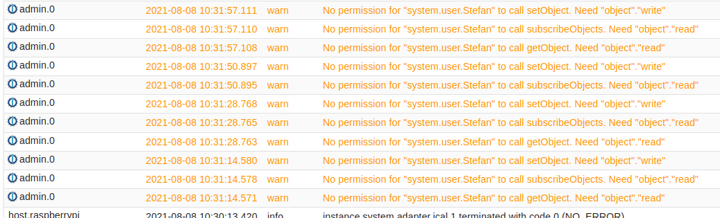

              Im LOG habe ich aber jetzt noch Fehlermeldungen gefunden. Vielleicht weiß damit jemand eine Lösung für mich:
              Ist wohl ein Rechteproblem!?

                          Kein Problem, hier als Code
                          	2021-08-08 10:34:23.128	info	<==Disconnect system.user.admin from ::ffff:192.168.1.91 vis.0
                          admin.0
                          	2021-08-08 10:31:57.111	warn	No permission for "system.user.Stefan" to call setObject. Need "object"."write"
                          admin.0
                          	2021-08-08 10:31:57.110	warn	No permission for "system.user.Stefan" to call subscribeObjects. Need "object"."read"
                          admin.0
                          	2021-08-08 10:31:57.108	warn	No permission for "system.user.Stefan" to call getObject. Need "object"."read"
                          admin.0
                          	2021-08-08 10:31:50.897	warn	No permission for "system.user.Stefan" to call setObject. Need "object"."write"
                          admin.0
                          	2021-08-08 10:31:50.895	warn	No permission for "system.user.Stefan" to call subscribeObjects. Need "object"."read"
                          admin.0
                          	2021-08-08 10:31:28.768	warn	No permission for "system.user.Stefan" to call setObject. Need "object"."write"
                          admin.0
                          	2021-08-08 10:31:28.765	warn	No permission for "system.user.Stefan" to call subscribeObjects. Need "object"."read"
                          admin.0
                          	2021-08-08 10:31:28.763	warn	No permission for "system.user.Stefan" to call getObject. Need "object"."read"
                          admin.0
                          	2021-08-08 10:31:14.580	warn	No permission for "system.user.Stefan" to call setObject. Need "object"."write"
                          admin.0
                          	2021-08-08 10:31:14.578	warn	No permission for "system.user.Stefan" to call subscribeObjects. Need "object"."read"
                          admin.0
                          	2021-08-08 10:31:14.571	warn	No permission for "system.user.Stefan" to call getObject. Need "object"."read"

                            @66er sagte in Kein Anmelden nach Update:
                            kann es sein, dass du im js die Option setobject nicht freigegebn hast

                                    @homoran fehlt da nicht eher ein Haken unter "Benutzer-Gruppen-Berechtigungen" für den User Stefan
                                    @crunchip
                                    Alles möglich - ich habe noch nie mit Rechten gearbeitet.

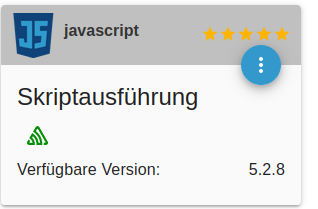

                                      Ihr bringt mich gerade ins Schwitzen.
                                      Java-Adapter habe ich gar nicht installiert bislang.
                                      Wird der jetzt benötigt? Dann installiere ich den sofort.
                                      LG
                                      Stefan

                                      • 66er6 66er
                                        nein - nur wir schwitzen auch...
                                        Was sagt iobroker list instances
                                        66er6 1 Antwort Letzte Antwort
                                        • 66er6 66er
                                          @66er
                                          Der Adapter ist wesentlich. Mich wundert eher, dass du den bisher nie benötigt haben willst.
                                          HomoranH 66er6 2 Antworten Letzte Antwort
