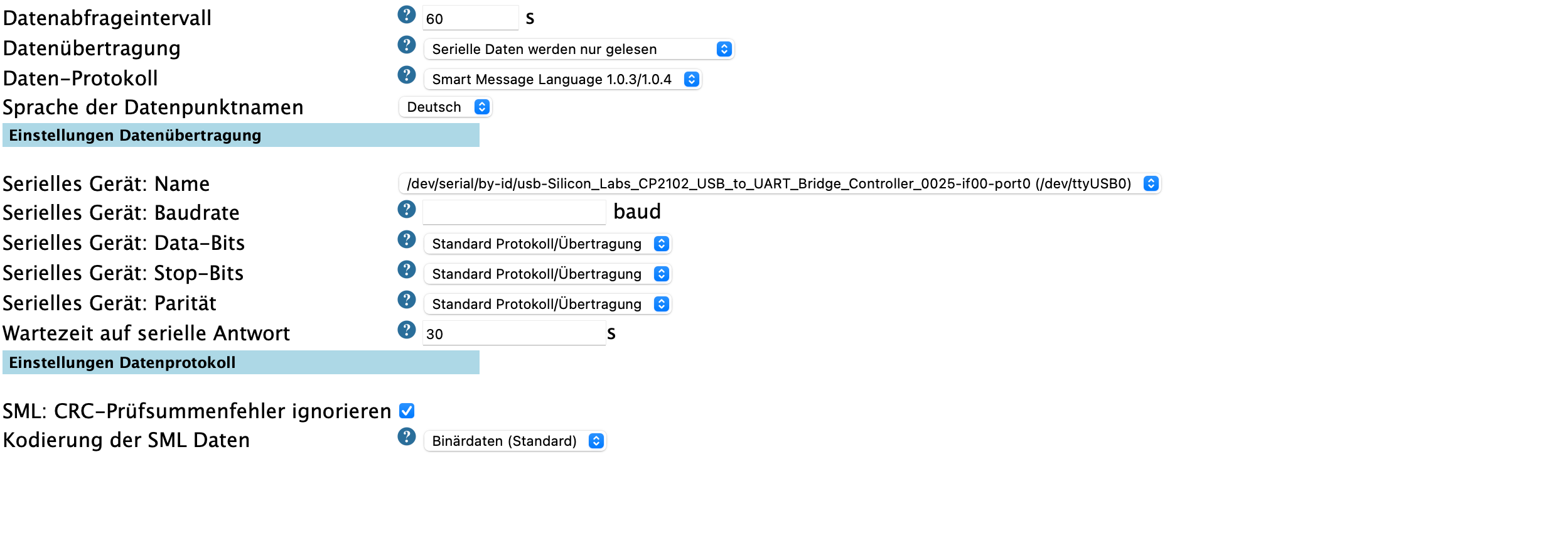

    @michael_4358
    @homoran sagte in Adapter "smartmeter":
    hattest du das eben?
    stell mal alles auf default
    crc ohne Haken
    M 1 Reply Last reply
      @michael_4358
      crc ohne Haken

      #3102
      Bildschirm­foto 2023-01-06 um 20.50.05.png Bildschirm­foto 2023-01-06 um 20.50.13.png
      K 1 Reply Last reply

        #3103
        @michael_4358 wie ich dachte
        Deine Einstellungen waren falsch!! ist eben kein D0
        steht das in deiner Anleitung nicht?

          michael_4358
          wrote on last edited by michael_4358
          #3104
          nein
          ich kann das eben raussuchen
          muss ich morgen schauen hab von hier aus kein zugriff auf die doku.
          aber es geht mit deinen werten auch
          die obis zahlen sind die genormt❓
          so das ich mir die Bedeutung raussuchen kann❓
          K HomoranH 2 Replies Last reply

            #3105
            @michael_4358 sagte in Adapter "smartmeter":
            Das sieht doch gut aus! Stimen die Werte mit der Zähleranzeige überein?
            Bitte Haken bei CRC entfernen. Muß auch ohne Hake, also mit CRC gehen. Falls dann mal nichts mehr kommen sollte wäre z.B. der Lesekopf verrutscht.

              michael_4358
              #3106
              @klassisch said in Adapter "smartmeter":
              hab ich gemacht geht jetzt auch ohne
              1 Reply Last reply
                #3107
                Benennung Register:
                https://de.wikipedia.org/wiki/OBIS-Kennzahlen
                1 Reply Last reply
                  #3108
                  bei sml immer alles default lassen. das regelt der Adapter!
                  ja!
                  kannst du?
                  :duckundwech:
                    #3109
                    @homoran said in Adapter "smartmeter":
                    ja!
                    kannst du?
                    :duckundwech:
                    ich danke dir❗️
                    was ne Geburt
                    bin da schon ne Woche am hexen
                    HomoranH 1 Reply Last reply
