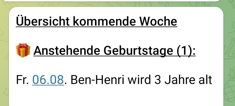

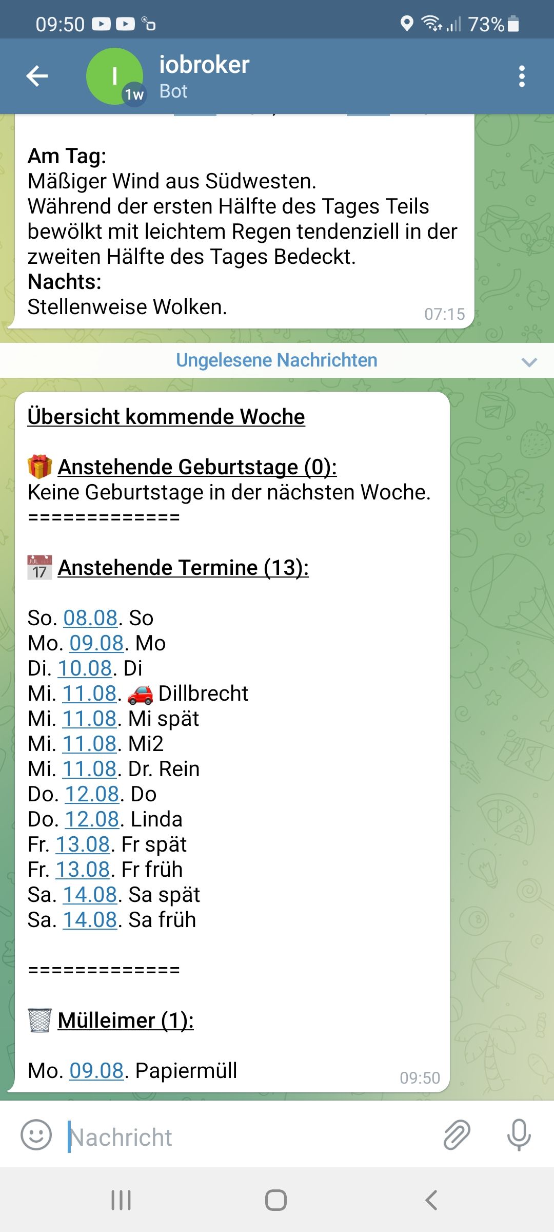

      Geht um eine Wochenübersicht in telegram.
      Hab hinter den Termin zum testen das Ergebnis der Formel gepackt (noch ohne Runden und das +1).
      Mehrere der Termine haben komplett verschiedene Uhrzeiten. Dafür finde ich die Nachkommastellen zu identisch, wie das es nicht stimmt.....

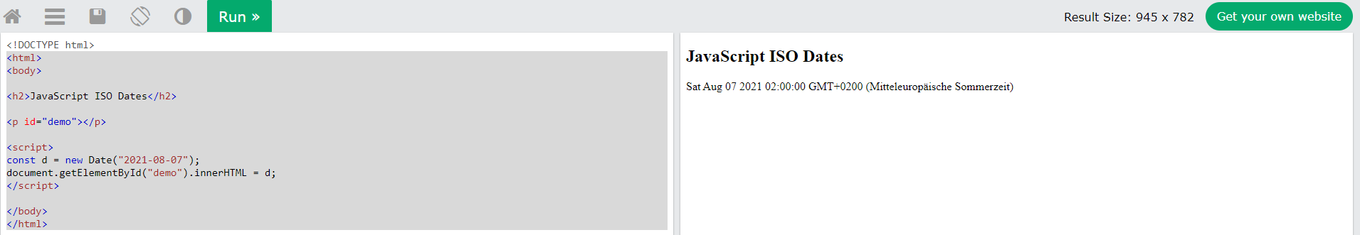

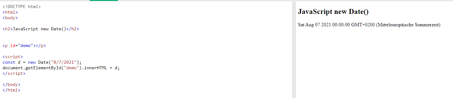

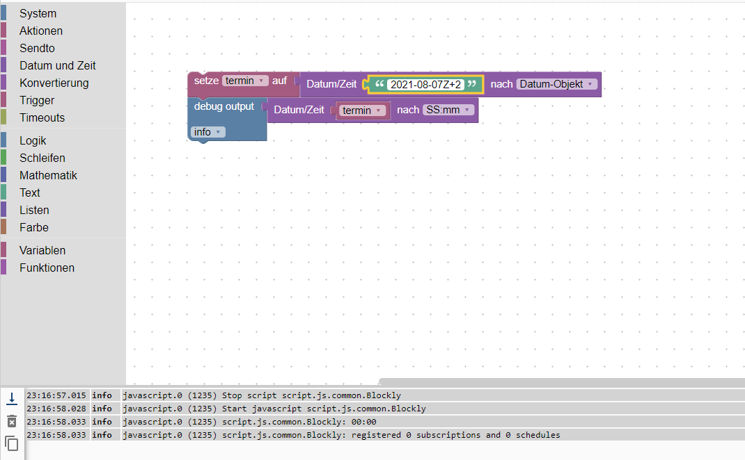

                            Also ich habs mit Z+2 hinbekommen, wenn man den ISO String benutzt.
                            Das Datum alleine nutzt nichts - weil irgendwas die Timezone dazurechnet und dann kommt immer 2:00 Uhr früh raus.
                            Ich schau mal ob irgendwas mit CET funktioniert, da absolute Zeitoffsets ja blöde sind.

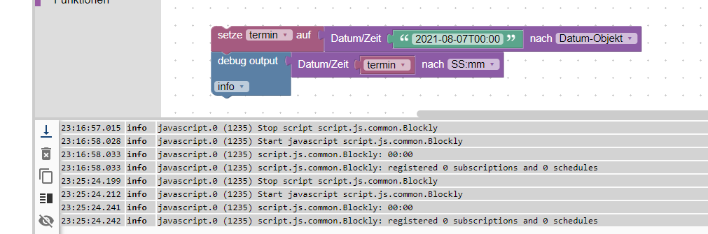

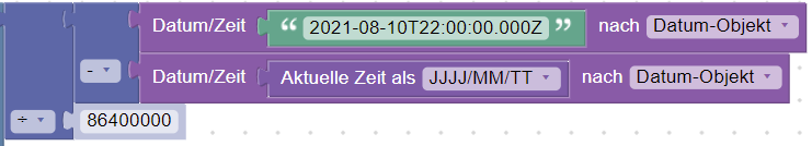

                                  @mickym

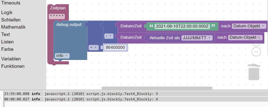

                                  Das habe ich beim rechnen mal probiert.
                                  Hatte zu DD.MM.JJJJ konvertiert für das aktuelle Datum und den Termin, mit der Hoffnung dass dann die Uhrzeit ignoriert wird.
                                  Wenn ich dann Termin-Uhrzeit rechne kommt NaN als Ergebniss.
                                  mickym paul53 3 Replies Last reply Reply Quote 0

                                      @david-g sagte: Hatte zu DD.MM.JJJJ konvertiert für das aktuelle Datum
                                      Die Lösung mal getestet?
                                      date: 11.08.2021 (00:00 Uhr Ortszeit)

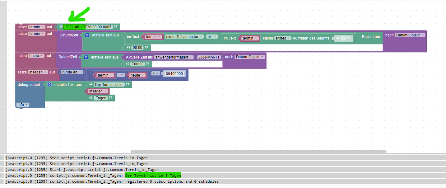

                                        @david-g
                                        Ich habs!!! 😉 - Als Blockly Legastheniker bin ich ganz stolz
                                        So das funktioniert meines Erachtens:

                                        Ich hab halt heute und den Termin in Variablen gespeichert. Du musst halt in die Variable Termin Deinen date-String setzen!!
                                        So ohne debug und ohne heute Variable kann man das Blockly tatsächlich soweit vereinfachen:
                                         <variables>
                                           <variable id="d1?gZzO#Ee;5nkD=25+p">termin</variable>
                                           <variable id="VM?rt|mIhKs?tvJ{G6E|">inTagen</variable>
                                         </variables>
                                         <block type="variables_set" id="P%BplVP^J:4=RP.Fk06[" x="13" y="-37">
                                           <field name="VAR" id="d1?gZzO#Ee;5nkD=25+p">termin</field>
                                           <value name="VALUE">
                                             <block type="text" id="z6cycfSj0mKCILp8-OKn">
                                               <field name="TEXT">2021-08-10T20:00:00.000Z</field>
                                             </block>
                                           </value>
                                           <next>
                                             <block type="variables_set" id="N7x9UN]:=-5o?6=d4jed">
                                               <field name="VAR" id="VM?rt|mIhKs?tvJ{G6E|">inTagen</field>
                                                 <block type="math_round" id=";A(P7CYQGSfP`4dC]U{|">
                                                   <field name="OP">ROUNDDOWN</field>
                                                   <value name="NUM">
                                                     <shadow type="math_number" id="=dQLmrn_#x}r5a{-B}*W">
                                                       <field name="NUM">3.1</field>
                                                     </shadow>
                                                     <block type="math_arithmetic" id="?V!+2,apS9_ym.)w%PGU">
                                                       <field name="OP">DIVIDE</field>
                                                       <value name="A">
                                                         <shadow type="math_number" id="AND[V0z/y@H:!`_i@m7A">
                                                           <field name="NUM">1</field>
                                                         </shadow>
                                                         <block type="math_arithmetic" id="D)jqxX5=sjt|c^HwBS].">
                                                           <value name="A">
                                                             <shadow type="math_number" id="}T|ND~@8/)/fE@6GEiub">
                                                             </shadow>
                                                             <block type="convert_from_date" id="h^CggrSLC`]{BL}b=BIV">
                                                               <field name="OPTION">object</field>
                                                                 <block type="text_join" id="PHI)-xQjVC[}K0P$4WMi">
                                                                   <value name="ADD0">
                                                                     <block type="text_getSubstring" id="X3{W|mvT2$5OB]`vn2Eq">
                                                                       <mutation at1="false" at2="true"></mutation>
                                                                       <field name="WHERE1">FIRST</field>
                                                                       <field name="WHERE2">FROM_START</field>
                                                                       <value name="STRING">
                                                                         <block type="variables_get" id="VVO]kBR$JYvv$YbuK=;C">
                                                                         </block>
                                                                       </value>
                                                                       <value name="AT2">
                                                                         <block type="text_indexOf" id="]9WIuP!/kSkCLGE4EOpV">
                                                                           <field name="END">FIRST</field>
                                                                             <block type="variables_get" id="LxPXPb*R+*4i_z6MZP[a">
                                                                             </block>
                                                                           </value>
                                                                           <value name="FIND">
                                                                             <shadow type="text" id="}@NDsVJtdwn@8.[JZK{1">
                                                                               <field name="TEXT">T</field>
                                                                             </shadow>
                                                                           </value>
                                                                         </block>
                                                                       </value>
                                                                     </block>
                                                                   </value>
                                                                   <value name="ADD1">
                                                                     <block type="text" id="U*l}yM;e)7yVD8T)MgP^">
                                                                       <field name="TEXT">00:00</field>
                                                                     </block>
                                                                   </value>
                                                                 </block>
                                                               </value>
                                                             </block>
                                                           </value>
                                                           <value name="B">
                                                             <shadow type="math_number" id="n16IlOivfSDyBWa,|V5Y">
                                                             </shadow>
                                                             <block type="convert_from_date" id="-+QkN*;XsDvY3E@X@4,H">
                                                                 <block type="text_join" id="$gEQ)xy{UqB8l/8Yz7|z">
                                                                   <value name="ADD0">
                                                                     <block type="time_get" id="`Mb?^~n*+3?E#i.4`NC#">
                                                                       <mutation xmlns="http://www.w3.org/1999/xhtml" format="true" language="false"></mutation>
                                                                       <field name="OPTION">custom</field>
                                                                       <field name="FORMAT">JJJJ-MM-TT</field>
                                                                     </block>
                                                                   </value>
                                                                   <value name="ADD1">
                                                                     <block type="text" id="RuHYT0/REHu$c*D7pXcL">
                                                                       <field name="TEXT">T00:00</field>
                                                                     </block>
                                                                   </value>
                                                                 </block>
                                                               </value>
                                                             </block>
                                                           </value>
                                                         </block>
                                                       </value>
                                                       <value name="B">
                                                         <shadow type="math_number" id="98?%-1Edl1xJ?e%m$Ubw">
                                                           <field name="NUM">86400000</field>
                                                         </shadow>
                                                       </value>
                                                     </block>
                                                   </value>
                                                 </block>
                                               </value>
                                               <next>
                                                 <block type="debug" id="{g9O#GZD`Tp}@k+cZ%u,">
                                                   <value name="TEXT">
                                                     <shadow type="text" id="]afAYRl}ohne}GU]uFn:">
                                                     </shadow>
                                                     <block type="variables_get" id="x+Ze-dx!.E!$,*dm}c3!">
                                                     </block>
                                                   </value>
                                                 </block>
                                               </next>
                                             </block>
                                           </next>
                                         </block>
                                        </xml>
                                        David G. 2 Replies Last reply Reply Quote 2

                                            David G. @mickym last edited by David G.
                                            @mickym
                                            Hab es nachgebaut und läuft.
                                            Muss allerdings wie bei meinem Versuch noch 1 drauf rechnen. Der Morgige Tag liefert 0 als Ergebniss.
                                            Das ist die generierte Nachricht.
                                            Damit ihr auch seht, worum es geht.
                                            Alter Screen als ein Geburtstag anstand.
                                            Geht wenn die Sonntags verschickt wird dann schön von Mo bis So alle Tage durch.
                                            (sind grad noch einige Testtermine hinterlegt. Die Geburtstage werden wie die anderen Termine dargestellt.)
