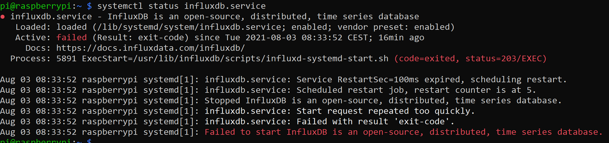

                                @lessthanmore Nachdem alles funktionierte incl. Anzeige Grafana auf VIS, heute keine Daten mehr vorhanden? Zugriff auf die angelegten Datenbanken nicht möglich. Folgende Meldung wird angezeigt:
                                pi@raspberrypi:~ $ influx
                                Connected to http://localhost:8086 version 1.8.7
                                InfluxDB shell version: 1.8.9
                                > show databases
                                ERR: unable to parse authentication credentials
                                Warning: It is possible this error is due to not setting a database.
                                Please set a database with the command "use <database>".
                                Zu den normalen Datenbanken hatte ich Testdatenbanken angelegt ohne Probleme und heute: Nicht vorhanden/kein Zugriff !
                                Hier noch die Policy dazu:
                                pi@raspberrypi:~ $ apt policy influxdb
                                influxdb:
                                  Installiert:           1.8.9-1
                                  Installationskandidat: 1.8.9-1
                                  Versionstabelle:
                                 *** 1.8.9-1 500
                                        500 https://repos.influxdata.com/debian buster/stable armhf Packages
                                        100 /var/lib/dpkg/status
                                     1.6.4-1+deb10u1 500
                                        500 http://raspbian.raspberrypi.org/raspbian buster/main armhf Packages
                                        500 http://archive.raspbian.org/raspbian buster/main armhf Packages
                                Hier noch der aktuelle systemcl Status:
                                pi@raspberrypi:~ $ systemctl status influxdb.service
                                ● influxdb.service - InfluxDB is an open-source, distributed, time series database
                                   Loaded: loaded (/lib/systemd/system/influxdb.service; enabled; vendor preset: enabled)
                                   Active: active (running) since Wed 2021-08-04 16:26:29 CEST; 1 day 17h ago
                                     Docs: https://docs.influxdata.com/influxdb/
                                 Main PID: 30717 (influxd)
                                    Tasks: 15 (limit: 4915)
                                   CGroup: /system.slice/influxdb.service
                                           └─30717 /usr/bin/influxd -config /etc/influxdb/influxdb.conf
                                Aug 06 09:40:27 raspberrypi influxd-systemd-start.sh[30716]: [httpd]
                                Hast Du einen Tip was nun wieder falsch ist?
