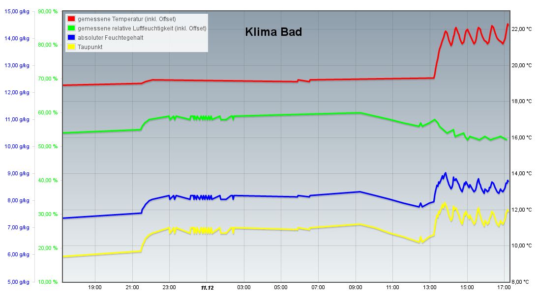

    1. Zur Visualisierung (ok, schon klar das ohne Inhalte derzeitig nix dargestellt wird) würd mich interessieren, welches Widged hierfür genutzt werden muß,
    um die Daten von Flot so wie eingestellt darzustellen in einem kleinen Fenster (siehe Beispiel Unten, von Rainer)
    Wenn es irgendwo einen Guide oder eine gute Erklärung gibt, wäre ich auch über einen Link dankbar (am besten auf Deutsch).

        • HomoranH Nicht stören
          Hallo Thomas,
          @galferiz:
          Da deine Optik ganz ansprechend aus schaut Rainer, würde ich mich freuen, wenn du mir den Widget / Flot-code zur Verfügung stellen würdest, dann könnte ich die Optik direkt übernehmen. `
          Welchen?
          Das in diesem thread ist in sekunden zusammengestoppelt gewesen. War nur zur Überprüfung ob der Taupunkt die Temperatur der Wände im (nicht ausreichend beheizten) Bad überschreitet, wenn ich bade, da inzwischen die Spiegel vom Kondenswasser kaputt gehen.
          Rainer

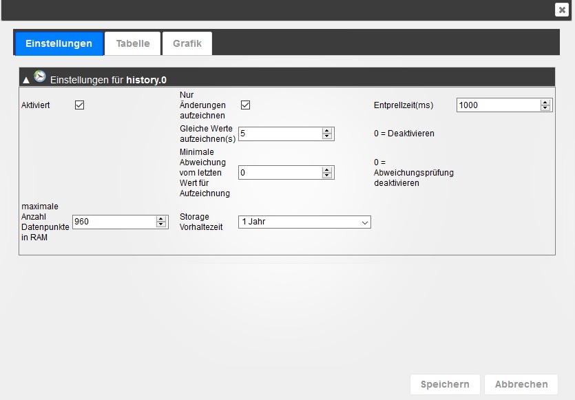

            • E Offline
              E Offline
              easymeter
              hat einer eine Idee, weshalb ich im Flot Edit lediglich "Default" bei den Instanzen auswählen kann?
              Markus

                    • E Offline
                      E Offline
                      easymeter
                      Hallo zusammen und vielen Dank an Rainer für die Hinweise,
                      allerdings habe ich ein paar Probleme bei der erstellung der Diagramme. Ich denke das größte Problem liegt schon beim Historyadapter,
                      hier kann ich Datenpunkte anwählen und das Einstellungsfenster auch bedienen. Allerdings werden die Einstellungen nicht gespeichert, Ich bekomme das "Rädchen" hinter den Objekten nicht auf grün.
                      Kann hier jemand weiterhelfen?
                      Markus

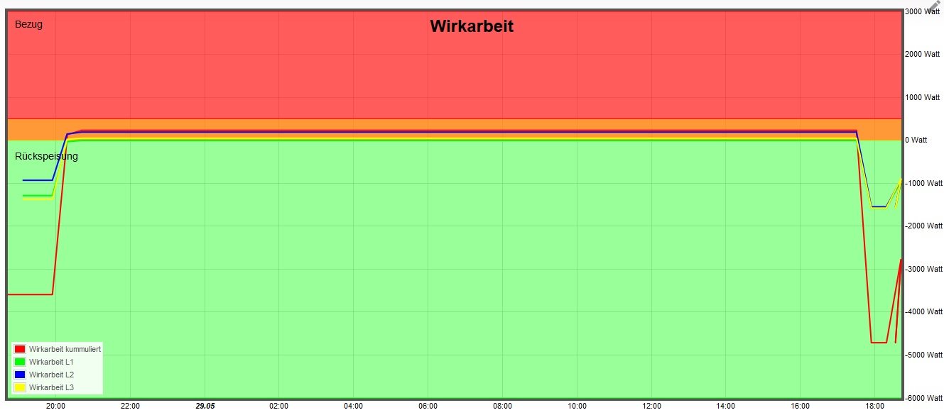

                          • E Offline
                            E Offline
                            easymeter
                            Hier auch noch das Objekt der Begierde.
                            • K Offline
                              K Offline
                              Kueppert
                              Hi easy, kick mal hinten auf das Zahnrad Symbol in deinem 2. Screen. Dort auf Tabelle. Dann kannst du schauen, ob überhaupt schon Daten geschrieben wurden.
                              PS: ich nutze den SQL Adapter, und der läuft Klasse. Schreibt in meine Datenbank auf meiner Synology
                              Gesendet von meinem HUAWEI RIO-L01 mit Tapatalk

                                • E Offline
                                  E Offline
                                  easymeter
                                  Unter Tabelle sieht das ganze bisher so aus.
                                  Das pulldown Menu ist auch leer.
                                    Und wie sieht die Konfiguration dazu aus?
                                    • E Offline
                                      E Offline
                                      easymeter
                                      Beim History hatte ich die Grundkonfiguration erstmal so gelassen, wie in der Beschreibung angegeben.
                                      Beim Datenpunkt kam ich irgendwie nicht weiter, anscheinend lassen sich die Änderungen nicht wirklich speichern
                                        Nach deinem Screenshot läuft History.
                                        Warum das im Pulldownmenü nicht sichtbar ist, kann ich auch nicht sagen.
                                        Hast du mal ei en anderen Browser versucht?
                                        Cache geleert.
                                        Wie oft sendet dein Smartmeter Adapter denn die Werte?
                                        Ändert es sich dann auch unter Objekte?
                                        Wenn ja, stell mal bei dem Datenpunkt die Anzahl Datenpunkte im RAM vorübergehend auf 1 und beobachte was dann passiert.
                                        Rainer
                                        • E Offline
                                          E Offline
                                          easymeter
                                          Ich hab das ganze jetzt mal versucht im Internetexplorer zu bearbeiten, mit dem gleichen Ergebnis.
                                          Der Smartmeteradapter fragt die Werte häufiger ab, dabei werden aber nicht regelmäßig alle Werte aktualisiert. Aber bei mehreren Zyklen ist der gewünschte Wert des öfteren aktualisiert. Der Wert lässt sich unter Objekte dann auch ablesen.
                                          Änderungen der Anzahl der Datenpunkte im RAM nimmt History irgendwie auch nicht an. Mann kann auf "Speichern" klicken ohne dass irgendetwas passiert. Geht mann dann auf "Abbrechen" fragt das Teil ob man sicher ist, da es ja noch nicht gespeichert ist…..
