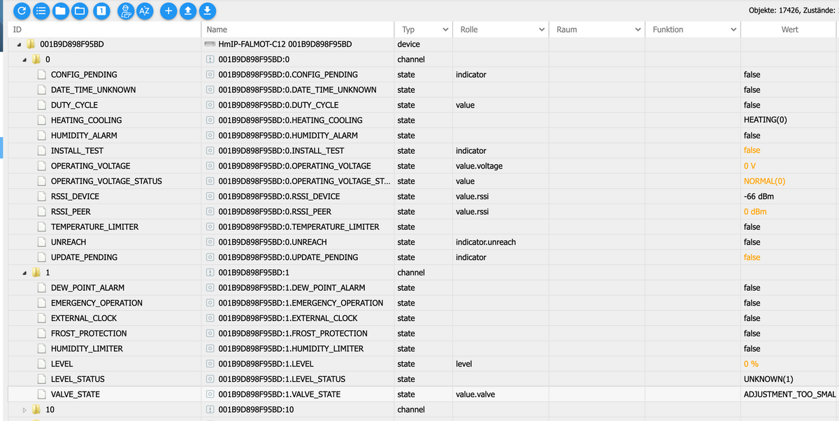

        Ja sicherlich. hm-rpc.0 ist Homematic, hm-rpc.1 ist Homematic IP.
        Das ist der FALMOT:
        Ich sehe in Kanal 1 keine ACTUAL_TEMPERATURE, DESIRED_TEMPERATURE oder ACTUAL_HUMIDITY, die mit einem Wandthermostat IP gepeert werden könnten.
        Oder anders gefragt: wie steuere (SOLL-Temp) ich die Kanäle des HmIP-FALMOT-C12 von IOBroker aus - ohne direkt gepeerte Wandthermostaten?
        Was ist falsch?
        Danke, -MN

          @morgennebel sagte in HmIP-FALMOT-C12 - Datenpunkte in Kanälen 1-12?:
          diese Datenpunkte enthalten keine Zustände und werden daher auch nicht an IoBroker gesendet weil sie nur in der Konfiguration der CCU genutzt werden können

            Morgennebel
            @homoran said in HmIP-FALMOT-C12 - Datenpunkte in Kanälen 1-12?:
            Das hast Du mich jetzt verloren :)
            Bei einem normalen HM-TC-IT-WM-W-EU Homematic (ohne IP) Wandthermostat habe ich in Kanal 2 das Wetter, dass an die HM-CC-RT-DN Homematic (ohne IP) Heizungsregler gesendet wird.
            Analog müsste ich doch bei einem Homematc IP Wandthermostat ähnliche Kanäle haben, die an Heizungsregler gesendet werden - bzw. dem FALMOT die Informationen zu SOLL- und IST-Temperatur.
            Der Falmot ist für seine Funktionsweise ja auf die Temperaturen aus dem Räumen angewiesen. D.h. er braucht Datenpunkte, um die Informationen der Wandthermostate aufnehmen zu können...?
            ich besitze den FALMOT nicht und kenne auch nicht alle vorhandenen Datenpunkte.
            Ich denke, dass, wennes keine Datenpunkte für auf/zu gibt, du schlimmstenfalls IP
            Wandthermostate benötigst.
            Das wäre teuer (9 Wandthermostate, 5 Heizungsregler, 12 Fensterkontakte), die ich gerne mit der Steuerung über die Zentrale zeitlich verschieben möchte (bis die Geräte halt ausfallen und ersetzt werden müssen).
            wofür ist denn der State "Level" in Kanal 1?
            der steht auf 0%, also zu. Hast du den mal auf einen anderen Wert gestellt?
            Das ist der Ventilstellwert des jeweiligen Kreises.
            Danke, -MN
              diese kanäle sind aber nur in der Konfiguration der Direktvernüpfung verfügbar und nicht als Datenpunkt.
              Oder ich habe dich falsch verstanden. Ich selber steuere keinerlei Heizung.
              ja, da aber Direktverknüpfungen nur innerhalb eines Systems funktionieren braucht er HmIP Wandthermostate
              dann kannst du über iobroker diese steuern und den Sollwert aus den HomeMatic Wandthermostaten nehmen.

                @homoran sagte: wofür ist denn der State "Level" in Kanal 1?
                Laut Doku ist LEVEL "read only".
                  HomoranH Offline
                  HomoranH Offline
                  @paul53 sagte in HmIP-FALMOT-C12 - Datenpunkte in Kanälen 1-12?:
                  DANKE!
                  Dann kann @Morgennebel natürlich nicht darüber steuern.

                    @morgennebel sagte: Das wäre teuer
                    Ohne HmIP-Wandthermostate ist der HmIP-FALMOT wohl wertlos.

                      Ich versuche noch Mal, die Frage anders zu stellen.
                      Von FHEM kenne ich die Möglichkeit, Thermostaten für ACTUAL_TEMPERATURE und ACTUAL_HUMIDITY (Homematic-Welt) Werte aus anderen Systemen (z.B. 1-Wire, Lacrosse, BEOK usw. - also völlig systemfremden Alternativen) unterzuschieben.
                      Bei FHEM wird dies über ein Skript in FHEM realisiert. Dieses lauscht auf Werteänderungen und gibt diese dann an an die Homematic-Welt weiter.
                      Wird hier beschrieben: https://forum.fhem.de/index.php/topic,104896.msg988242.html#msg988242 - das wird über ein at (Trigger-Event in FHEM) gelöst.
                      Ich möchte dies analog in IOBroker nutzen. Die "untergeschobenen" Datenpunkte liefern die vorhandenen Homematic-Wandthermostaten. Für jedes läuft ein Skript, modifiziert die Datenpunkten meinen Vorstellungen entsprechend und schreibt diese dann in die Datenpunkte der Homematic-IP-Welt.
                      Damit könnte ich z.B. DESIRED_TEMPERATURE (vom Wandthermostaten) +0.5°C in den DESIRED_TEMPERATURE des Kanals des FALMOT schreiben (damit bleibt der Boden in Räumen mit Radiatoren länger warm als die Radiatoren) - theoretisch.
                      Dies scheitert jedoch daran, daß die Datenpunkte je Kanal im FALMOT für Desired Temp, Actual Temp usw., die eigentlich von den Wandthermostaten Homematic IP befüllt werden, nicht sichtbar sind.
                      Ich möchte also keine Direktverknüpfung, sondern eine Zentralenverknüpfung mittels Skript.
                      Meine Frage ist dann, warum eigentlich die Datenpunkte in den Kanälen des FALMOT nicht seh- und beschreibbar sind?
                      Danke, -MN
                        Danke, -MN
                        Von FHEM kenne ich die Möglichkeit, Thermostaten für ACTUAL_TEMPERATURE und ACTUAL_HUMIDITY (Homematic-Welt) aus anderen Systemen (z.B. 1-Wire, Lacrosse, BEOK usw. - also völlig systemfremden Alternativen) unterzuschieben.
                        das geht auch bei iobroker, aber auch nicht mehr mit den aktuellen HmIP Stellern
                          HomoranH Offline
                          HomoranH Offline
                          @homoran sagte in HmIP-FALMOT-C12 - Datenpunkte in Kanälen 1-12?:
                          das sind eben keine Datenpunkte sondern nur Kanäle für die Direktverknüpfung.
                          Diese sind ausschließlich in der Geräte- und Direkverknüpfungskonfiguration sichtbar und werden auch nicht über das rpc zur Verfügung gestellt.
