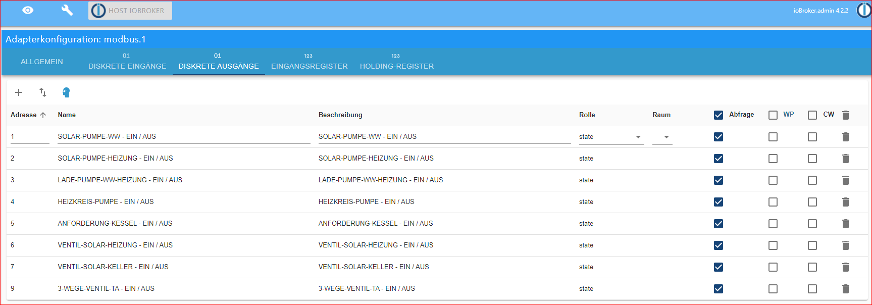

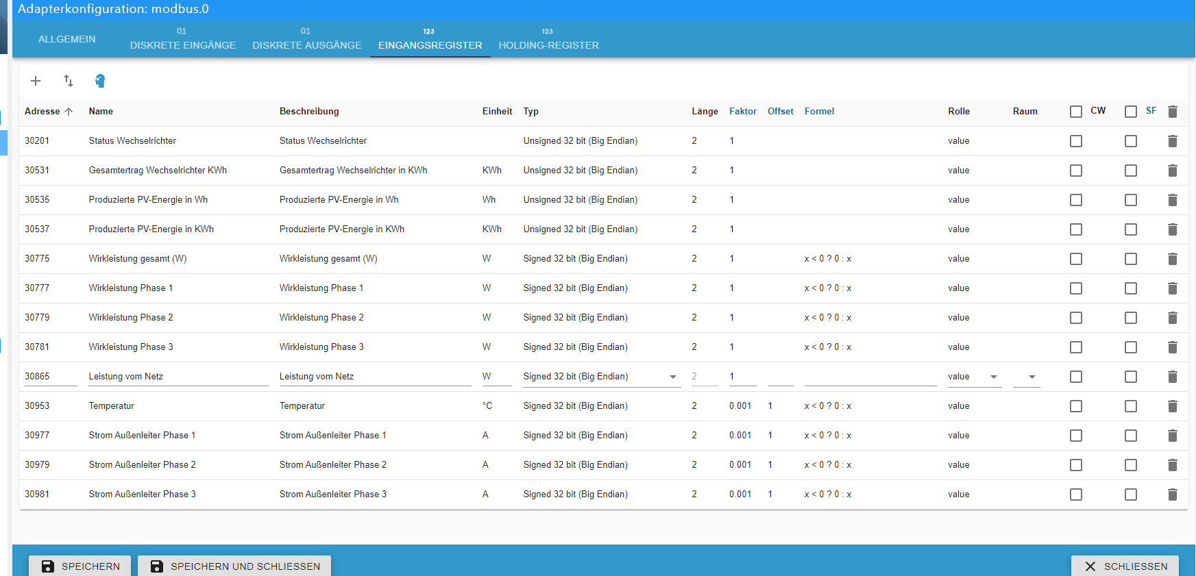

          hier die aktuelle einstellung. was genau muss ich bei Faktor eintragen. Der Wert muss um 2 Kommastellen versetzt werden.
          G 1 Antwort Letzte Antwort

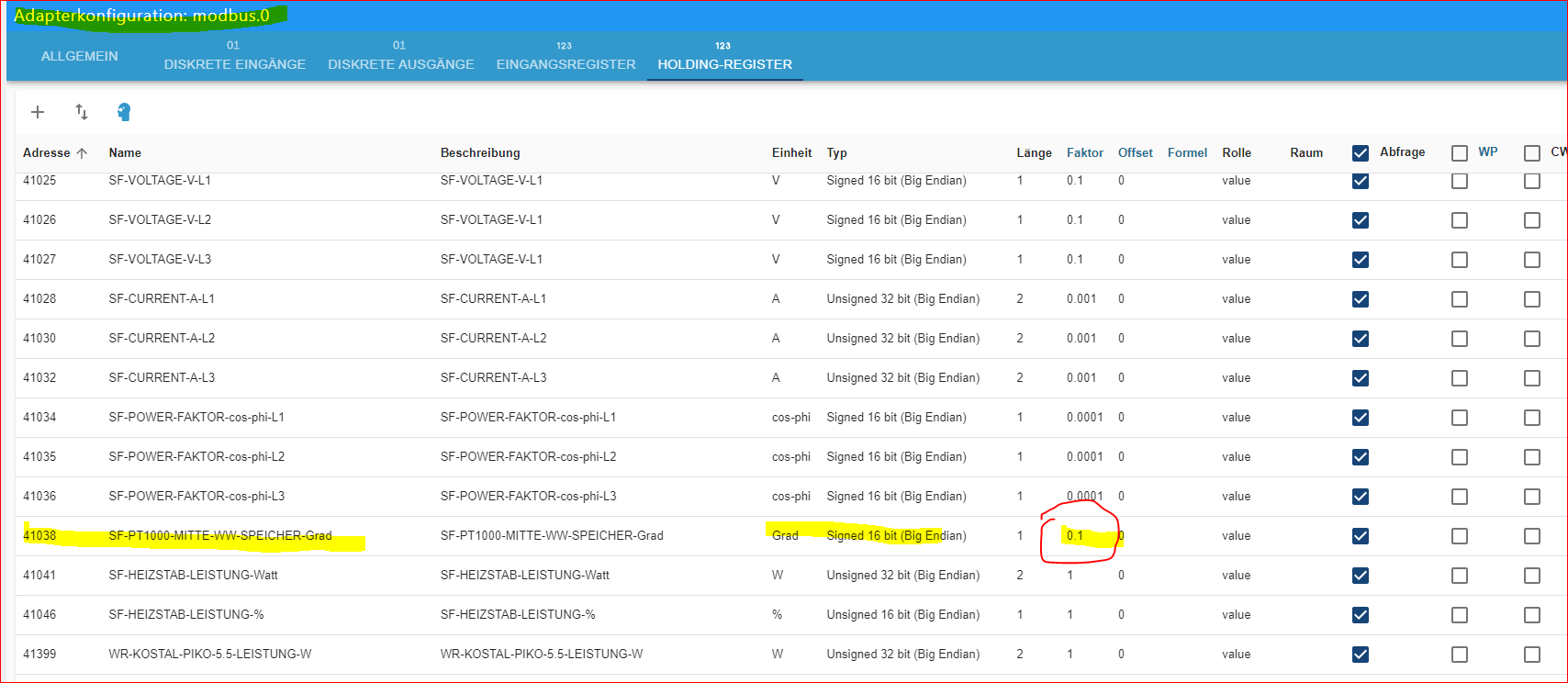

            @manuel_k
            Ich habe beim modbus adapter.1 das gleiche Problem, dass er den Faktor falsch anwendet.
            Faktor 0.10 = Faktor 10.
            Habe dazu ein issue in github aufgemacht: Vers. 3.4.11: Scale factor 0.10 multiplies the value by factor 10 #157
            https://github.com/ioBroker/ioBroker.modbus/issues/157

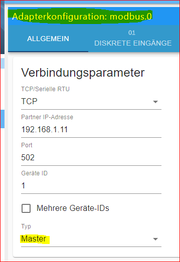

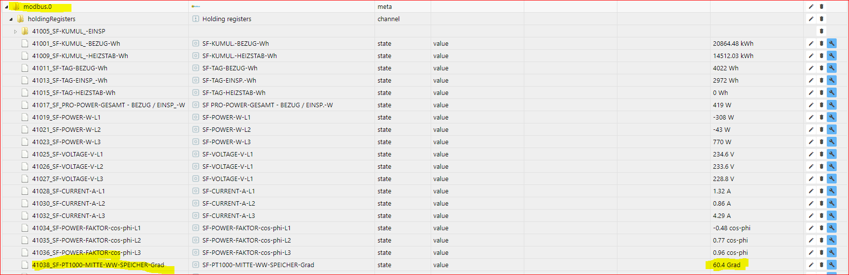

            Bei den Temperaturen habe ich 16 Bit Big Endian und Länge 1.
            Beim modbus adapter.0 ist es korrekt, siehe Screenshots.

              Manuel_K
              @goetschhofer
              Also bei mir passiert nichts. Egal was ich eintrage. multipliziert nicht.
              Dann ist das wohl noch ein Bug.

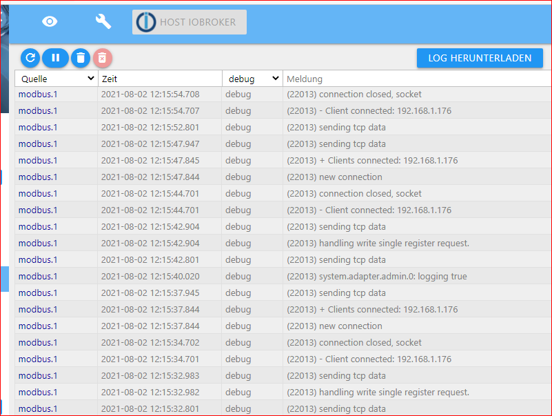

                Bitte Debug Log zeigen ... Beim Issue hab ichs dazugeschrieben.

                  @apollon77 said in Modbus Adapter Faktor:
                  @Manuel_K Bite eigenes issue auch mit debug log
                  Hallo apollon77,
                  das Problem ist, dass ich im debug log keinen Eintrag habe, deshalb habe ich den modbus adapter mal gestoppt und wieder gestartet. Dauert etwas bis er wieder grün wird.
                  Anbei auch die Ereignisse.
                  Auf diesem Adapter laufen auch einige diskrete Ausgänge, diese werden aber korrekt übertragen.
                  Danke im Voraus.

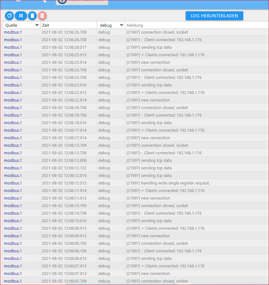

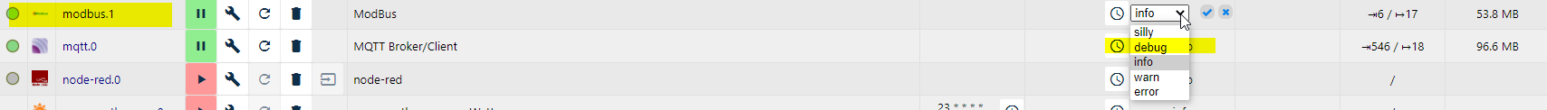

                    @goetschhofer sagte in Modbus Adapter Faktor:
                    Hast Du denn auch wirllich die Instanz auf Debug Loglevel gesetzt? Admin- Instanzern - Expertenmodus - Loglevel bei der Instanz?
                      Nein, habe ich nicht, dies kannte ich bis dato gar nicht.
                      Meinst du hier die Log-Stufe bei modbus.1 oder admin auf debug stellen und anschließend im log nachschauen ?

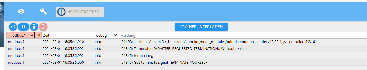

                        apollon77A Offline
                        apollon77A Offline
                        apollon77
                        @goetschhofer Bei modbus

                          PS: und biotte bedenken, wiel wir das gerade auf GitHub hatten: Wenn man eine "Formula" einträgt dann werden Faktor und Offset nicht mehr beachtet weil man ja dann selbst die Berechnung per Formel macht!!

                            Passt dies so ?
                            Danke, jetzt habe ich wieder was gelernt. 😊

                              @goetschhofer Generell ja, aber jetzt muss man mal sehen das er auch den relevanten Wert bekommt weil dasnn im Log steht wie er die Formel anwendet und so

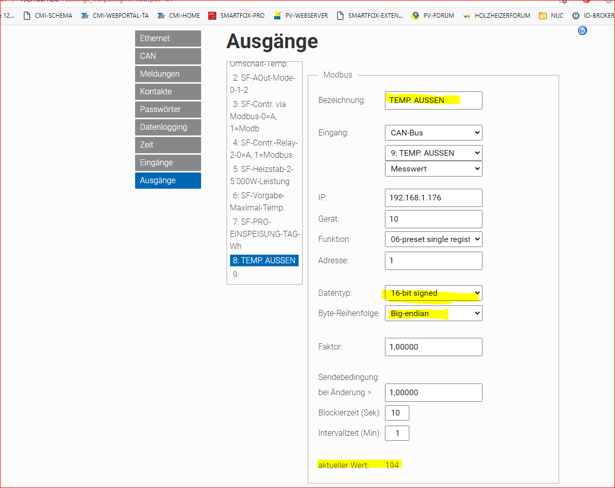

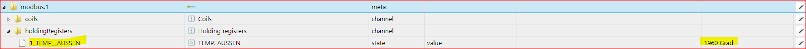

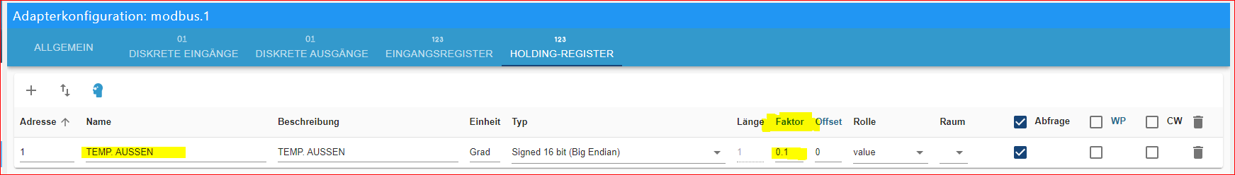

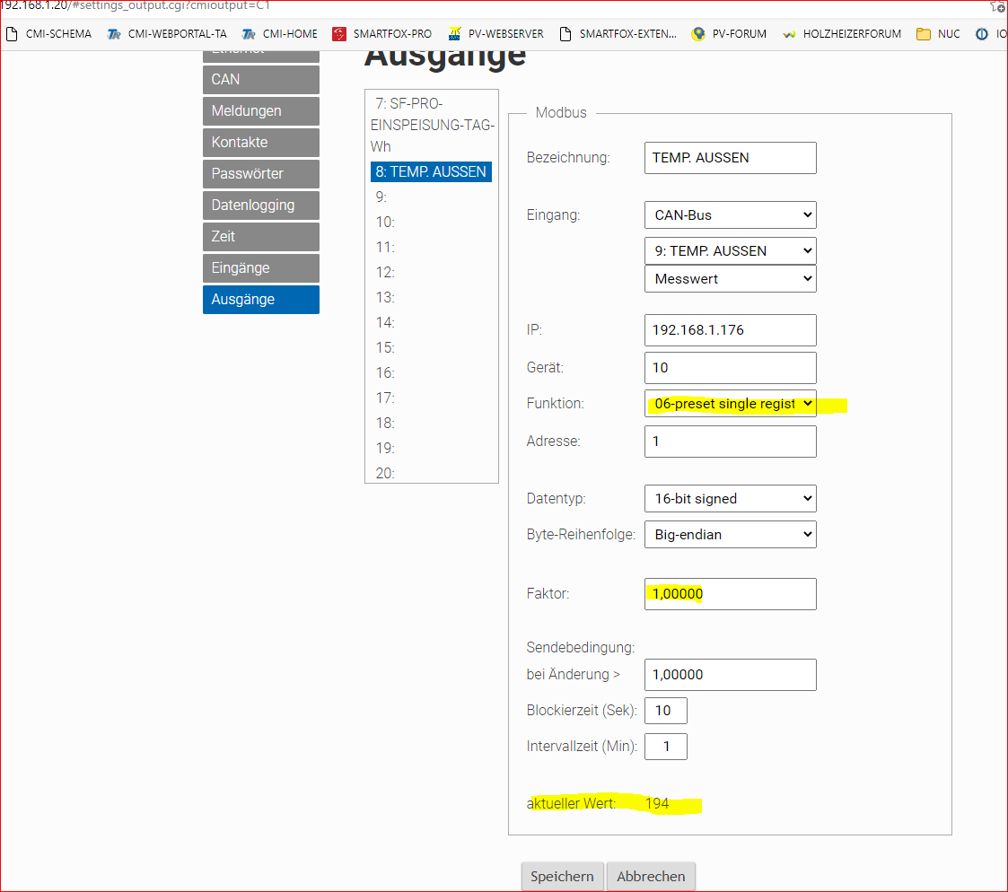

                                @apollon77
                                Ich habe jetzt den Faktor von 1 wieder auf 0.1 gestellt und er multipliziert mit 10.
                                Die Zahl kommt vom Master mit Wert: 194
                                • G GOETSCHHOFER
                                  @apollon77

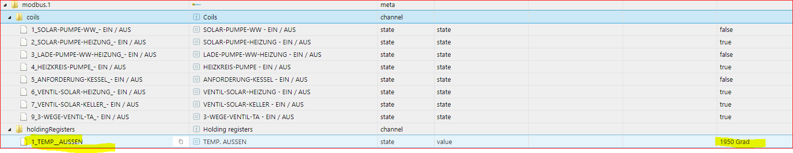

                                  @apollon77

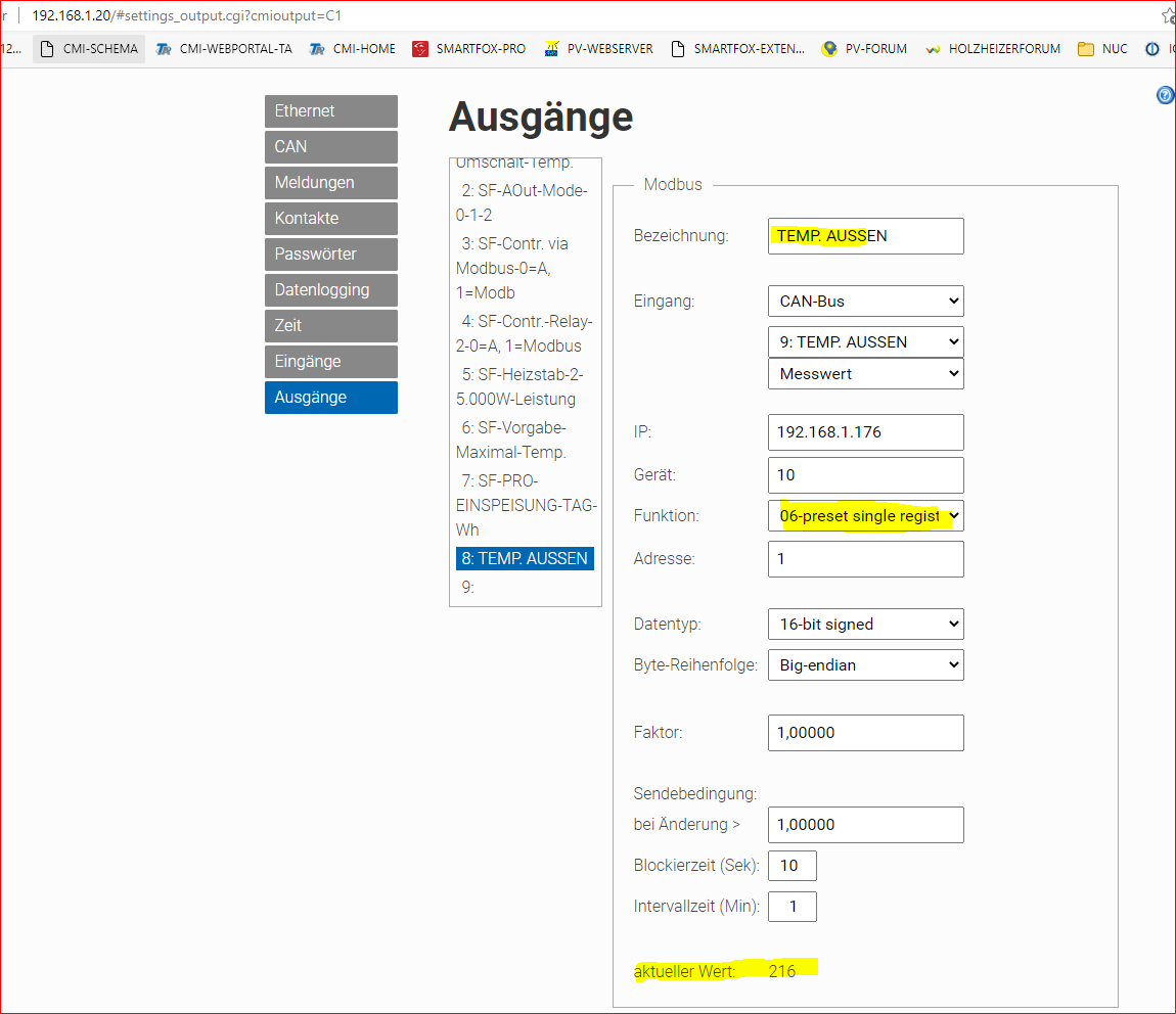

                                  Manuel_K schreibt seine Werte in das Eingangsregister.
                                  Ich schreibe meinen Wert Temp. Aussen in das Holdingregistger, könnte dies das Problem sein ?
                                  Aber bei meinem modbus.0 bin ich auch Slave und hier funktioniert es mit Holdingregister.
                                  Sorry, der letzte Satz war falsch. Bei meinem modbus.0 im iobroker bin ich Master und schreibe in das Holdingregister.

                                    @goetschhofer Naja wüsrde heissen er berechnet den faktr dann anders rum. scjhreib doch mal nur 19.4 rein ... ist es dann korrekt? Und wie schreibst du? Per adapter?
                                    PS: Genau das passiert. Der Adapter wendet den Faktor entsprechend "anders herum" beim schreiben an wenn du per Adapter schreibst

                                      @apollon77
                                      Aus Zahl 216 wird bei Faktor 19.4 = 11 ?
                                      Ja, nach meinem Verständnis schreibt der Adapter in die Objekte.

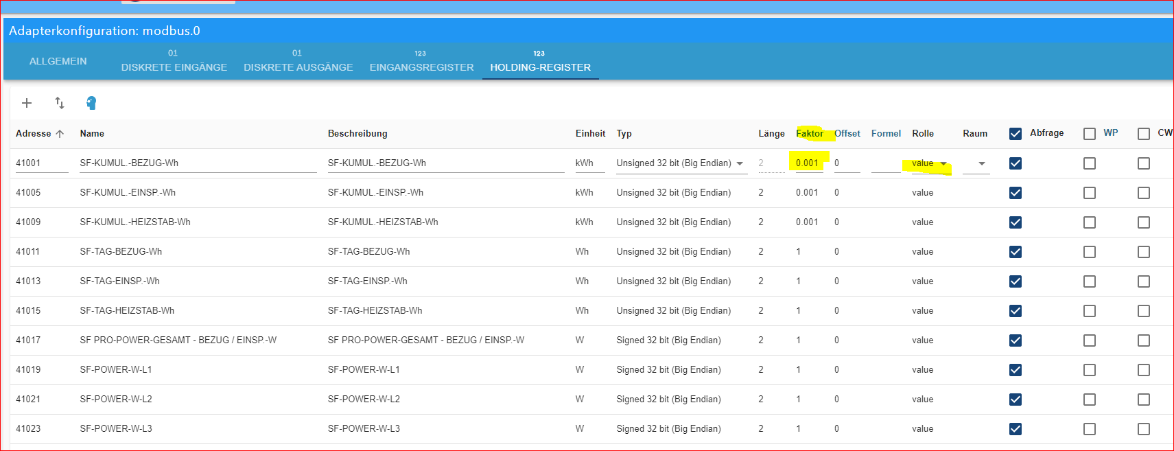

                                        @goetschhofer neee ich meinte das du den Faktor berücksichtigen musst wenn du den Wert schreibst.
                                        Aber generell: Bei Faktor 0,01 liefert Modus 1940 und der Adapter macht daraus unter beachteung des Faktors 19,4 ... heisst wenn Du 18,6 setzen willst musst du auch 18.6 schreiben was der adapter in 1860 umwandelt ... so ist die Logik
                                        Wenn das nicht passt dann ist dein faktor irgendwie falsch oder deine Konfig. in deinem Screenshot von scheinbar dem Gerät steht was von Faktor 1?
                                        Und wenn das 216 steht als 21,6 dann wäre der Faktor aber 0,1 und nicht 0,01 ... also irgendwas passt da nicht zusammen - oder ich blicks net
                                        G 2 Antworten Letzte Antwort
                                        • apollon77A apollon77

                                          @apollon77
                                          Sorry, da ich in diesem Bereich Anfänger bin, kann ich dir leider nicht ganz folgen.
                                          Ich lese mit modbus.0 Adapter als Master z. B. auch die Temperatur des WW-Speichers aus dem Smarfox aus und hier habe ich folgende Einstellungen und verwende den Faktor 0.1 auf eine Ganzzahl und bekomme anschließend in den Objekten eine Kommazahl.
                                          Darum verstehe ich nicht, warum es beim modbus.1 Adapter mit dem Faktor nicht funktioniert.
