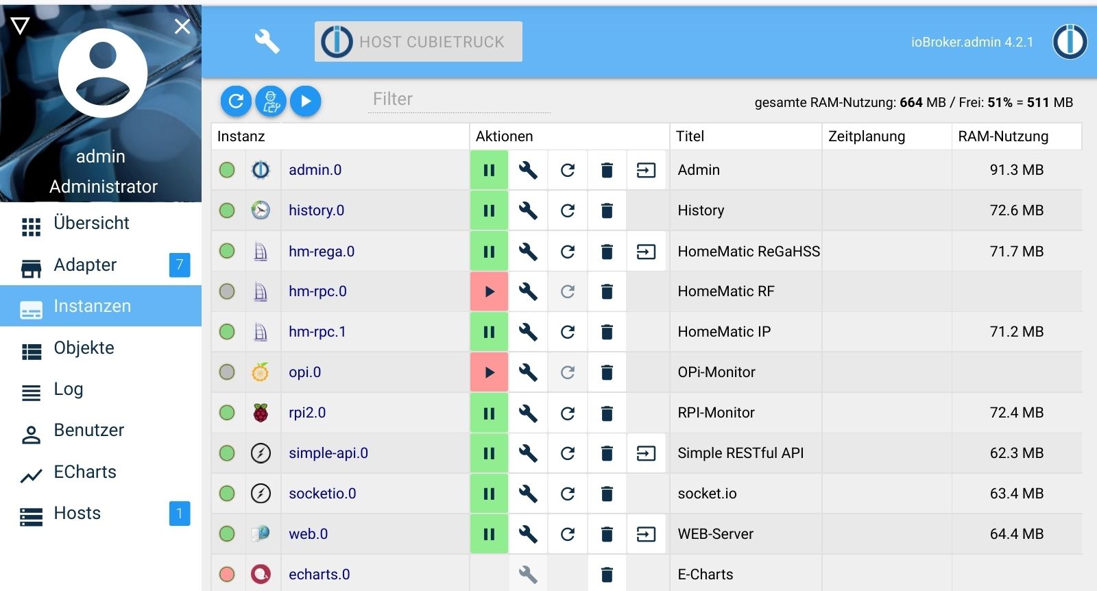

                            @figugegu sagte in ioBroker startet nicht mehr nach:
                            Es laufen 15 Instanzen.
                            was zeigt denn iobroker in den Instanzen an?
                            @Thomas-Braun
                            bei meinem Test-Cubie würde es passen
                            kann leider keine Konsole dahin aufmachen

                              @homoran Ich hatte mich auch ehrlich gesagt geguckt und 87 oderso MB gelesen.

                                  @figugegu danke!
                                  dann muss ich dem mal beizeiten nachgehen.
                                  wenn schon von den Instanzen
                                  1.2GB benutzt,
                                  wird, kann der gesamte RAM Verbrauch des Raspi nicht nur 848MB sein.
                                  Selbst wenn dort der gesamze RAM Verbrauch des Hosts angezeigt würde passen die Werte nicht zusammen.
                                  Deswegen fiel uns der "zu niedrige" Wert auf.
