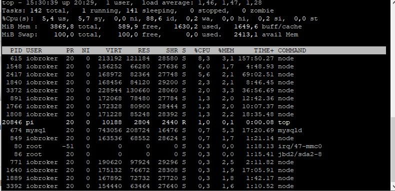

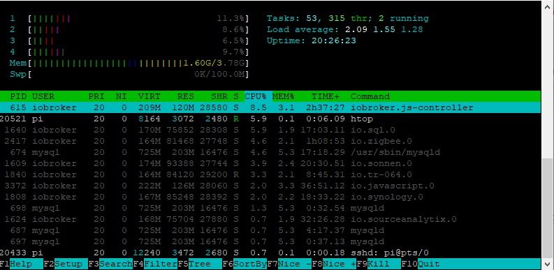

                      • B babl
                        @thomas-braun
                        hier sind die gewünschten screens.
                        Ist eigentlich bei der Ram Auslastung nicht problematisch
                        Und hier noch top
                        @babl
                        Da wüde ich in den Skripten mal schauen.
                        Wie äußern sich denn konkret die 'Performance-Probleme'?
                        Zigbee macht mir ja nach jedem reboot auch das rebuilden andauernd.
                        Das liest sich wie eine unsaubere Installation von Zigbee.
                        B 1 Antwort Letzte Antwort

                                        @babl sagte in Performance Probleme raspi p4:
                                        als ich den nut server eingerichtet habe stieg der load ja nicht,
                                        daran liegt ist es auch wahrscheinlich nicht
                                        Aber in der load average ist auch einen großer Anteil an I/O-Vorgängen enthalten.
                                        und wenn eine SQL-Database, in die im Sekundentakt geschrieben wird auf der SD-Karte ist, ist eine so geringe Load average von 1.5 überhaupt nicht verwunderlich.
                                        Also fassen wir mal zusammen. Auf em Raspi läuft
                                        • ioBroker
                                        • mySQL
                                        • NUT-Server
                                        • Zigbee über USB (da weiß ich nicht wie sehr das die I/O belastet)
                                        sonst noch was????

                                          @homoran sagte in Performance Probleme raspi p4:
                                          sorry, ich bin davon ausgegangen daß sql eigentlich klar sein sollte, daß dies dabei ist
                                          Wo ist SQL dabei?
                                          hast du mySQL/SQLite oder MariaDB auf dem RasPi installiert?
                                          My SQL auf dem Raspi installiert
                                          Ok Gut
                                          SD Karte ist falsch ich schreibe auf eine SSD über USB 3, hier habe ich mir ja auch gedacht daß das besser werden sollte mit der SSD Platte als mit der SD Karte
                                          • ioBroker Ja
                                          • mySQL
                                          • NUT-Server
                                          sonst noch was????
                                          IO Broker = Ja
                                          MySQL = Ja
                                          Nut-Server = Ja
                                          Zigbee über Conbee Stick = Ja
                                          USB 3. SSD von Samsung mit 300mb/s
                                          USB 2 Conbee Stick
                                          USB 2 Nut Server USB der USV
                                          Und Natürlich einiges an Visualisierungen
