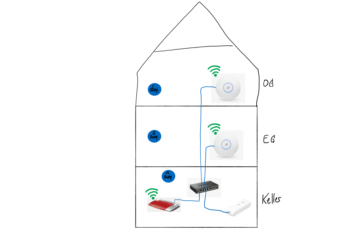

          Netzwerk:
          FritzBox 7560 (DHCP, steht im Keller), per Switch sind dann UniFi AC LR (Erdgeschoss), ein UniFi AC Lite (Obergeschoss) angeschlossen.
          Alle Geräte auf aktuellstem Firmwarestand. Gilt auch für alle installierten Adapter in iOBroker.
          Alle Geräte wie SMA Wechselrichter, BYD, ComfoConnect sind im Keller per Lan angeschlossen. Solche Geräte haben alle auch eine feste IP.
          Shelly:
          Cloud aktiviert, alle aktuellste Firmware. Bis auf den einen H&T. Hängt das vll mit einer Änderung zusammen?
          Die H&T laufen per Akku.

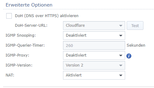

                          JuggedHareBoy
                          @da_woody said in Grundsätzliche Fragen zu mehreren Adaptern:
                          e
                          Hm, müsste ich mal im UniFi Controller schauen.
                          Da mir der Begriff gerade so nichts gesagt hat (und ich erst googlen musste), denke ich eher nicht. Aber wer weiß =)
                          Tendenziell könnte aber etwas im argen sein, denn selbst per Modbus kriege ich nur sonderbare Werte...
                          Modbus 30845 an den SMA (auch +1, also 30846 getestet) sollte den Batterieladestand zeigen. Mit 42869136..% ist der recht hoch. Wäre cool, dann wäre ich mein Leben lang autark sobald die einmal voll wäre xD
                          Die identische Zahl wird auch für die Firmwareversion / Modbusversion etc. ausgegeben... Entweder spinnt mein Wechselrichter gerade irgendwas ist im Netzwerk..

                              JuggedHareBoy
                              @da_woody iqmp ist deaktiviert.
                              Aber tatsächlich kommen nur shellys in iobroker an, die mit der fritzbox verbunden sind. Alle die über unifi laufen nicht...
                              da_WoodyD crunchipC 2 Antworten Letzte Antwort

                                    JuggedHareBoy
                                    @crunchip Hatte das oben weiter beantwortet, mit der FritzBox und den APs.
                                    Die FritzBox steht im Keller, da dort auch der Anschluss ist. Deren Wlan kommt aber nicht weit, daher habe ich in jedem Stockwerk einen Unifi AP (LR im Erdgeschoss um noch in den Garten zu kommen, Lite im OG weil ausreichend) über LAN angeschlossen.
                                    Eigentlich dürfen die alle kommunizieren. Die Bedienung der Shellys ist z.B. von einem PC möglich. Da sind dann eben die Übergange von PC <-> LAN <-> Switch <-> LAN <-> UniFi AP..
                                    Ich vermute eher, dass irgendwo in der FritzBox oder den APs noch eine LiveTV Optimierung o.ä. aktiv ist.
                                    crunchipC da_WoodyD 2 Antworten Letzte Antwort

                                      crunchip
                                      @juggedhareboy ich kapiere es immer noch nicht.
                                      Zu Beginn hast du geschrieben, daa du eine Fritzbox hast, zur Wlan Erweiterung Unifi Ap.
                                      Später hies es dann, das ein unifi controller läuft.
                                      Dann schreibst über Fritzbox erreichbar, über Unifi nicht.
                                      Mein Standpunkt war, das die Ap's an der Fritte angeschlossen sind und somit das Fritzwlan läuft.
                                      Deshalb schrieb ich ja https://forum.iobroker.net/post/650092

                                        da_Woody
                                        @juggedhareboy sagte in Grundsätzliche Fragen zu mehreren Adaptern:
                                        ich kapiers auch nicht ganz. ist das alles ein und dasselbe WLAN, oder hast du da verschiedene aufgespannt?
                                        gruß vom Woody

                                          JuggedHareBoy
                                          Es ist alles ein Netzwerk.
                                          Neubau mit Keller, daher sitzt die Fritzbox im Keller. Durch die Wahl zu einer dickeren Trittschalldämmung mit Beschichtung kommt nahezu kein Wlan vom Keller hoch, geschweige von Stockwerk zu Stockwerk.
                                          Somit werkelt die FritzBox im Keller mit Wlan und die ShellyEMs sind direkt daneben im Schaltkasten verbaut.
                                          Pro Stockwerk habe ich je einen Unifi AP über LAN angeschlossen. Nicht direkt an die Fritzbox, sondern über einen Switch mit Poe. Der ist unmanaged, DHCP übernimmt die Fritzbox.
                                          Somit ist für mich alles ein Netzwerk, zumal das Wlan immer identisch benannt ist. Der Controller ist nur da, weil günstig geschossen und ich mir den Controller auf dem PC spare. Ist einfacher für Firmware Updates o.ä., geht dann ja über Handy.
                                          Oder übersehe ich was?
