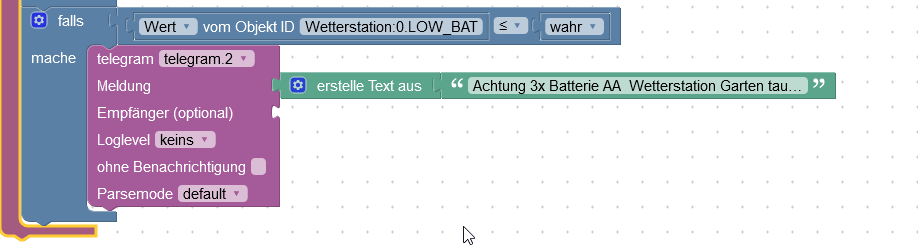

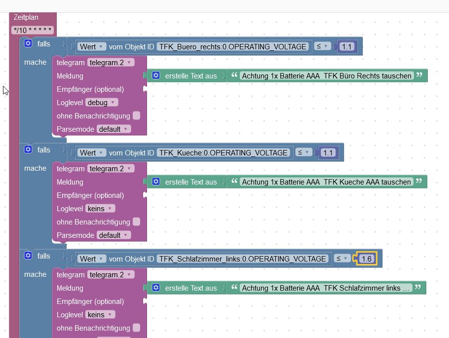

    ich möchte wenn ein bestimmter Wert unter einen bestimmten Wert fällt das ich eine Telegramnachricht bekomme.
    In meinem Beispiel benachrichtigt er mich aber für alle eingetragenen, egal ob der Wert unterhalb ist oder nicht.
    da mache ich was falsch.

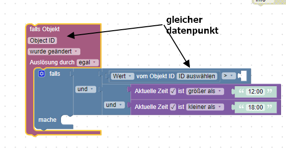

      @alero
      du hast einen falschen trigger - du mußt auf den wert triggern, der dann überprüft wird. der zeitplan trigger ist falsch für dein beispiel
      wenn das ganze nur zu einer bestimmten zeit sein soll, solltest du das dann in der "falls" abfrage einbauen
      nachschlag (du kannst natürlich auch einen zeitplan nehmen):
      dann würde ich einen cron wählen

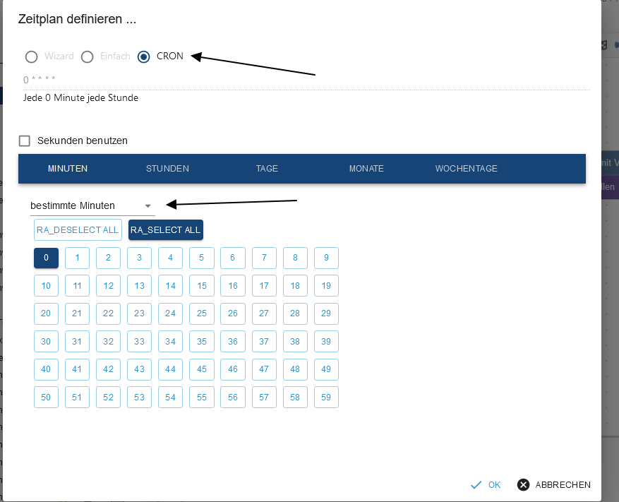

          @alero
          dann warst du schon richtig - nehme an mit deinem zeitplan war etwas falsch
          mit cron sieht 12:00 so aus:
          bei 30 batterien wäre vielleicht eine andere lösung besser - schau mal hier https://forum.iobroker.net/topic/31676/vorlage-generische-batteriestandsüberwachung-vis-ausgabe?_=1625161789756
          A 2 Antworten Letzte Antwort

            @liv-in-sky HI,
            vielen Dank .
            werrde es heute um 12:00 tresten
            Alero

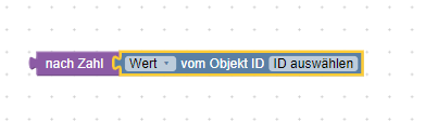

              @alero Eventuell musst du den Wert erst nach Zahl konvertieren.
              A 1 Antwort Letzte Antwort
                A Offline
                A Offline
                Alero
                schrieb am zuletzt editiert von Alero
                @dr-bakterius Hi, wie mache ich das? Habe mit Blockly noch nicht viel gemacht.
                Über konvertierung - aber dann?

                  @liv-in-sky
                  hi, habe es heute für 10 uhr gestestet. es kommen immer noch alle mit der Meldung Batt wechseln.
                  Alero

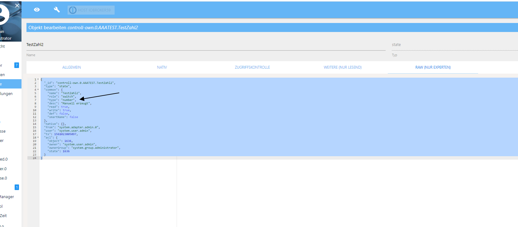

                    liv-in-sky
                    @alero evtl musst du doch den wert konvertieren
                    wie groß ist der wert den momentan ?
                    unter "Konventierung" findest du das blockly
                    wenn in den eigenschaften des datenpunktes "number" steht, müsstest du eigentlich nicht konventieren

                      Hi,mit nur einen eintrag klappt es.
                      wenn ich den Wert auf 1.6 setze ( der richtige Wert der Batt ist zur Zeit auf 1.4) dann sendet er mir die nachricht.
                      Unter type steht number
                      Alero

                        @liv-in-sky
                        hi, kann es nicht seiun, dass ich eine oder funktion zwischen den objekten einfügen muss?
                        Alero

                          liv-in-sky
                          @alero nee - eher nicht
                          evtl ist der adapter überfordert, wenn er "praktisch" 2 meldungen gleichzeitig bekommt
                          normalerweise sammelt man die daten (ergebnisse) in einer variable und sendet dann eine message mit allen ergebnissen
                          A HomoranH 2 Antworten Letzte Antwort

                            @liv-in-sky
                            kann oder soll ich pro adapter eine zeitverzögerung einbauen?

                              @liv-in-sky sagte in Blockly wenn dann Funktion:
                              oder wenn er ein offenes Maul in "erstelle Text" hat

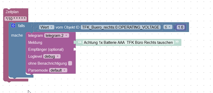

                                  @All-Smart-Home
                                  habe es auch schon so probiert. hier beide versionen
                                  A J 2 Antworten Letzte Antwort

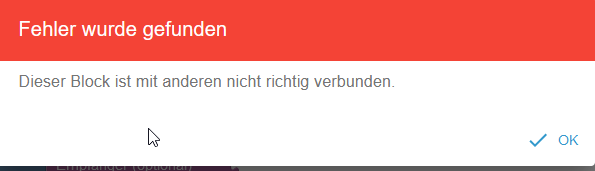

                                    @alero sagte in Blockly wenn dann Funktion:
                                    was fehlt dir an Info?
                                    Hast du mal auf "Blöcke prüfen" 🏁 geklickt und eine Meldung erhalten?

                                      hi,
                                      habe das "offene Maul am Text mal rausgenommen.
                                      werde testen

                                        Jan1
                                        @alero
                                        Warum erstellst Du ein Text der eh schon als Text vorhanden ist (das meinte Homoran) und das was die FALLS tun soll muss in die FALLS nicht drunter.
