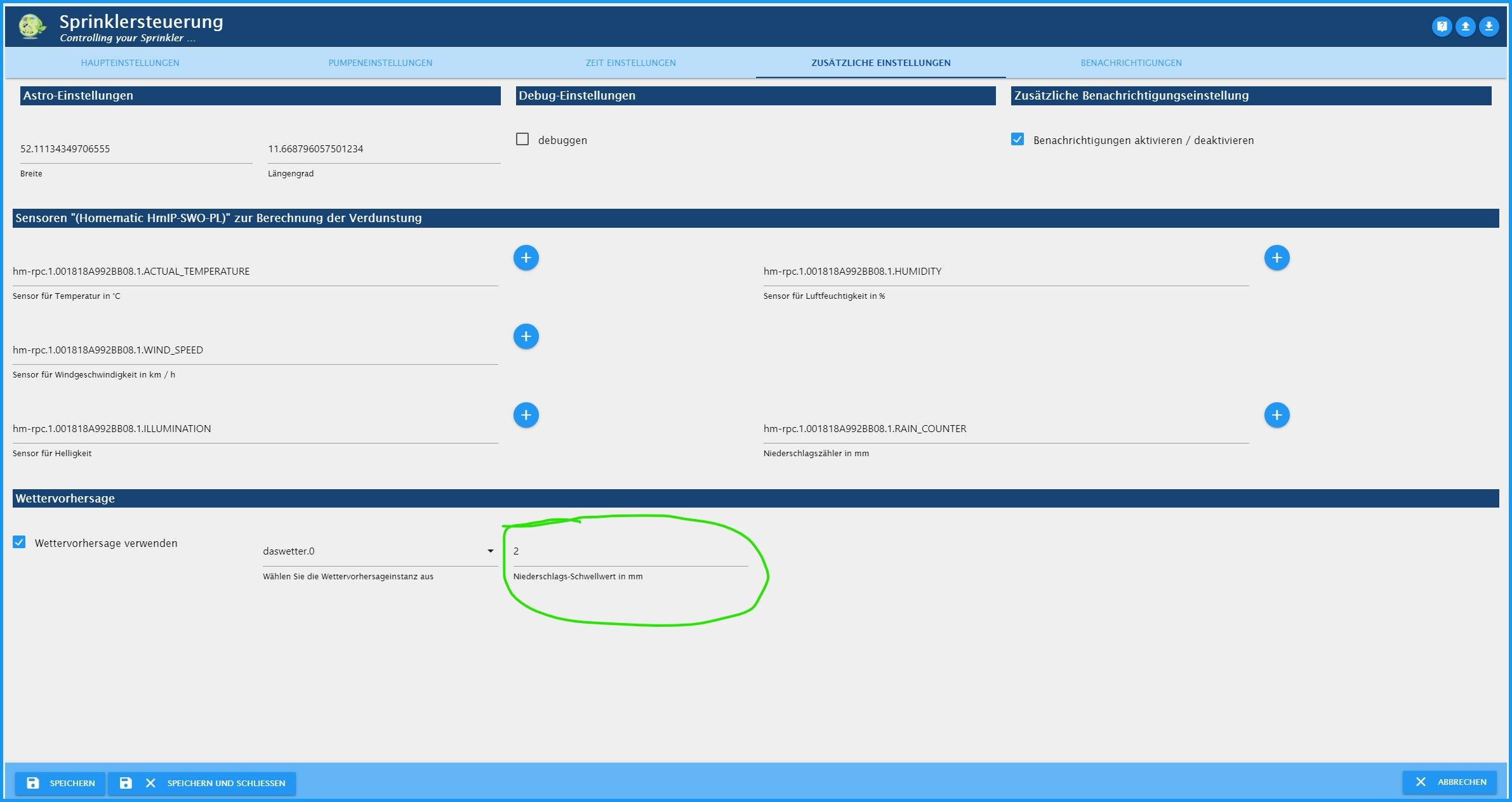

    @habedere Hallo,
    der Schwellwert ist auf der Seite der Wettervorhersage und wird mit dieser aktiviert.
    Da der Schwellwert noch nicht altzulange vorhanden ist, liegt es vielleicht an deiner Version!
    MfG Dirk Peter

    @dirk-peter
    ich hab die 0.1.7 - deshalb ist das Feld deshalb noch nicht da...
    Wird die Regenvorhersage dann überhaupt genutzt?
    Die Logik der Funktion ist mir noch nicht ganz klar...
    PS: Ich weiß nicht ob die neuen Versionen anders aussehen, aber als Anfänger sieht der Adapter etwas überladen aus. Finde es top dass du viele Funktionen eingebaut hast! Aber ich bin mir da etwas unsicher, ob ich genug oder zu wenig eingestellt habe.
    Kennzeichnung der Pflichtfelder wäre eine Idee. Damit man weiß der Rest sind nur Erweiterungen/Optionen...

      @habedere Hallo, die Regenvorhersage wird bei der 0.1.7 schon benutzt, aber sie reagiert schon bei 0.1 mm Niederschlag und verschiebt die Beregnung. Wodurch die Pflanzen dursten. Ab 0.2.x muss erst der Schwellwert überschritten sein, damit die Beregnung verschoben wird. Übrigens die Version 0.1.7 braucht dringend Umwelt(Wetter)-Sensoren wie z.B. HmIP-SWO-PL von HomeMatic, damit die Verdunstung berechnet werden kann, wodurch der Adapter erst läuft. Ansonsten nimm den Adapter 0.2.5 der schon recht stabil ist und beginne mit festen Bewässerungstagen. Dann kannst du deine Anlage nach Wunsch langsam aufrüsten, oder auch nicht wenn du so zufrieden bist. Übrigens in der Read.me auf GitHub sind die Einstellungen alle erklärt!

          Dirk PeterD Offline
          Dirk PeterD Offline
          Dirk Peter
          #104
          @cvidal Hallo, nur auf den ersten Blick! Du hast "Berechnung der Verdunstung" in deinen Bewässerungskreisen ausgewählt, aber keine Sensoren zur Berechnung der Verdunstung (zusätzliche Einstellungen) angegeben. Außerdem ist deine Anlage ausgeschaltet "sprinklecontrol.0.control.autoOnOff" gleich off. Unter control auf Auto stellen.
          MfG Dirk Peter
          cvidalC 1 Antwort Letzte Antwort

            cvidalC Offline
            cvidalC Offline
            cvidal
            Forum Testing
            #105
            @dirk-peter Hab es jetzt nochmal so Konfiguriert. Brachte leider keine Besserung.

            2021-09-09 14:19:25.953	error	uncaught exception: Cannot read property 'val' of null

                @cvidal Hallo Christian,
                was mir auch noch aufgefallen ist, du hast die Pumpenleistung unter Pumpeneinstellungen => maximale Pumpenleistung der Hauptpumpe in l/h auf 0 gesetzt. Da deine Kreise aber mit 700 l/h angegeben sind solltest du hier wenigstens 700 l/h eintragen. Das ist der ermittelte Wert den deine Pumpe bzw. dein Wasserhahn mit Wasserschlauch/Wasserleitung schafft.
                Die error Fehler kommen vom anlegen der history, da muss ich mal am Wochenende schauen was da bei dir passiert. Ich gehe davon aus das du eine Neuinstallation hast, wodurch der Fehler ausgelöst wurde.
                MfG Dirk Peter
                  ich habe die Version 0.2.5 von npm soeben auf meinem Testsystem neu installiert! Diese error Meldungen der History kann ich aber nicht reproduzieren. Lösche bitte SprinkleControl von deinem System komplett (auch die Ordner unter Objekte) und installiere es dann neu von npm. Dann sollte der Fehler eigentlich weg sein. Wenn du mir deine Konfiguration zukommen lässt, so kann ich mal schauen was noch nicht stimmig ist. Ansonsten in der Doku steht alles drin bezüglich der Konfiguration bitte lesen.
                  MfG Dirk Peter
