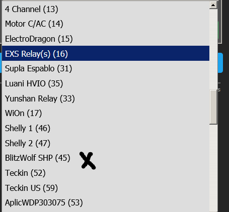

                        haselchenH Offline
                        haselchenH Offline
                        haselchen
                        @chrbo80
                        Aufgeführt ist sie in der Auflistung.
                        Wie sie geflasht wird, da gibt es bestimmt Cracks hier, die ne Anleitung haben. Im Netz habe ich auf die Schnelle auch was gefunden, aber ich denke Google kriegste auch hin :)
                        V 1 Antwort Letzte Antwort
                        • haselchenH haselchen
                          @chrbo80

                            haselchenH Offline
                            haselchenH Offline
                            haselchen
                            @vikk88
                            Bin hiernach gegangen.
                            Confirmed working with.....
                            https://zigbee.blakadder.com/BlitzWolf_BW-SHP13.html
                            C 1 Antwort Letzte Antwort
