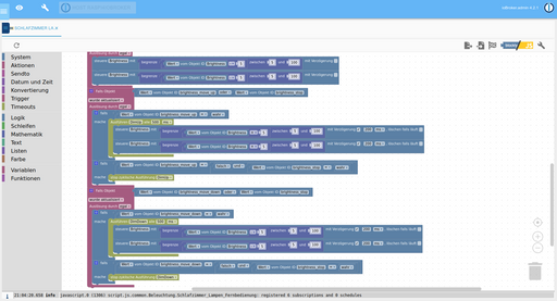

    Erst einmal ein freundliches "Hallo" in die Runde.
    Ich versuche mich erst ein paar Wochen mit Blockly. Bisher haben mir das Forum und diverse Tutorials über Probleme hinweggeholfen. Jetzt komme ich aber gerade nicht weiter.
    Ich versuche mit dieser Fernbedienung parallel zwei Leuchten zu steuern.
    Was funktioniert:
    • Ein- und Ausschalten
    • schrittweise Dimmen (+/-)
    Es funktioniert nicht:
    • Dimmen (Move) bis zur gewünschten Helligkeit (+/-)
    Als "Starthilfe" habe ich mir ein Blockly zur Ikea Fernbedienung angeschaut und entsprechend abgeändert nachgebaut. Abweichend zum Ikea-Produkt ändern sich bei folgenden Aktionen von den Dimmtasten der Status kurz von false auf true und gleich wieder auf false:
    • kurzer Klick - brightness_step_up /_down
    • Taste halten - brightness_move_up /_down
    • Taste nach halten loslassen - brightness_stop
    Ich wollte es folgendermaßen lösen (die letzten zwei Blöcke):

    Ich freue mich über Lösungsansätze von Euch! 👍
    Viele Grüße
    Klaus "Klarie"

      Nimm mal anstelle von wurde aktualisiert, größer als.
      Aktualisiert wird ja auch, wenn es wieder auf false geht.

        @muchul sagte in Lichtsteuerung mit Aldi-Fernbedienung (Megos) - Dimmen(Move):
        Danke für den Tipp, Muchul.
        Ich werde es heute Nachmittag ausprobieren!
        Aber sind wir da nicht eher bei der Optimierung? Berichtige mich bitte, wenn mein Gedankengang fasch ist, so wird das Script durch den Trigger doch nur häufiger angestoßen - oder? 🤔

          @klarie sagte in Lichtsteuerung mit Aldi-Fernbedienung (Megos) - Dimmen(Move):
          nein - halb so oft!
          größer als vorher trifft bei aus->ein aber nicht bei ein->aus zu.
          Auf Änderung treffen beide Änderungen zu
            Viele Grüße
            Klaus "Klarie"
            AsgothianA Offline
            AsgothianA Offline
            Asgothian
            wrote on last edited by
            @klarie Sofern du
            • Deine Lampe auch via Zigbee angebunden hast
            • Der Zigbee Adapter mindestens die Version 1.5 hat
            kannst Du die Funktionalität am besten so realisieren:
            • Ein Trigger auf brightness_move_down, grösser als vorher, -> An der Lampe den State brightness_move auf -10
            • Ein Trigger auf brightness_move_up, grösser als vorher, -> An der Lampe den State brightness_move auf 10
            • Ein Trigger auf brightness_stop, grösser als vorher, -> An der Lampe den State brightness_move auf 0
            Wenn das heller oder dunkler werden zu schnell / zu langsam geht die 10 durch eine grössere / kleinere Zahl ersetzen. Wenn der State auf n (oder -n) gesetzt wird dann dimmt der zigbee Adapter in 255/n Sekunden von dunkel auf hell (hell auf dunkel)
              Viele Grüße
              Klaus "Klarie"

              Besser noch mit Variable und Funktion:
               <variables>
                 <variable id="?ojY]Sg6xuO!lo{L0h*[">level</variable>
                 <variable type="interval" id="DimUp">DimUp</variable>
                 <variable type="interval" id="DimDown">DimDown</variable>
               </variables>
               <block type="on" id="uS%~x0t%?rDRcHu%s$5*" x="-387" y="-1988">
                 <field name="OID">zigbee.0.bc33acfffe731408.on</field>
                 <field name="CONDITION">gt</field>
                 <statement name="STATEMENT">
                   <block type="control" id="p_?Fk?akInkgdP;=%|=k">
                     <field name="OID">zigbee.0.60a423fffe536881.state</field>
                     <value name="VALUE">
                       <block type="logic_boolean" id="j5fA050UDjHy/WeV4D+V">
                       </block>
                     </value>
                     <next>
                       <block type="control" id="$)FaNhZ:;~SaB+Le1z?e">
                         <field name="OID">zigbee.0.60a423fffee3bbea.state</field>
                           <block type="logic_boolean" id="dy!|d7r,_sQ5nt(vr08z">
                           </block>
                         </value>
                       </block>
                     </next>
                   </block>
                 </statement>
                 <next>
                   <block type="on" id="ao0/yyxZ$7~Jae$INdZ1">
                     <field name="OID">zigbee.0.bc33acfffe731408.off</field>
                       <block type="control" id="uhU.qr0M_+IFs^?iiVt}">
                           <block type="logic_boolean" id="B.+]/*y:-_ZNYzj0;Q-d">
                           </block>
                         </value>
                         <next>
                           <block type="control" id="zBNH#4,~cn[OG~W0o~e*">
                               <block type="logic_boolean" id="@PjppP3,!J+4{7wd[|xC">
                               </block>
                             </value>
                           </block>
                         </next>
                       </block>
                     </statement>
                     <next>
                       <block type="variables_set" id="6T!`vv!t]94Xl:`[l@WS">
                         <field name="VAR" id="?ojY]Sg6xuO!lo{L0h*[">level</field>
                           <block type="get_value_var" id="sz9#m#Jd_V3Z}Tw^n(@l">
                             <value name="OID">
                               <shadow type="text" id="ocIg=QX]^{1=~h?lSUF,">
                                 <field name="TEXT">zigbee.0.60a423fffe536881.brightness</field>
                               </shadow>
                             </value>
                           </block>
                         </value>
                         <next>
                           <block type="on" id="bMZS^l0V?4n,-~KWl){.">
                             <field name="OID">zigbee.0.bc33acfffe731408.brightness_step_up</field>
                               <block type="math_change" id="a:7U9pE{AuoUGBD~ph_*">
                                 <value name="DELTA">
                                   <shadow type="math_number" id="^^kJ^s`^e;?]K$X-ZsJ]">
                                     <field name="NUM">5</field>
                                   </shadow>
                                 </value>
                                 <next>
                                   <block type="procedures_callnoreturn" id="9DA~C$1zGQ)Sd`|2Z4=P">
                                     <mutation name="dimmen"></mutation>
                                   </block>
                                 </next>
                               </block>
                             </statement>
                             <next>
                               <block type="on" id="4)`iL|uhZe+N|o5W|eFa">
                                 <field name="OID">zigbee.0.bc33acfffe731408.brightness_step_down</field>
                                   <block type="math_change" id="27YtVt+%!f@MG%h]jw~J">
                                       <shadow type="math_number" id="P0Orejeg9DD:x@bMhhkI">
                                         <field name="NUM">-5</field>
                                       </shadow>
                                     </value>
                                     <next>
                                       <block type="procedures_callnoreturn" id="Lj-+jVe._ce?}c6Q4fB{">
                                       </block>
                                     </next>
                                   </block>
                                 </statement>
                                 <next>
                                   <block type="on_ext" id="Rf:-nd6S^?~uPLXz/g!g">
                                     <value name="OID0">
                                       <shadow type="field_oid" id="{%pU.`fz,XepowqeCcX|">
                                         <field name="oid">zigbee.0.bc33acfffe731408.brightness_move_up</field>
                                       </shadow>
                                     </value>
                                       <block type="timeouts_setinterval" id="jDW$?(%oeN3|{NdazxuZ">
                                         <field name="NAME">DimUp</field>
                                         <field name="INTERVAL">500</field>
                                         <field name="UNIT">ms</field>
                                           <block type="math_change" id="}[qEt_-@#QH`wa/|08SH">
                                               <shadow type="math_number" id="2.=f=OA9cii_?bsh9}wd">
                                               </shadow>
                                             </value>
                                             <next>
                                               <block type="procedures_callnoreturn" id="13y=.Xzf!xT(Zv/Dp:9w">
                                               </block>
                                             </next>
                                           </block>
                                         </statement>
                                       </block>
                                     </statement>
                                     <next>
                                       <block type="on_ext" id="~f2u7931+*5lYfsOYPuE">
                                         <value name="OID0">
                                           <shadow type="field_oid" id="}.iNnEjEeA__^)+{RRaw">
                                             <field name="oid">zigbee.0.bc33acfffe731408.brightness_move_down</field>
                                           </shadow>
                                         </value>
                                           <block type="timeouts_setinterval" id="f1D7c3b:ncbfB?oEVY?o">
                nein - halb so oft!
                KlarieK Offline
                KlarieK Offline
                Klarie
                wrote on last edited by Klarie
                @homoran sagte in Lichtsteuerung mit Aldi-Fernbedienung (Megos) - Dimmen(Move):
                nein - halb so oft!
                So meinte ich das auch 😬
                @asgothian sagte in Lichtsteuerung mit Aldi-Fernbedienung (Megos) - Dimmen(Move):
                Danke!
                Da lag mein Denkfehler. Also für jede Aktion ein extra Block. 👍
                @paul53 sagte in Lichtsteuerung mit Aldi-Fernbedienung (Megos) - Dimmen(Move):
                Das funktioniert so nicht. Vorschlag:
                Das ist ja der umgesetzte Vorschlag von @Asgothian 😳
                @paul53, Du bist echt der Knaller!
                Nicht nur, dass Du ein funktionierendes Script baust, Du optimierst sie auch noch gleich mal nebenbei. Danke, Du hast mir eine Menge Arbeit abgenommen. 😀
                Als nächstes werde ich mich mit den Variablen vertraut machen, um das Blockly von Dir besser zu verstehen.
                Es grüßt der Klaus mit einer funktionierenden Fernbedienung! 🤘
                Danke an alle!
                1 Reply Last reply
                • AsgothianA Asgothian
                  @klarie Sofern du
                  A.
                      Viele Grüße
                      Klaus "Klarie"
