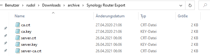

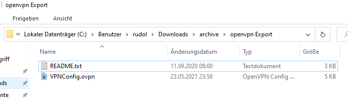

              ich habe einen Synology Router
              Dort sind Zertifikate zum Exportieren:
              Habemehrere VPN Server am Router, verwende aber ausschliesslich OpenVPN:
              Da kann ich beim OpenVPN Server nur ein File exportieren:

                @myzerat
                ich habs geschafft, nachdem ich den ganzen tag fast probiert und gesucht habe, ist es endlich geglückt:
                also wer einen Synologyrouter hat, muss nur die datei "VPNConfig.ovpn" vom OpenVPN Server zum Linux kopieren und dann folgende Schritte einhalten.
                1. [root@debian ~]# apt-get install openvpn
                2. sudo apt-get install network-manager-openvpn-gnome
                3. Nun kann durch ein Klick auf das Netzwerksymbol – VPN Verbindungen – VPN konfigurieren der Verbindungsmanager aufgerufen werden.
                4. Die VPNConfig.ovpn Datei importieren und den VPN Starten.
                lg Rudi
