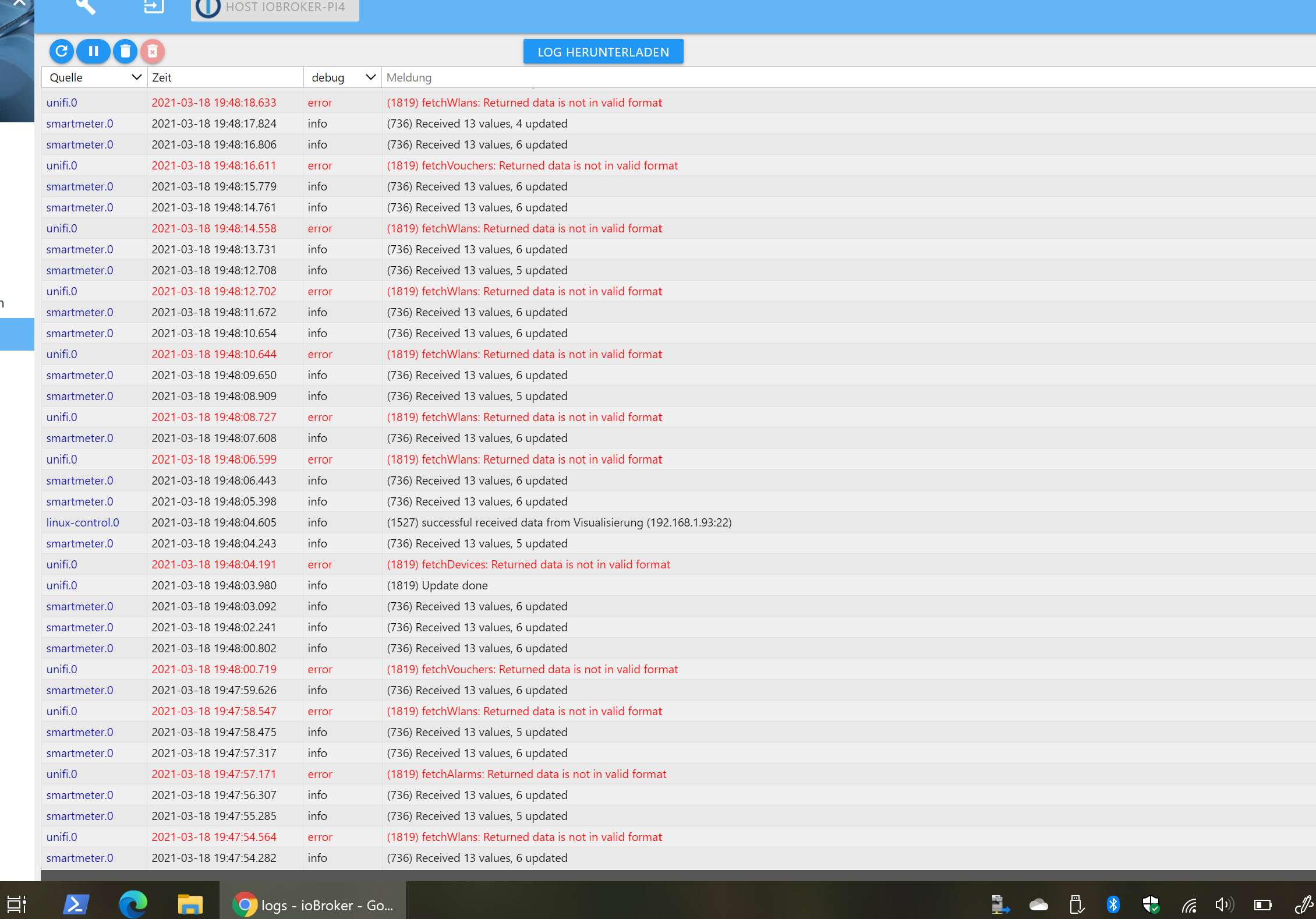

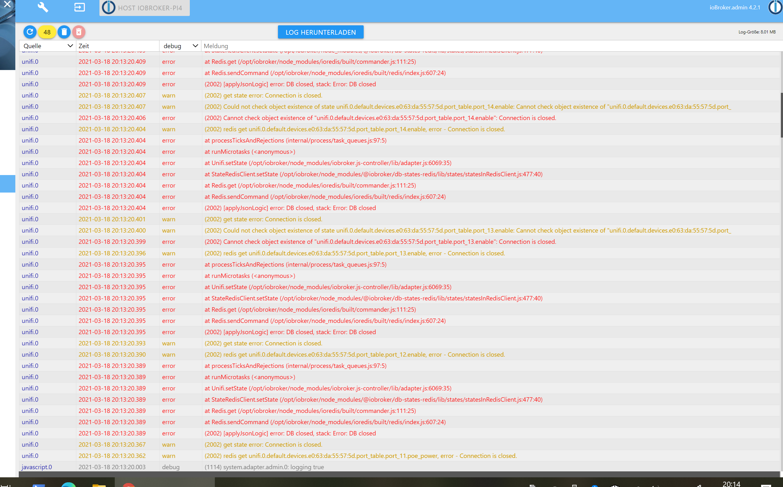

                                  ich habe ebenfalls error Logs:
                                  An was könnte das liegen? Ich habe eine UDM Pro (Dream Machine Pro) und 5 AP`s

                                    @elektroniker86 Logfiles bitte als Text in Code Tag </> Posten:
                                    Und den Text bitte nicht aus dem Browser kopieren, da könnten die Zeilen abgeschnitten sein.
                                    Besser direkt aus dem log holen:
                                    /opt/iobroker/log/iobroker.current.log
                                    Elektroniker86E 1 Reply Last reply

                                      Elektroniker86E Offline
                                      Elektroniker86
                                      wrote on last edited by
                                      #585
                                      @wendy2702
                                      Ok, kein Problem.
                                      Bitte:
                                      2021-03-18 18:21:21.314  - error: unifi.0 (28873) fetchSites: Returned data is not in valid format

                                      2021-03-18 20:13:14.759  - info: unifi.0 (2002) Update done
                                      2021-03-18 20:13:15.684  - info: smartmeter.0 (736) Received 13 values, 5 updated
                                      2021-03-18 20:13:15.956  - info: linux-control.0 (1527) getting data from Visualisierung (192.168.1.93:22)
                                      2021-03-18 20:13:16.389  - info: unifi.0 (2002) Update done
                                      2021-03-18 20:13:16.993  - info: smartmeter.0 (736) Received 13 values, 5 updated
                                      2021-03-18 20:13:17.885  - debug: javascript.0 (1114) system.adapter.admin.0: logging false
                                      2021-03-18 20:13:18.280  - info: smartmeter.0 (736) Received 13 values, 6 updated
                                      2021-03-18 20:13:18.358  - info: unifi.0 (2002) Update done
                                      2021-03-18 20:13:19.546  - info: smartmeter.0 (736) Received 13 values, 5 updated
                                      2021-03-18 20:13:19.828  - info: host.ioBroker-Pi4 stopInstance system.adapter.unifi.0 (force=false, process=true)
                                      2021-03-18 20:13:19.847  - info: unifi.0 (2002) Got terminate signal TERMINATE_YOURSELF
                                      2021-03-18 20:13:19.849  - info: unifi.0 (2002) cleaned everything up...
                                      2021-03-18 20:13:19.851  - info: unifi.0 (2002) terminating
                                      2021-03-18 20:13:19.854  - info: unifi.0 (2002) Terminated (ADAPTER_REQUESTED_TERMINATION): Without reason
                                      2021-03-18 20:13:19.857  - info: host.ioBroker-Pi4 stopInstance system.adapter.unifi.0 send kill signal
                                      2021-03-18 20:13:20.003  - debug: javascript.0 (1114) system.adapter.admin.0: logging true
                                      2021-03-18 20:13:20.362  - warn: unifi.0 (2002) redis get unifi.0.default.devices.e0:63:da:55:57:5d.port_table.port_11.poe_power, error - Connection is closed.
                                      2021-03-18 20:13:20.367  - warn: unifi.0 (2002) get state error: Connection is closed.
                                      2021-03-18 20:13:20.389  - error: unifi.0 (2002) [applyJsonLogic] error: DB closed, stack: Error: DB closed
                                          at Redis.sendCommand (/opt/iobroker/node_modules/ioredis/built/redis/index.js:607:24)
                                          at Redis.get (/opt/iobroker/node_modules/ioredis/built/commander.js:111:25)
                                          at StateRedisClient.setState (/opt/iobroker/node_modules/@iobroker/db-states-redis/lib/states/statesInRedisClient.js:477:40)
                                          at Unifi.setState (/opt/iobroker/node_modules/iobroker.js-controller/lib/adapter.js:6069:35)
                                          at runMicrotasks (<anonymous>)
                                          at processTicksAndRejections (internal/process/task_queues.js:97:5)
                                      2021-03-18 20:13:20.390  - warn: unifi.0 (2002) redis get unifi.0.default.devices.e0:63:da:55:57:5d.port_table.port_12.enable, error - Connection is closed.
                                      2021-03-18 20:13:20.393  - warn: unifi.0 (2002) get state error: Connection is closed.
                                      2021-03-18 20:13:20.395  - error: unifi.0 (2002) [applyJsonLogic] error: DB closed, stack: Error: DB closed
                                      2021-03-18 20:13:20.396  - warn: unifi.0 (2002) redis get unifi.0.default.devices.e0:63:da:55:57:5d.port_table.port_13.enable, error - Connection is closed.
                                      2021-03-18 20:13:20.399  - error: unifi.0 (2002) Cannot check object existence of "unifi.0.default.devices.e0:63:da:55:57:5d.port_table.port_13.enable": Connection is closed.
                                      2021-03-18 20:13:20.400  - warn: unifi.0 (2002) Could not check object existence of state unifi.0.default.devices.e0:63:da:55:57:5d.port_table.port_13.enable: Cannot check object existence of "unifi.0.default.devices.e0:63:da:55:57:5d.port_table.port_13.enable": Connection is closed.
                                      2021-03-18 20:13:20.401  - warn: unifi.0 (2002) get state error: Connection is closed.
                                      2021-03-18 20:13:20.404  - error: unifi.0 (2002) [applyJsonLogic] error: DB closed, stack: Error: DB closed
                                      2021-03-18 20:13:20.404  - warn: unifi.0 (2002) redis get unifi.0.default.devices.e0:63:da:55:57:5d.port_table.port_14.enable, error - Connection is closed.
                                      2021-03-18 20:13:20.406  - error: unifi.0 (2002) Cannot check object existence of "unifi.0.default.devices.e0:63:da:55:57:5d.port_table.port_14.enable": Connection is closed.
                                      2021-03-18 20:13:20.407  - warn: unifi.0 (2002) Could not check object existence of state unifi.0.default.devices.e0:63:da:55:57:5d.port_table.port_14.enable: Cannot check object existence of "unifi.0.default.devices.e0:63:da:55:57:5d.port_table.port_14.enable": Connection is closed.
                                      2021-03-18 20:13:20.407  - warn: unifi.0 (2002) get state error: Connection is closed.
                                      2021-03-18 20:13:20.409  - error: unifi.0 (2002) [applyJsonLogic] error: DB closed, stack: Error: DB closed
                                      2021-03-18 20:13:20.410  - warn: unifi.0 (2002) redis get unifi.0.default.devices.e0:63:da:55:57:5d.port_table.port_15.enable, error - Connection is closed.
                                      2021-03-18 20:13:20.496  - info: host.ioBroker-Pi4 instance system.adapter.unifi.0 terminated with code 11 (ADAPTER_REQUESTED_TERMINATION)
                                      2021-03-18 20:13:20.816  - info: smartmeter.0 (736) Received 13 values, 4 updated
                                      2021-03-18 20:13:22.116  - info: smartmeter.0 (736) Received 13 values, 6 updated
                                      2021-03-18 20:13:23.080  - info: host.ioBroker-Pi4 instance system.adapter.unifi.0 started with pid 2036
                                      2021-03-18 20:13:23.404  - info: smartmeter.0 (736) Received 13 values, 6 updated
                                      2021-03-18 20:13:23.776  - info: linux-control.0 (1527) successful received data from Visualisierung (192.168.1.93:22)
                                      2021-03-18 20:13:24.691  - info: smartmeter.0 (736) Received 13 values, 6 updated
                                      2021-03-18 20:13:25.776  - info: unifi.0 (2036) starting. Version 0.5.8 in /opt/iobroker/node_modules/iobroker.unifi, node: v12.21.0, js-controller: 3.2.16
                                      2021-03-18 20:13:25.818  - info: unifi.0 (2036) UniFi adapter is ready
                                      2021-03-18 20:13:25.946  - info: smartmeter.0 (736) Received 13 values, 4 updated
                                      2021-03-18 20:13:27.244  - info: smartmeter.0 (736) Received 13 values, 6 updated
                                      2021-03-18 20:13:28.522  - info: smartmeter.0 (736) Received 13 values, 6 updated
                                      2021-03-18 20:13:29.775  - info: smartmeter.0 (736) Received 13 values, 5 updated
                                      2021-03-18 20:13:31.064  - info: smartmeter.0 (736) Received 13 values, 6 updated
                                      2021-03-18 20:13:32.316  - info: smartmeter.0 (736) Received 13 values, 6 updated
                                      Passt es so?

                                        2021-03-18 18:21:37.272  - info: smartmeter.0 (762) Received 13 values, 6 updated
                                        2021-03-18 18:21:38.354  - info: smartmeter.0 (762) Received 13 values, 6 updated
                                        2021-03-18 18:21:39.450  - info: smartmeter.0 (762) Received 13 values, 5 updated
                                        2021-03-18 18:21:40.579  - info: smartmeter.0 (762) Received 13 values, 5 updated
                                        2021-03-18 18:21:41.683  - info: smartmeter.0 (762) Received 13 values, 6 updated
                                        2021-03-18 18:21:42.804  - info: smartmeter.0 (762) Received 13 values, 6 updated
                                        2021-03-18 18:21:43.938  - info: smartmeter.0 (762) Received 13 values, 6 updated
                                        2021-03-18 18:21:45.007  - info: smartmeter.0 (762) Received 13 values, 5 updated
                                        2021-03-18 18:21:46.128  - info: smartmeter.0 (762) Received 13 values, 4 updated
                                        2021-03-18 18:21:47.233  - info: smartmeter.0 (762) Received 13 values, 6 updated
                                        2021-03-18 18:21:48.333  - info: smartmeter.0 (762) Received 13 values, 6 updated
                                        2021-03-18 18:21:49.456  - info: smartmeter.0 (762) Received 13 values, 6 updated
                                        2021-03-18 18:21:50.551  - info: smartmeter.0 (762) Received 13 values, 6 updated
                                        2021-03-18 18:21:51.672  - info: smartmeter.0 (762) Received 13 values, 6 updated
                                        2021-03-18 18:21:52.758  - info: smartmeter.0 (762) Received 13 values, 6 updated
                                        2021-03-18 18:21:52.893  - error: unifi.0 (28873) fetchSites: Returned data is not in valid format
                                        2021-03-18 18:21:53.874  - info: smartmeter.0 (762) Received 13 values, 6 updated
                                        2021-03-18 18:21:54.706  - error: unifi.0 (28873) fetchSites: Returned data is not in valid format
                                        2021-03-18 18:21:54.707  - error: unifi.0 (28873) fetchSites: Returned data is not in valid format
                                        2021-03-18 18:21:54.708  - error: unifi.0 (28873) fetchSites: Returned data is not in valid format
                                        2021-03-18 18:21:54.717  - error: unifi.0 (28873) fetchSites: Returned data is not in valid format
                                        2021-03-18 18:21:54.759  - error: unifi.0 (28873) fetchSites: Returned data is not in valid format
                                        2021-03-18 18:21:54.760  - error: unifi.0 (28873) fetchSites: Returned data is not in valid format
                                        2021-03-18 18:21:54.963  - info: smartmeter.0 (762) Received 13 values, 6 updated
                                        2021-03-18 18:21:56.093  - info: smartmeter.0 (762) Received 13 values, 6 updated
                                        2021-03-18 18:21:56.498  - error: unifi.0 (28873) fetchWlans: Returned data is not in valid format
                                        2021-03-18 18:21:57.189  - info: smartmeter.0 (762) Received 13 values, 6 updated
                                        2021-03-18 18:21:58.296  - info: smartmeter.0 (762) Received 13 values, 6 updated
                                        2021-03-18 18:21:59.411  - info: smartmeter.0 (762) Received 13 values, 6 updated
                                        2021-03-18 18:22:00.504  - info: smartmeter.0 (762) Received 13 values, 5 updated
                                        2021-03-18 18:22:00.758  - error: unifi.0 (28873) fetchSites: Returned data is not in valid format
                                        Passt es so?

                                        wendy2702W 1 Reply Last reply
                                        • Elektroniker86E Elektroniker86
                                          @elektroniker86
                                          der Adapter sprang die ganze Zeit zwischen gelb und grün. Mittlerweile ist er nur noch gelb und ich habe jede menge Error logs. Ich habe zusätzlich noch ein User in der Dream Machine angelegt jedoch gibt es keine Besserung.
                                          Ist es ein Konfigurationsfehler oder liegt es am Adapter?
                                          Hat vielleicht jemand eine Idee?
                                          Vielen Dank vorab!

                                          2021-03-22 14:14:42.243  - info: smartmeter.0 (736) Received 13 values, 6 updated
                                          2021-03-22 14:14:43.577  - info: smartmeter.0 (736) Received 13 values, 4 updated
                                          2021-03-22 14:14:44.056  - error: unifi.0 (31611) fetchSites: Returned data is not in valid format
                                          2021-03-22 14:14:44.332  - error: unifi.0 (31611) fetchWlans: Returned data is not in valid format
                                          2021-03-22 14:14:44.969  - info: smartmeter.0 (736) Received 13 values, 4 updated
                                          2021-03-22 14:14:46.387  - info: smartmeter.0 (736) Received 13 values, 5 updated
                                          2021-03-22 14:14:47.801  - info: smartmeter.0 (736) Received 13 values, 6 updated
                                          2021-03-22 14:14:48.241  - info: unifi.0 (31611) Update done
                                          2021-03-22 14:14:48.539  - error: unifi.0 (31611) fetchDevices: Returned data is not in valid format
                                          2021-03-22 14:14:49.204  - info: smartmeter.0 (736) Received 13 values, 5 updated
                                          2021-03-22 14:14:50.656  - info: smartmeter.0 (736) Received 13 values, 6 updated
                                          2021-03-22 14:14:51.150  - error: unifi.0 (31611) fetchWlans: Returned data is not in valid format
                                          2021-03-22 14:14:52.036  - info: smartmeter.0 (736) Received 13 values, 6 updated
                                          2021-03-22 14:14:53.238  - debug: javascript.0 (1114) system.adapter.admin.0: logging true
                                          2021-03-22 14:14:53.434  - error: unifi.0 (31611) fetchWlans: Returned data is not in valid format
                                          2021-03-22 14:14:53.458  - info: smartmeter.0 (736) Received 13 values, 6 updated
                                          2021-03-22 14:14:54.862  - info: smartmeter.0 (736) Received 13 values, 5 updated
                                          2021-03-22 14:14:55.826  - info: unifi.0 (31611) Update done
                                          2021-03-22 14:14:56.317  - info: smartmeter.0 (736) Received 13 values, 4 updated
                                          2021-03-22 14:14:56.746  - error: unifi.0 (31611) fetchDevices: Returned data is not in valid format
                                          2021-03-22 14:14:57.697  - info: smartmeter.0 (736) Received 13 values, 6 updated
                                          2021-03-22 14:14:59.120  - info: smartmeter.0 (736) Received 13 values, 6 updated
                                          2021-03-22 14:15:01.481  - info: smartmeter.0 (736) Received 13 values, 5 updated
                                          2021-03-22 14:15:01.946  - info: smartmeter.0 (736) Received 13 values, 5 updated
                                          2021-03-22 14:15:03.376  - info: smartmeter.0 (736) Received 13 values, 6 updated
                                          2021-03-22 14:15:03.519  - error: unifi.0 (31611) fetchDevices: Returned data is not in valid format
                                          2021-03-22 14:15:03.813  - error: unifi.0 (31611) fetchWlans: Returned data is not in valid format
                                          2021-03-22 14:15:04.837  - info: smartmeter.0 (736) Received 13 values, 6 updated
                                          2021-03-22 14:15:06.096  - error: unifi.0 (31611) fetchWlans: Returned data is not in valid format
                                          2021-03-22 14:15:06.228  - info: smartmeter.0 (736) Received 13 values, 6 updated
                                          2021-03-22 14:15:07.409  - error: unifi.0 (31611) fetchDevices: Returned data is not in valid format
                                          2021-03-22 14:15:07.572  - info: smartmeter.0 (736) Received 13 values, 6 updated
                                          2021-03-22 14:15:08.182  - error: unifi.0 (31611) fetchDevices: Returned data is not in valid format
                                          2021-03-22 14:15:08.978  - info: smartmeter.0 (736) Received 13 values, 5 updated
                                          2021-03-22 14:15:10.374  - info: smartmeter.0 (736) Received 13 values, 6 updated
                                          2021-03-22 14:15:10.411  - error: unifi.0 (31611) fetchDevices: Returned data is not in valid format
                                          2021-03-22 14:15:11.204  - error: unifi.0 (31611) fetchDevices: Returned data is not in valid format
                                          2021-03-22 14:15:11.768  - info: smartmeter.0 (736) Received 13 values, 6 updated
                                          2021-03-22 14:15:13.198  - info: smartmeter.0 (736) Received 13 values, 6 updated
                                          2021-03-22 14:15:13.423  - error: unifi.0 (31611) fetchDevices: Returned data is not in valid format
                                          2021-03-22 14:15:14.549  - info: smartmeter.0 (736) Received 13 values, 5 updated
                                          2021-03-22 14:15:15.940  - info: smartmeter.0 (736) Received 13 values, 6 updated
                                          2021-03-22 14:15:16.496  - info: unifi.0 (31611) Update done
                                          2021-03-22 14:15:17.134  - error: unifi.0 (31611) fetchDevices: Returned data is not in valid format
                                          2021-03-22 14:15:17.347  - info: smartmeter.0 (736) Received 13 values, 5 updated
                                          2021-03-22 14:15:18.748  - info: smartmeter.0 (736) Received 13 values, 6 updated
                                          2021-03-22 14:15:19.698  - error: unifi.0 (31611) fetchWlans: Returned data is not in valid format
                                          2021-03-22 14:15:20.148  - info: smartmeter.0 (736) Received 13 values, 4 updated
                                          2021-03-22 14:15:21.275  - error: unifi.0 (31611) fetchWlans: Returned data is not in valid format
                                          2021-03-22 14:15:21.590  - info: smartmeter.0 (736) Received 13 values, 6 updated
                                          2021-03-22 14:15:23.002  - info: smartmeter.0 (736) Received 13 values, 5 updated
                                          2021-03-22 14:15:23.825  - error: unifi.0 (31611) fetchWlans: Returned data is not in valid format
                                          2021-03-22 14:15:24.400  - info: smartmeter.0 (736) Received 13 values, 5 updated
                                          2021-03-22 14:15:25.343  - error: unifi.0 (31611) fetchWlans: Returned data is not in valid format
                                          2021-03-22 14:15:25.810  - info: smartmeter.0 (736) Received 13 values, 6 updated
                                          2021-03-22 14:15:27.231  - info: smartmeter.0 (736) Received 13 values, 6 updated
                                          2021-03-22 14:15:27.566  - error: unifi.0 (31611) fetchWlans: Returned data is not in valid format
                                          2021-03-22 14:15:28.643  - info: smartmeter.0 (736) Received 13 values, 4 updated
