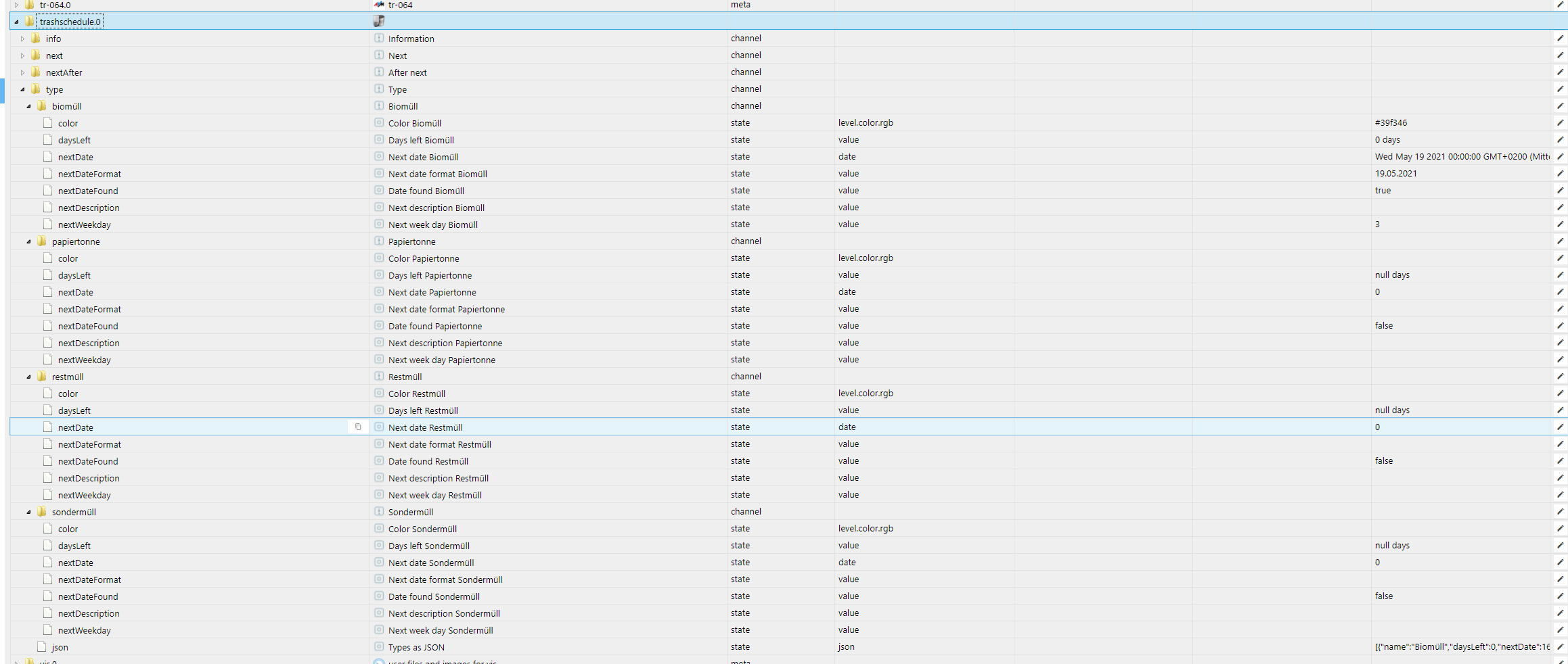

    Hier die Datenpunkte, wobei nur die vom Biomüll gefüllt werden:
    Ich habe hier nun schon alles Mögliche rumprobiert, leider ohne Erfolg: Instanz gelöscht, nur die Papiertonne (ohne Umlaute im Vergleich zu den anderen beiden) angelegt, das Häkchen bei "Genauer Treffer" gesetzt. Es kommt aber immer nur die Anzeige des Bioabfalls.

      @cornelw sagte in [Offen] [Problem] Trashschedule zeigt nicht alle Mülltypen:
      Es wird aber nur der Biomüll angezeigt.
      reinweg auf die Anzeige ist das schon mal klar, da die resttage bei den anderen auf null stehen.
                  Danke für deine Antwort. Hier der Inhalt von ical.0
                  die events sind nicht relevant!
                  Es muss im Termin stehen
                  was steht in ical.0.data.text?

                          @homoran Danke, guter Tipp da nachzusehen. Das Problem liegt wohl wirklich an der ical Instanz. Da war wohl in den Einstellungen des Kalenders der Filter "Ignored Events" drin, darum wurde pro Tag immer nur der erste Eintrag des Google Kalenders verwendet.
                          Meine verwendeten Mülltypen stehen - wie soll es auch anders sein - an 2. oder 3. Stelle.
                          Jetzt klappt es perfekt.
