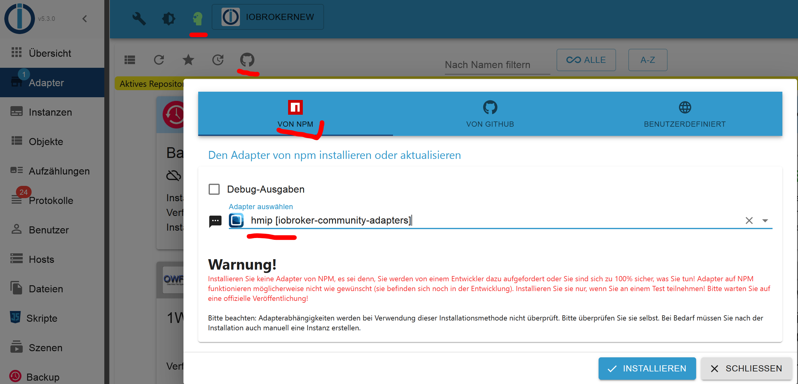

                                        @mike-eg6 Die neue Version steht aktuell nur im Beta Repository (https://github.com/iobroker-community-adapters/ioBroker.hmip/blob/master/README.md#iobroker-homematic-ip-cloud-accesspoint-adapter) zur Verfügung. Du bist auf dem Stable Repository unterwegs.
                                        Wenn du nur diese eine Version aus dem Beta Repository mit den neuen Änderungen benötigst, dann kannst du diese direkt aus npm installieren (wo die aktuellen Beta Versionen liegen):
                                        M 1 Reply Last reply

                                          mike-eg6
                                          wrote on last edited by
                                          #46
                                          @feuersturm ah danke
