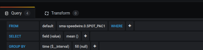

    Wie kann ich denn bei Grafana die Geräteliste aktualisieren bzw. Geräte entfernen, die nicht mehr vorhanden sind. Es werden mir ehemalige Geräte angezeigt und ein Neustart von Grafana bringt 2021-05-13 08.15.12 192.168.2.84 abd483aad384.png nichts.
    Danke für einen Tipp

      @slowman das hat nichts mit Grafana zu tun, sondern mit deiner Datenbank, wenn, dann musst du diese aus deiner Datenbank löschen.
      Falls du Influx nutzt siehe oder es gibt auch für Windows InfluxDBStudio
      Beispiel
      influx
      use deine datenbank
      DROP SERIES FROM "sma-speedwire.0.SPOT_PAC1"

        Vielen Dank, dachte ich mir schon fast, dass ich direkt in der DB löschen muss. Mal schauen, ob InfluxDBStudio unter wine läuft. Ansonsten über das Terminal halt.
