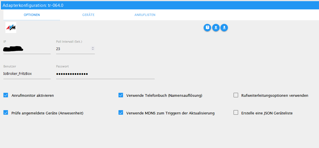

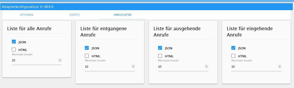

                      @airmaxchen
                      Versuch mal bei den Anruflisten die Haken bei HTML wegzunehmen und dann den Adapter nochmal neu starten.
                      So sollte die 1.Seite bei dir aussehen
                      Und die Pollzeit verlängern.
                      Alle 10sek crasht irgendwann die FB.

                        Adapterversion ist 4.2.12. Leider weiß ich gerade nicht mehr welchen Fix ich angewendet habe und finde jetzt auf die Schnelle im Forum auch nichts mehr.
                        @haselchen Ich habe alles so eingestellt wie auf den Screenshots. Leider kein Erfolg.

                          @airmaxchen
                          So eingestellt wie auf beiden Screenshots?
                          Anrufmonitor aktiviert per Telefon ?
                          Fritzbox Firmware Version?

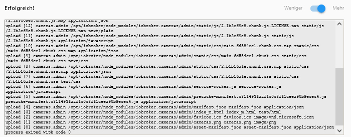

                                      @crunchip
                                      Der Upload wird seit einiger Zeit auch in der manuellen Installation vom System durchgeführt.
                                      Mal zur Probe einen Adapter von Git installiert

                                          Airmaxchen
                                          Ich habe eine 6490 von meinem Kabelanbieter (Kabelplus in Österreich). Fritz!OS Version ist 7.25 (aktuelleres .
                                          Leider kann ich den Anrufmonitor nicht (nochmal) per Telefon aktivieren, da ich kein Telefon dazu habe und die Android-App meint, dass "die Verbindung zu dieser Fritz!Box eingeschränkt ist". Man soll "Zugriff für Anwendungen zulassen". Diese sind aber schon zugelassen.
                                          Ich habe auch schon diverse Kombinationen mit Neustart der Box und Neuinstallation des Adapters versucht. Leider kein Erfolg.
