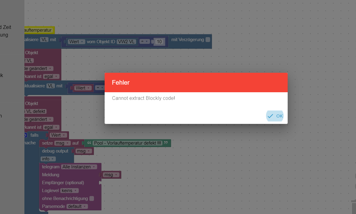

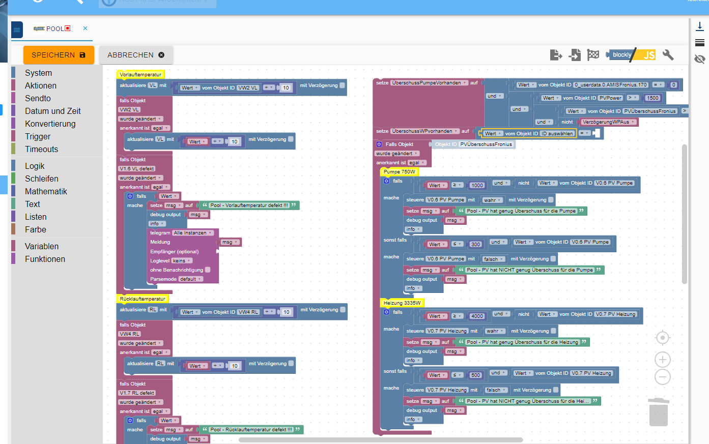

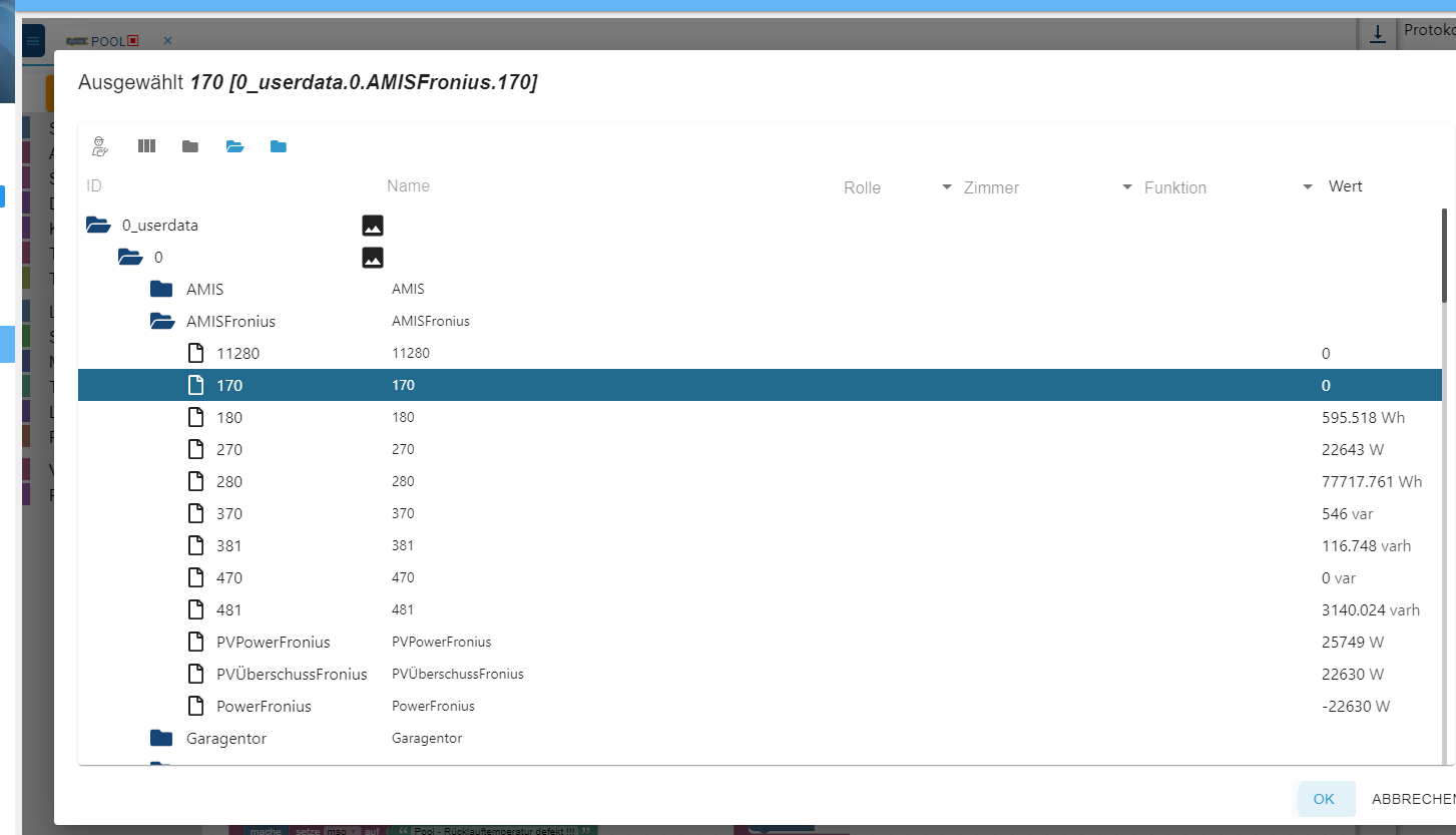

    Hallo 👍
    es war schon mal, war dann weg nun wieder voll da. Ständig Fehler beim öffnen eines Blockly oder speichern.
    Möchte ich ein Objekt verbinden, geht der OK Button nicht ???
    es funktioniert auch Copy/Paste nicht.
    da kommst echt nicht mehr weiter....
    ich verwende aktuell nur Stable, dh die neueste und zum Testen ältere Version.
    Egal ob ich am MacBookPro oder Win10 Rechner bin
    der iobroker läuft auf einem Raspi4
    update/upgrade/fix ist gemacht
    Was kann man da tun ?

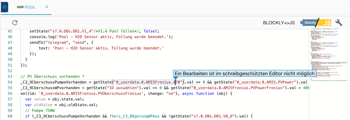

      weiter dadurch erschwert, weil im JS umgeschalteten Editor kein Schreibrecht da ist ???

            @humidor sagte in ich kann nichts mehr tun im Blockly - Fehler....:
            Da gibt es nichts zu Editieren !

                              @thomas-braun und soll das die Ursache für die Fehlfunktion im Blockly sein?
                              bin grad wieder rein in das Blockly, Objekt ausgewählt und OK hat funktioniert.
                              dann noch ein Objekt ausgewählt und wieder nicht ?
