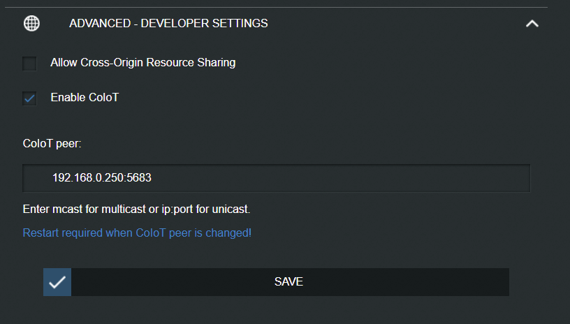

            @neko die IP des shelly im browser aufrufen, Internet & Security, IP deines ioBrokers eintragen, save. der port wird automatisch angehängt.
            adapter durchstarten, dann sollte der shelly in den objekten auftauchen und funktionieren.

              @da_woody
              Heute morgen war der Shelly dann auch wieder unter den Objekten zu finden.
              Dann habe ich noch die IP eingetragen und siehe da, es funktioniert.
              Bei der Lösungssuche habe ich mehrere Leute gefunden die ähnliche Probleme hatten. Vielleicht sollte man den Punkt etwas deutlicher hervorheben.
              Danke euch für die Hilfe. 👍

                @neko sprry, mehr als zum xten mal posten kann ich auch nicht.
                ja, gefunden wird er auch im multicast, nur funktioniert er halt nicht.
                gruß vom Woody

                    @neko schon klar, aber das ist ja kein adapter problem. das geht ja von shelly aus. die haben von mcast auf unicast umgestellt. der adapter wurde da nicht verändert... ;)
                    gruß vom Woody
