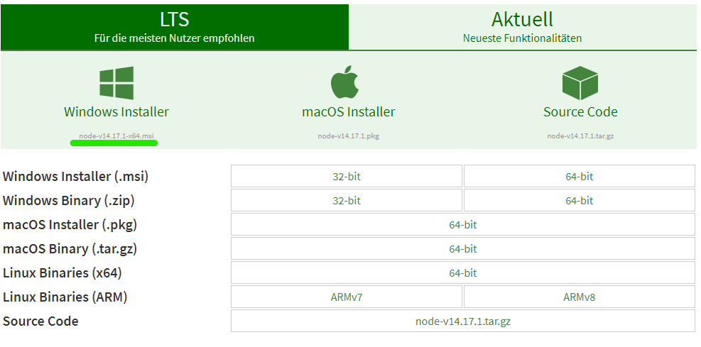

                  @ben1983 Bei dem Installer hast Du 2 Möglichkeiten: LTS und Aktuell
                  LTS wird unterstützt - da node.js 14 und npm 6
                  Aktuell wird nicht unterstützt da node.js 16 und npm 7
                  Ben1983 1 Reply Last reply Reply Quote 0

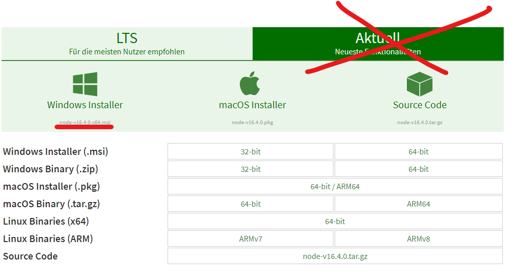

                    • mickym
                      mickym Most Active @Ben1983 last edited by
                      @ben1983 Nein - die 14er Version muss installiert werden. Die 16er Version und insbesondere mit npm 7 wird NICHT unterstützt.
                      In jedem Fall hast Du aber die Möglichkeit wenn Du den Installer aufrufst, nochmals node.js zu entfernen und neu zu installieren.
                      LTS - ergibt gerade version 14.7.

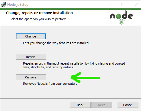

                      Du kannst doch die bestehende Installation entfernen und neu installieren, indem Du den Installer aufrufst:
                      Ben1983 2 Replies Last reply Reply Quote 0

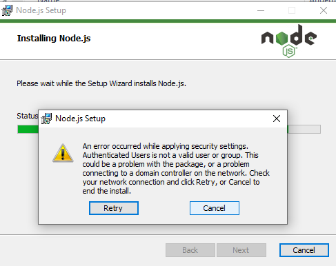

                        @mickym jetzt habe ich richtig mist am hacken... habe die installation entfernt und jetzt kann ich keine installation mehr durchführen.
                        kommt immer das hier:
                        mickym 1 Reply Last reply Reply Quote 0

                          • mickym
                            mickym Most Active @Ben1983 last edited by mickym
                            @ben1983 Mal Neustarten - ich hatte Dich aber vor dem Entfernen auch noch geraten, ein Backup zu machen.
                            Ansonsten versuche mal den Installer mit Adminrechten auszuführen.
                            Die Meldung ist meines Erachtens nicht das Problem. Nodejs 14 und npm 6 funktioniert. Die habe ich auch. Aber Du hast doch das Problem, dass sich die node.js Kommandozeile nicht mehr öffnet und deswegen war doch Deine node.js Installation nicht mehr ok. Darum ging es die Installation nochmal neu zu machen und am Besten in das Verzeichnis, in dem node.js vom iobroker erwartet wird.
                            Hast Du denn nun die neueste Installation heruntergeladen?

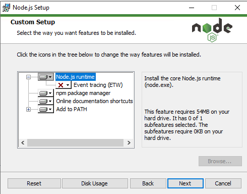

                                      @ben1983 Ich versuche mal parallel bisschen zu recherchieren, ob Installationsprobleme bekannt sind,

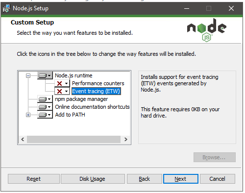

                                      Du kannst mal custom Install versuchen
                                      ohne Performance counters
                                      Thomas Braun Ben1983 2 Replies Last reply Reply Quote 0

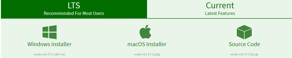

                                        14.17.2 ist übrigens die neueste Version
                                        • mickym
                                          mickym Most Active @Thomas Braun last edited by
                                          @thomas-braun sagte in Kommandozeile lässt sich nicht mehr öffnen:
                                          @mickym
                                          Ja richtig
                                          @Ben1983 ggf. dieses Paket nochmal runterladen.
                                          • Ben1983
                                            Ben1983 @mickym last edited by
                                            @mickym die Version habe ich.... da kann ich nur das hier abwählen... aber gleiches Ergebnis:
