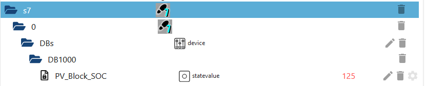

                          Sorry das ich mich erst jetzt wieder zu der Thematik melde, war bisschen viel um die Ohren in den letzten Wochen und Monaten.
                          Also die Verbindung zwischen Iobroker und meiner S7 1214 steht, alle "lämpchen" im broker sind grün. Aber es ist mir aus für mich unerklärlichen Gründen unmöglich Werte in die SPS zu bekommen. PUT/GET ist aktiviert.
                          Jetzt habe ich ein simples Script um einfach eine Dezimalzahl 125 in den DB1000 0 zu schreiben, das Script läuft ohne Warnungen oder Fehlermeldungen, aber in der SPS kommen keine Werte an
                          Ich bin mir allerdings auch nicht sicher, ob ich den Datenpunkt DB1000 0 "aktualisieren" oder "steuern" muss
                          So langsam bin ich da ein wenig am verzweifeln :anguished:
                          S7 1214 (Master) + Logo!8(Slave Erdgeschoss) + Logo!8 (Slave Obergeschoss) + S7 1214 (Slave Garage/Nebengebäude)
                          1 Reply Last reply

                            Okay, ich denke jetzt hab ich es raus... Folgende Einstellungen habe ich verändert und nun wir der Wert auch in den DB1000 der S7 geschrieben:
                            In der S7 Instanz hab ich zunächst auf "Erweiterten Modus" umgestellt, dann eine Einheit ( % ) eingetragen und dann das Flag RW angehakt. RW und WP sind ohne erweiterten Modus nicht sichtbar.
                            Da ich im Script den Befehl "Steuere" verwende schließe ich daraus dass eben auch "Steuere" statt "aktualisiere" zu verwenden ist.
