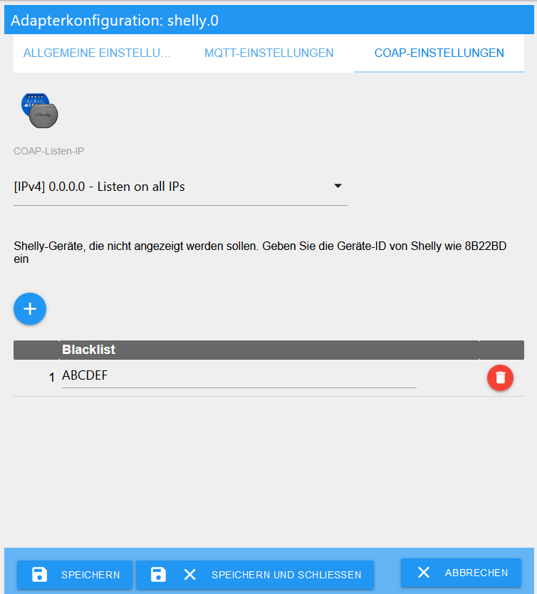

      MCU
      @dergoldjunge Wie sind deine Einstellungen:
      Coap-Einstellungen:

        DerGoldjunge
        @mcu
        hier meine Einstellungen. Die auch so funktioniert hatten:

                                Hab da nix geändert. so siehts bei mir aus.

                                    gelöst!
                                    Lösung hatte ich hier gefunden:
                                    https://forum.iobroker.net/topic/17306/shelly-adapter-errors-im-log/2
                                    da_WoodyD C 2 Antworten Letzte Antwort

                                      @dergoldjunge was das soll weis ich nicht, aber mit mcast wirst do trotzdem nicht viel freude haben...
                                      nebenbei: dein error screenshot ist unleserich...

                                          @dergoldjunge ich empfehle gar nichts, aber mit der letzten FW wurde auf unicast umgestellt. mcast funzt nicht mehr.
                                          CoIOT aktivieren, IP vom ioBroker reintippen, port wird beim speichern selbstständig angehängt.
                                          voila...😊
