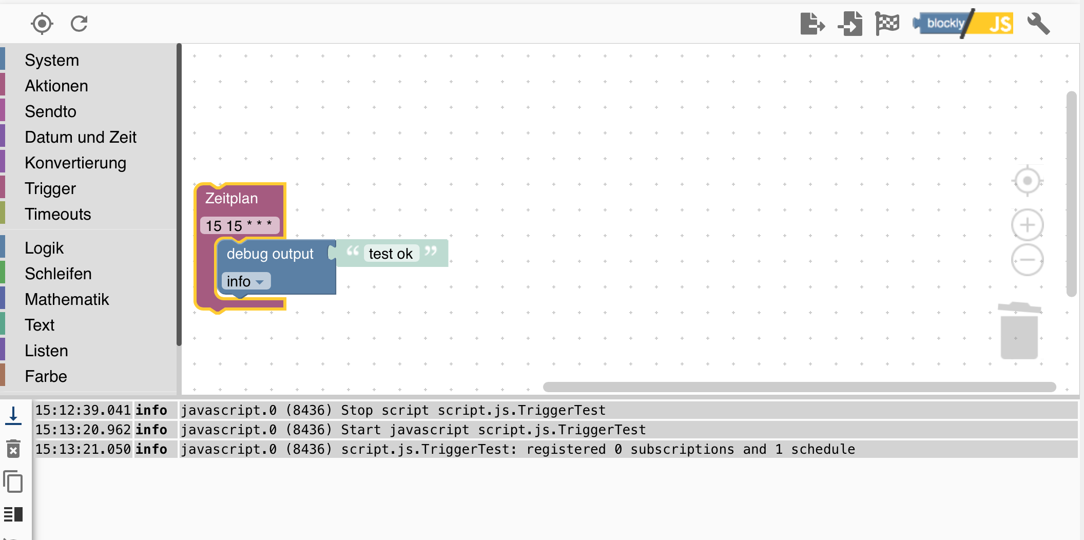

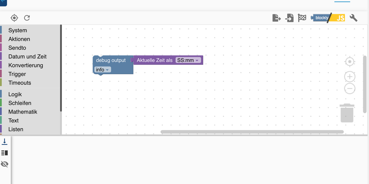

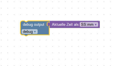

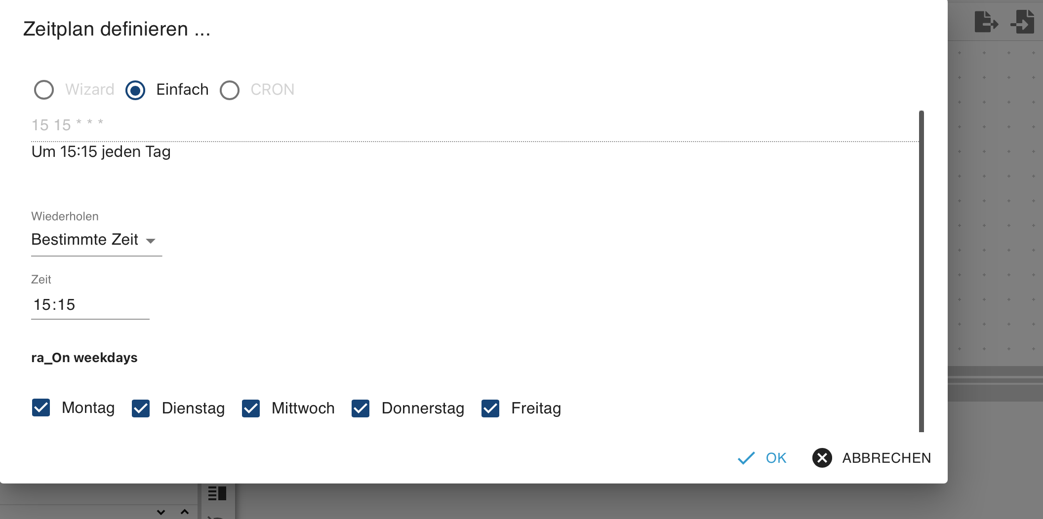

    Ich möchte jeden Tag zu einer bestimmten Zeit eine Aktion ausführen. Der Zeitplan-Trigger funktioniert aber nicht.
    Hier im Beispiel: Um 15:15 sollte ein Debug-Text ausgegeben werden. Kurz vor der Zeit habe ich das Skript gestartet, aber um 15:15 ist nichts passiert. Das zeigt das Log-Fenster nach dem erneuten Start des Skripts.
    Vermutlich mache ich irgendetwas Grundlegendes falsch ...
    schedule("15 15 * * *", async function () {
      console.log('test ok');

      @ab-bro sagte in Zeitplan-Trigger funktioniert nicht - Anfängerfehler?:
      was kommt da bei dir raus?

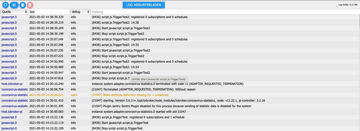

                  ab-bro
                  Stimmt. Da wird etwas angezeigt.
                  Ah! Da steht eine andere Zeit! Eine Stunde weniger ...
                  In dem Log in Skript-Fenster war die Zeit korrekt.
                    die Zeit auf dem PC - aber nicht die vom ioBroker-Server
                    Auch die Zeiten des logs sind falsch

                      @ab-bro sagte: Eine Stunde weniger
                      Sowohl im OS des Frontend als auch im OS von ioBroker stimmt die Systemzeit nicht. Unter Linux:
                      sudo timedatectl set-timezone Europe/Berlin
