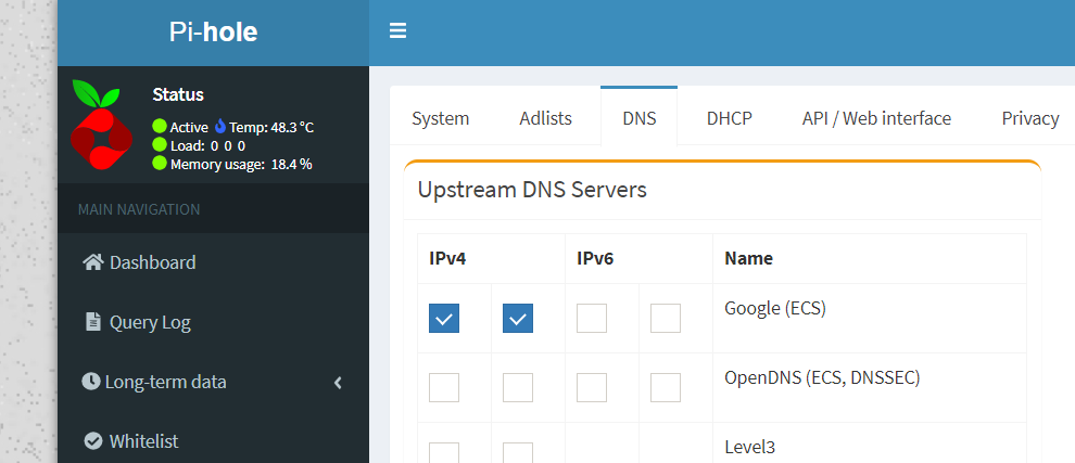

                  Läuft nun ich denke es waren die beiden Haken die nicht gesetzt waren.
                  Gruß OSR
                  Plattform
                  Linux x64 CPUs2 AMD G-T56N Processor 1646 MHz 8GB RAM

                    @ostseereiter Naja, ich war schon davon ausgegangen das der piHole an sich läuft 😉
