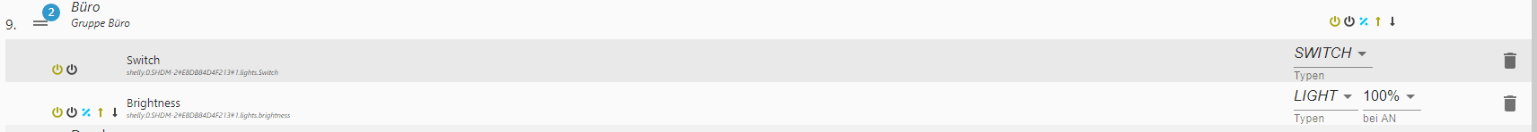

    Ich nutzt (einige) Shelly 2 Dimmer - ich habe die so verknüpft:
    aber egal wie ich den Prozent Wert ändere - ein Aus- / Einbefehl wird nie an den Shelly geschickt wenn ich
    zb sage "Alexa Büro 20%".
    Mein Ziel ist es - wenn die Leuchte aus ist, und ich sage "Alexa, Büro 90%" dann soll die Lampe eingeschaltet werden und auf brightness 90% gehen. Im Moment muss ich mit 2 seperaten Befehlen die Leuchte erst einschalten, und dann die Helligkeit einstellen.

      @heimweh geht die Lampe an, wenn du manuell in brightness etwas einträgst?

          @heimweh vllt hängt das mit deinem "Typ" Switch zusammen, da dieser nicht auf Light steht
          oder hast du im IoT unter erweiterte Einstellungen da etwas eingetragen?

            Ich habe den Aus-Pegel mal leer gelassen, mal auf 30% eingestellt - kein Unterschied.
            Mir ist aber aufgefallen das die Alexa App - wenn ich dort auf die Schaltfläche zb 80% Helligkeit klicke,
            "Schalter ist an Leistung auf 80%" kommt - aber der Schalter ist nicht an. Egal ob als Switch oder als Light eingetragen....
