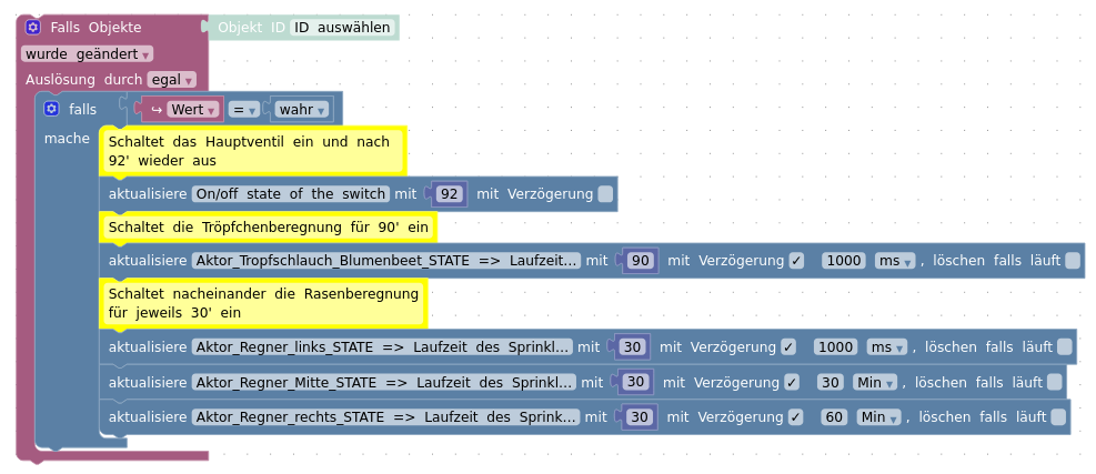

                                          Ich bin gerade dabei meine Gartenberegnung aufzubauen. Es handelt sich um 3 Regner und ein Tropfschlauch. Mein Anliegen ist es die Beregnung vorerst manuell zu schalten. Einen passenden Schalter habe ich in den Datenpunkten nicht gefunden. Von daher würde ich gerne ein kleinen Blockly anlegen der die 3 Regner nach einander einschaltet und parallel dazu den Tropfschlauch laufen lässt.
                                          Kann ich das so programmieren und umsetzen;
                                            <block type="on_ext" id="elLl01R=iK2]c$3g`Myg" x="-37" y="62">
                                              <value name="OID0">
                                                <shadow type="field_oid" id="S8@*(XUKAI[]zrn2)9b$">
                                                  <field name="oid">ID auswählen</field>
                                                </shadow>
                                              </value>
                                              <statement name="STATEMENT">
                                                <block type="controls_if" id="w;Yp~j=oo,IN*J-pXp3@">
                                                  <value name="IF0">
                                                    <block type="logic_compare" id="Iim(HH@}uJnO_FH8nUH3">
                                                      <field name="OP">EQ</field>
                                                      <value name="A">
                                                        <block type="on_source" id="I]CQcv;[{xS%cNzqe$b{">
                                                        </block>
                                                      </value>
                                                      <value name="B">
                                                        <block type="logic_boolean" id="r|si_%F%TlJ#xPditdZO">
                                                        </block>
                                                      </value>
                                                    </block>
                                                  </value>
                                                  <statement name="DO0">
                                                    <block type="comment" id="x+4DZTrU{o,`:pb37pe%">
                                                      <field name="COMMENT">Schaltet das Hauptventil ein und nach &amp;#10;92' wieder aus</field>
                                                      <next>
                                                        <block type="update" id="JSK*MQTSX[Eioa.}uCkh">
                                                          <field name="OID">zigbee.0.f4b3b1fffe4ef575.state</field>
                                                          <value name="VALUE">
                                                            <block type="math_number" id="GkG{pIg90h2[]m9!A_Xc">
                                                              <field name="NUM">92</field>
                                                            </block>
                                                          </value>
                                                          <next>
                                                            <block type="comment" id="*D7WzbWf%_Ocv1WQUibA">
                                                              <field name="COMMENT">Schaltet die Tröpfchenberegnung für 90' ein</field>
                                                              <next>
                                                                <block type="update" id="w4Ms:F2tU_;M0qw{bnub">
                                                                  <mutation xmlns="http://www.w3.org/1999/xhtml" delay_input="true"></mutation>
                                                                  <field name="OID">sprinklecontrol.0.sprinkle.Aktor_Tropfschlauch_Blumenbeet_STATE.runningTime</field>
                                                                  <field name="DELAY_MS">1000</field>
                                                                  <field name="UNIT">ms</field>
                                                                    <block type="math_number" id="NHf=fUvYgM?m5v%?zpYt">
                                                                      <field name="NUM">90</field>
                                                                    </block>
                                                                  </value>
                                                                  <next>
                                                                    <block type="comment" id="MaE,ECbz}kZKo|J;v)?4">
                                                                      <field name="COMMENT">Schaltet nacheinander die Rasenberegnung&amp;#10;für jeweils 30' ein</field>
                                                                      <next>
                                                                        <block type="update" id="K-CfLt(hdK4k82Ppgr]I">
                                                                          <field name="OID">sprinklecontrol.0.sprinkle.Aktor_Regner_links_STATE.runningTime</field>
                                                                            <block type="math_number" id="Q.+8I/]d|Fu7C9@nSpT:">
                                                                              <field name="NUM">30</field>
                                                                            </block>
                                                                          </value>
                                                                          <next>
                                                                            <block type="update" id="8X-$@PbRpHDmv?CF+}7H">
                                                                              <field name="OID">sprinklecontrol.0.sprinkle.Aktor_Regner_Mitte_STATE.runningTime</field>
                                                                              <field name="DELAY_MS">30</field>
                                                                              <field name="UNIT">min</field>
                                                                                <block type="math_number" id="H[;r~iHI:=O^!Dr[9~2.">
                                                                                </block>
                                                                              </value>
                                                                              <next>
                                                                                <block type="update" id="1g(-##I@(O3wrE:_J6-4">
                                                                                  <field name="OID">sprinklecontrol.0.sprinkle.Aktor_Regner_rechts_STATE.runningTime</field>
                                                                                  <field name="DELAY_MS">60</field>
                                                                                    <block type="math_number" id="qekIB$aPP?n[O^C)Un#m">
                                                                                    </block>
                                                                                  </value>
                                                                                </block>
                                                                              </next>
                                                                            </block>
                                                                          </next>
                                                                        </block>
                                                                      </next>
                                                                    </block>
                                                                  </next>
                                                                </block>
                                                              </next>
                                                            </block>
                                                          </next>
                                                        </block>
                                                      </next>
                                                    </block>
                                                  </statement>
                                                </block>
                                              </statement>
                                            </block>
                                          </xml>
                                          Dirk Peter 1 Reply Last reply Reply Quote 0
                                          • C
                                            claus1993 last edited by
