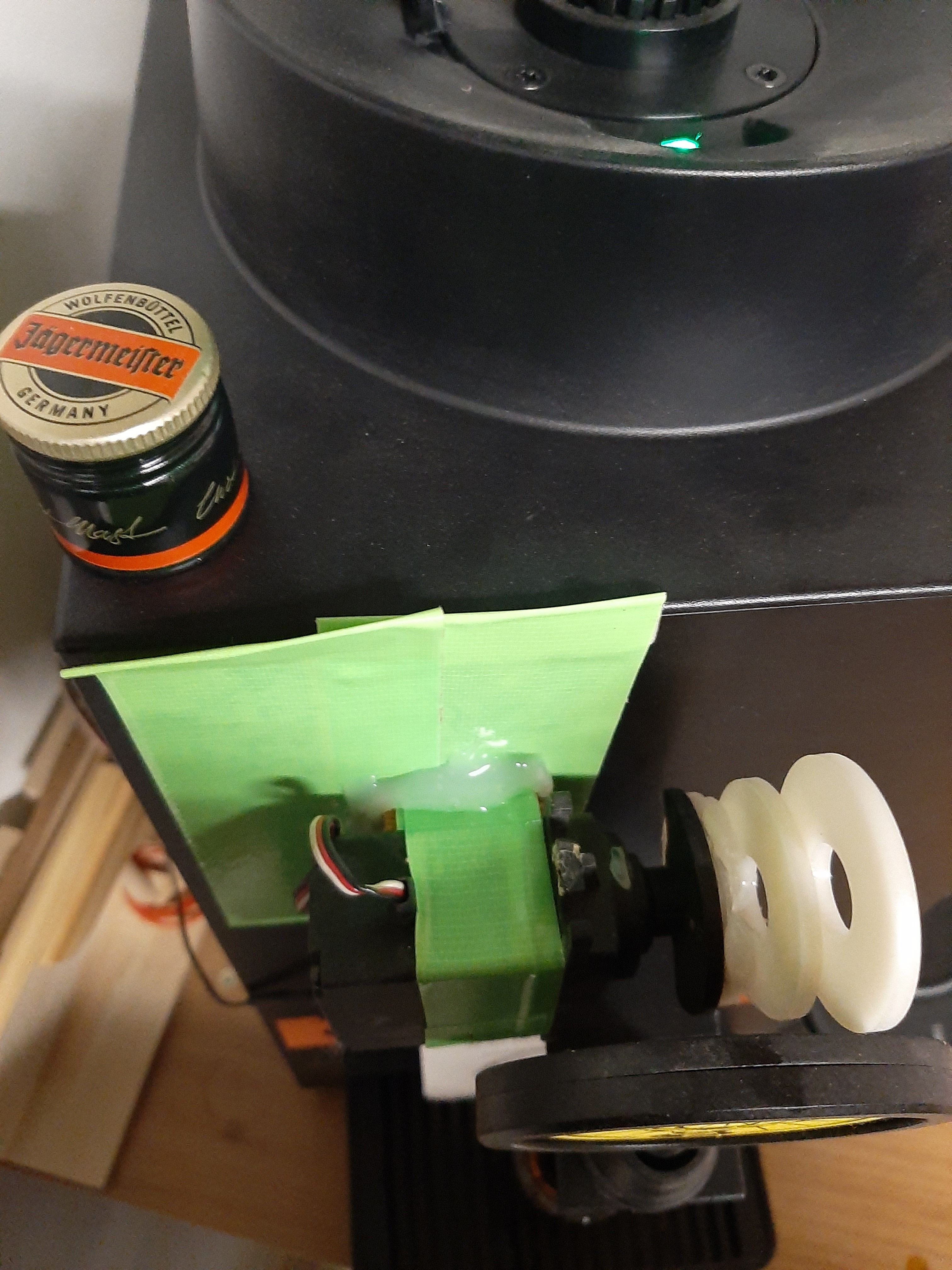

    Moin zusammen,
    ich habe in der ruhigen Zeit gerade festgestellt, das mir die Kneipenbesuche doch etwas fehlen. :-(
    Also hatte ich da eine Idee. 😊
    https://www.youtube.com/watch?v=1d-b-xEXsyc
    Benötigte Teile:
    1x Iobroker mit Alexa2.0, IOT und sonoff Adapter
    1x Jägermeister Tap-Maschine
    1x Wemos D1 mini
    1x Servo (hier Jamara Jumbo 54x72x26 mit runder Scheibe drauf)
    Hatte mein Vater noch in seiner Modellbaukiste, steht noch ne vierstellige Postleitzahl drauf ;-)
    und material um einen "Hebelarm" zu bauen.
    Den Wemos habe ich mit Tasmota bespielt und hier folgende Werte eingetragen:
    Zitat aus einem Forum Beitrag:
    Servo Motor über iobroker steuern:
    In Tasmota:
    Generic (18)
    GPIO5 = PWM1(37)
    In der Tasmota Konsole :
    DimmerRange 26 67
    fade on
    speed 18 (40 ist sehr langsam)
    PWMFrequency 50 (bei dimmer 50 ist er dann ca. in der Mitte)
    Setoption69
    Angeschlossen wird der Servo -> Wemos:
    Minus -> Ground
    Plus -> 5V
    Steuerleitung -> D1
    Dann habe ich in der Alexa App eine Routine erstellt die einen Datenpunkt in iobroker triggert (über den IOT-Adapter)
    Nun kommen wir zu blockly:
    "Jägermeister Servo" ist der, per Alexaroutine, getriggerte Datenpunkt.
    Hier können die Stimmen und Zeiten eingestellt werden.
    Den Dimmerdatenpunkt bitte selber austesten, wie sich das Servo bewegt und steht. Ist bestimmt individuell, je nach Position des Servos.

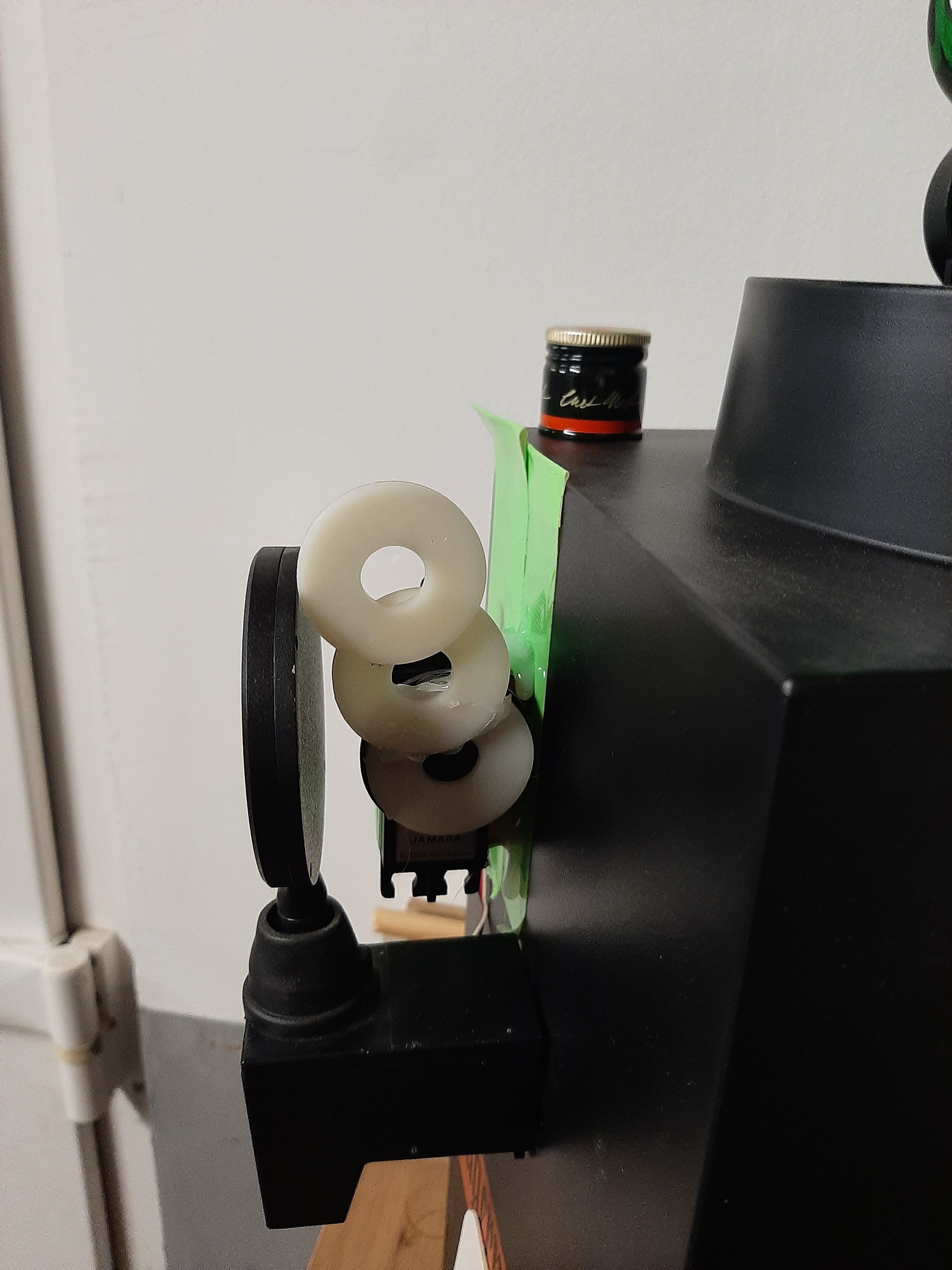

    Das Servo habe ich provisorisch mit Heißkleber befestigt. Nichts hält länger als ein Provisorium ;-)
    zwischen Servo und Maschine ist noch ein Stück Holz als Abstand gekommen.
    Den Hebelarm habe ich aus drei Kunststoffunterlegscheiben gebastelt. Seine Länge ab Servomitte ist bei mir 7cm.
    Sollte vielleicht auch bei den Bierzapfautomaten klappen.😥
    Viel Spaß und Prost 🍻
    P.s. Kauft ruhig ne Flasche mehr fürs einstellen ;-)
