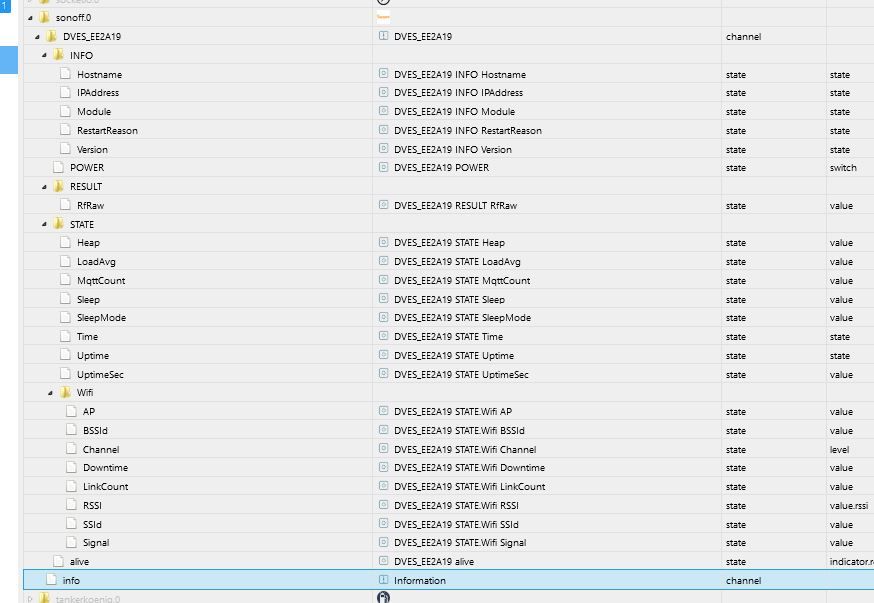

    ich habe eine SONOFF RF Bridge mit Tasmota 9.3.1. und der neuesten Portisch Firmware geflasht. Die Steuerung der 433MHz Markise in der Tasmota Konsole klappt prima.
    Mit der MQTT Einbindung im ioBroker klappt es dagegen nicht so richtig ...
    In meinem "normalen" MQTT Adapter sehe ich die "cmnd"-Zeile zum Senden der Befehle. Hier fehlt er.
    Wahrscheinlich sitzt das Problem wieder einmal vorm Rechner ...
    Danke für Hinweise.

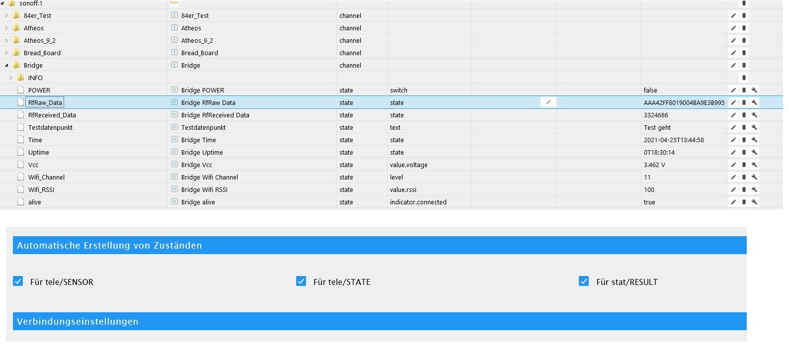

      Im Sonoff Adapter sind alle 3 Haken gesetzt ?
      Topic laß mal Original.
      Browser refresh.

        @ralla66

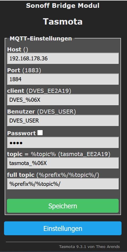

        Habe Tasmota frisch eingerichtet (bei MQTT nur die IP und den Port 1884 (unterschiedlich zum "nornmalen" MQTT Adapter) , die SONOFF Objekte gelöscht. Aber ich kann (noch) keine Verbesserung erkennen.
        Der Befehl in der WebUI kommt (immer noch) an der Markise an.
        RfRaw_Data sehe ich bei mir nicht ...
        Wo müßte ich denn den Befehl in der SONOFF MQTT eingeben ?!

          @raspiuser
          Versuche erst einmal Raw Daten zu empfangen, senden dann später.
          Es wird ja wohl der Datenpunkt Raw Data nur nicht erstellt, die Verbindung sollte ok sein.
          Genaues kann ich auch nicht sagen, es gab aber mal Probs mit dem Topic.
          Versuch mal Paßwort und Benutzer in Tasmota Mqtt eingeben und im Sonoffadapter.
          Unter Topic trage mal ein %topic%
          Dann im Sonoffadapter Bridge löschen und Tasmotagerät neu starten.
          Sonoffadapter neu starten.
          Setze mal die Telemetrieperiode in Tasmota auf 10. Ist Default 300.
          Bedeutet die Daten werden bei 300 nur alle 5 min aktuallisiert.
          Findest du unter Configure Logging.

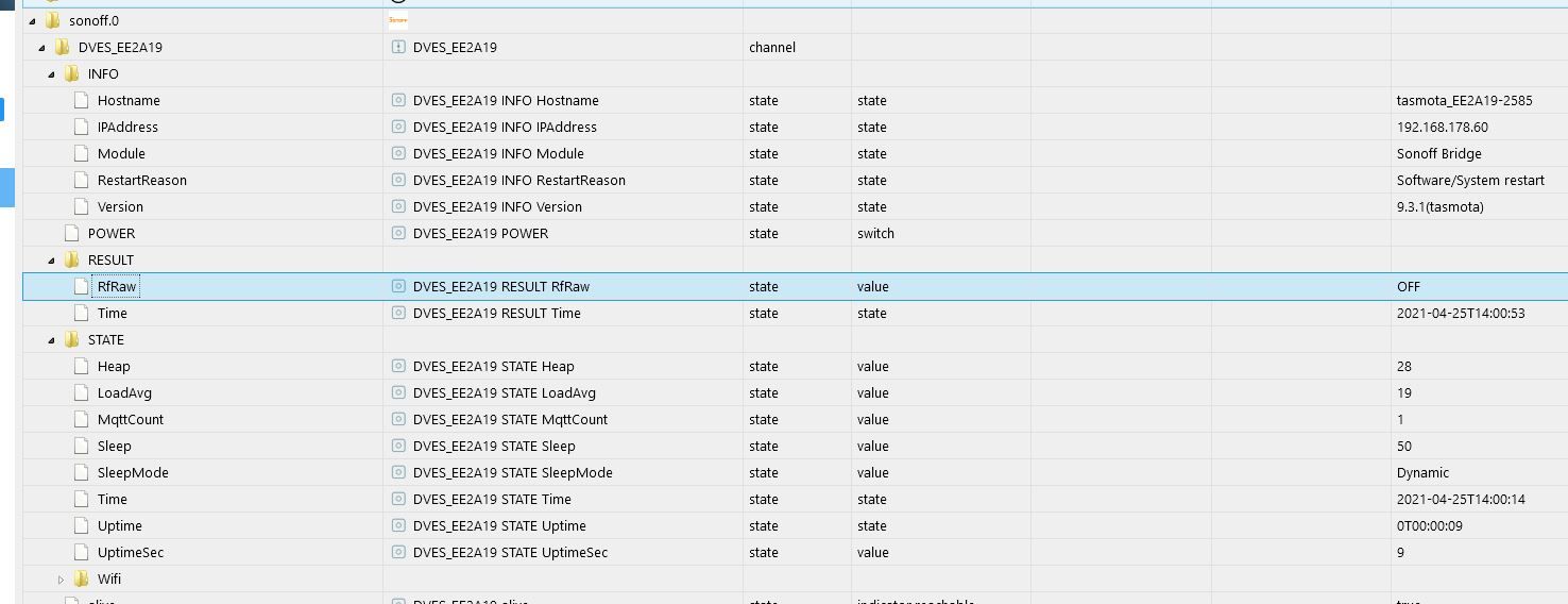

            Deine Vorschläge haben leider nicht gezündet.

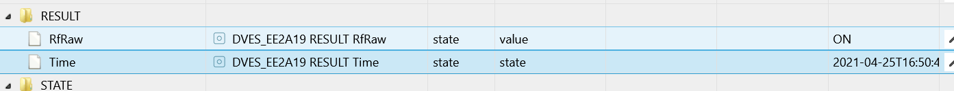

            Lediglich "sporadisch" wird beim Betätigen der Fernbedienung der Eintrag "Time" aktualisiert.
            Positv ist, dass in der Tasmota WebUI alles funktioniert. Also muss ja irgend etwas Richtung SONOFF Adapter im ioBroker schief laufen. Den Adapter hatte ich bereits gelöscht und neu installiert. Werde ich jetzt einfach wiederholen ... 😠
            EDIT: Adapter neu installieren brachte auch nix ... 😢

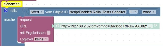

                      wenn du ja Code per Konsole senden kannst und das geht, brauchste ja nicht unbedingt Raw Data im Sonoff Adapter.
                      Dann kannste ja auch per Blockly und Http Request den Code senden.

                          das lief bei mir nur wenn RfRaw0 war, also der 3 Byte Code im Adapter angezeigt wurde.
                          RfRaw lief nur gewandelt bei mir mit Blockly.
                          So wie hier :
                          http://192.168.2.62/cm?cmnd=Backlog RfRaw AAB021030801AE04562F620110011001010101010101010101010101010110011001100255

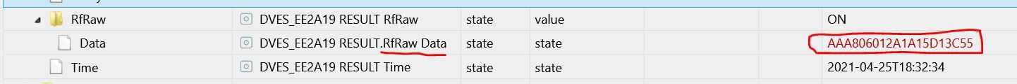

                            Ich habe so aus Frust auf die Fernbedienung gedrückt und hatte einmal diese Info in den Objekten
                            Leider ließ es sich nicht wiederholen, lediglich "Time" wird bei jedem Drücken "grün" und aktualisiert. Hilft die Info weiter ?
