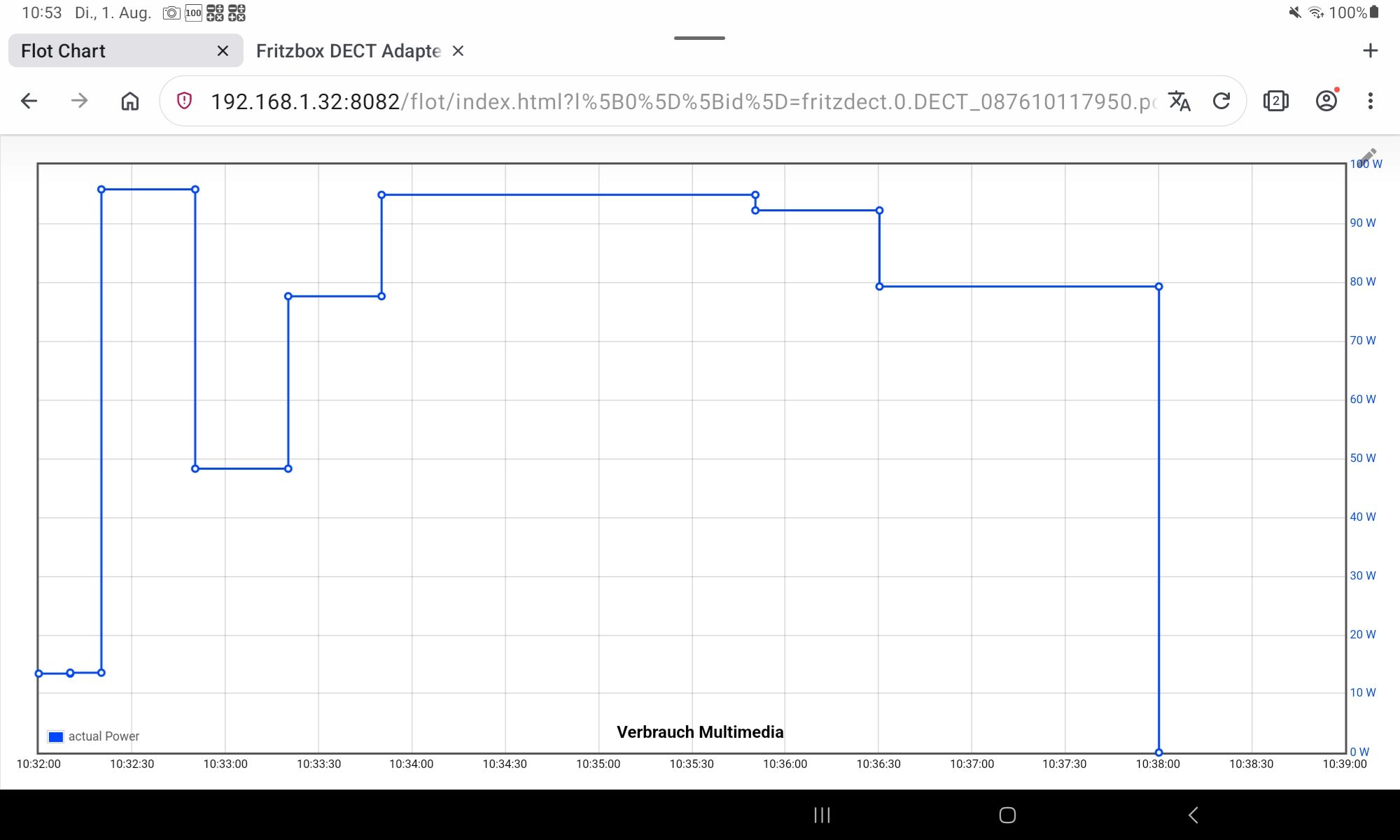

                                      SpeedyBlade @Winni last edited by SpeedyBlade
                                      die Leistung wird leider sehr spät an den ioBroker übergeben
                                      auch der status ob ein oder aus, wird nicht sofort übergeben 😞
                                      Winni 1 Reply Last reply Reply Quote 0
                                      • Winni
                                        Winni @SpeedyBlade last edited by Winni
                                        @speedyblade im Adapter gibt es die Einstellung Fritzbox Polling Interval (sek.). Ich hab das aktuelle auf 10 sec. eingestellt, damit passt das für mich.
                                        S 1 Reply Last reply Reply Quote 1
