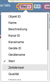

            damit müsstest Du es doch auslesen können und ggf. wegspeichern können.
            BZw. kannst doch in Deinem Skript jederzeit die gerade aktuelle Zeit also wenn die Maschine über 30 W verbraucht in einem Datenpunkt weg schreiben - wie Du ja auch wolltest - was hindert Dich daran? Du musst es ja nicht in einer Variablen speichern sondern kannst es in einem eigenen Datenpunkt weg schreiben, was Dein anderes Skript dann lesen kann.

              muss ja nicht einmal ein Datenpunkt sein, kann ja auch eine Variable sein.
              Da @stepo anscheinend ja sowieso auf den Stromverbrauch triggert, kann er dann mit dem Pulldown-Baustein aus dem Triggermenü den Zeitpunkt auslesen
              und damit lustig weiterspielen:
              • Start dokumentieren
              • Laufzeit errechnen
              • erwartetes Ende berechnen (wenn er Erfahrungswerte hat)
