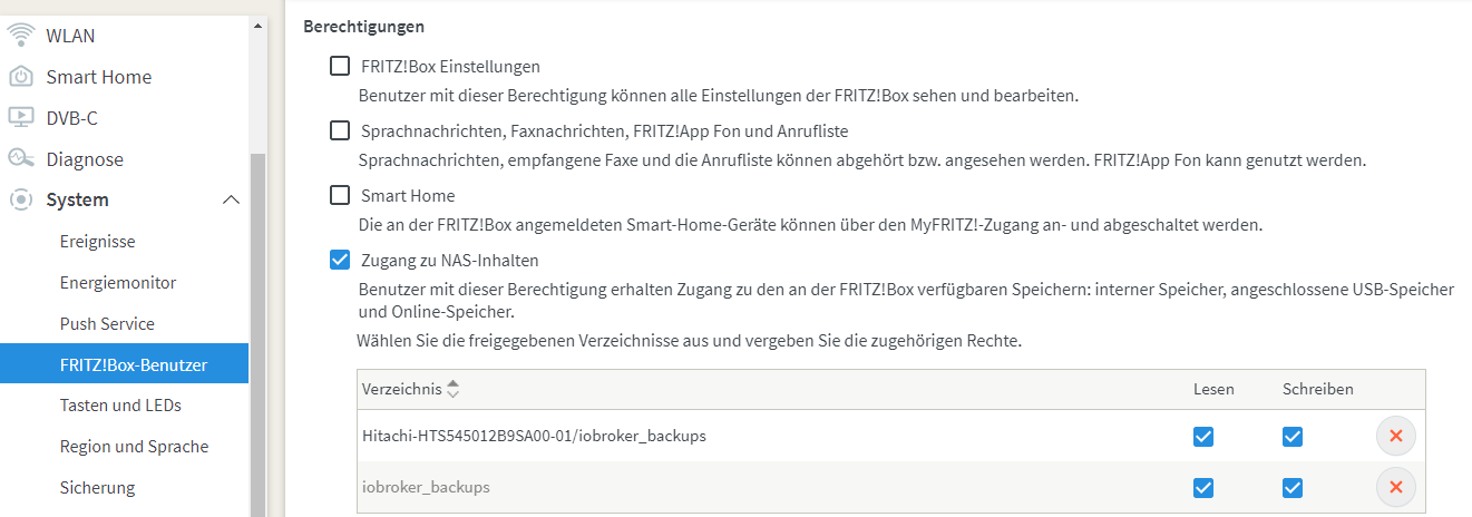

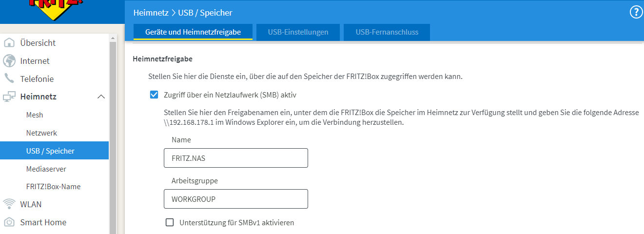

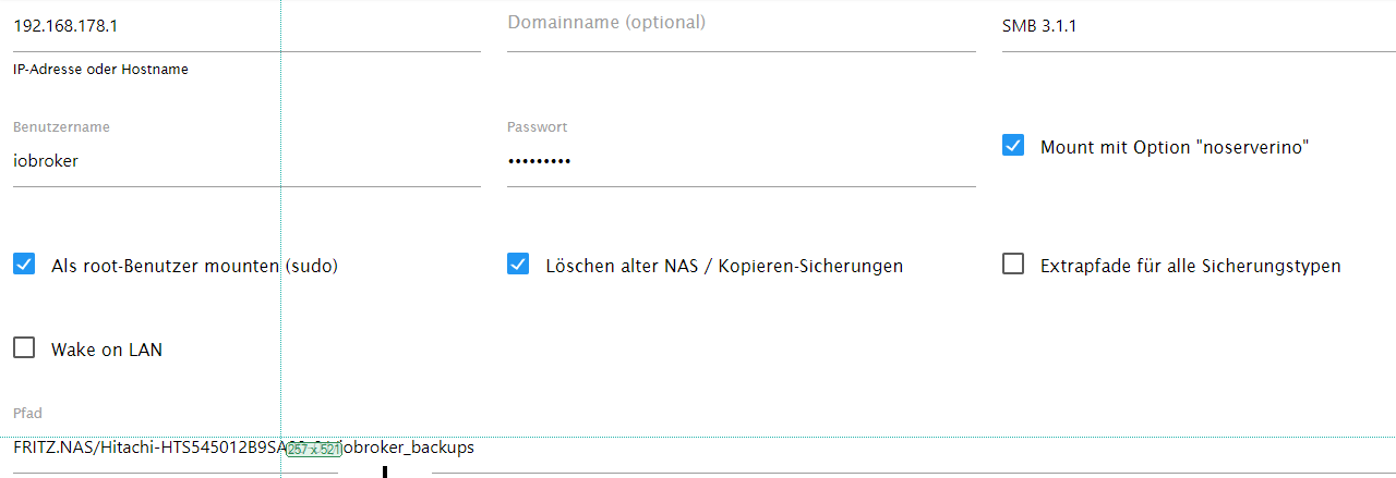

                                  Hier mal meine funktionierenden Einstellungen.
                                  Backitup:
                                  In der FritzBox User:
                                  Freigabe:
                                  X 1 Antwort Letzte Antwort
