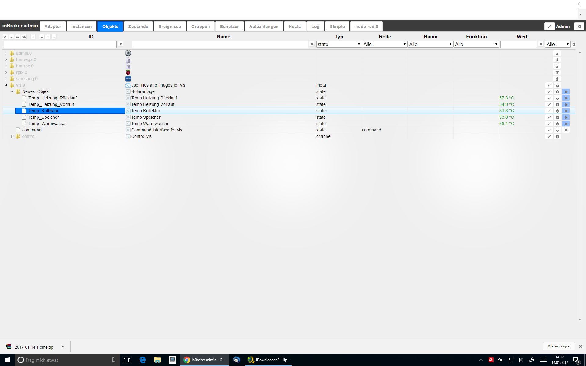

      Hallo zusammen.
      Leider komme ich mit meiner Visualisierung nicht richtig weiter. Unter http://forum.iobroker.net/viewtopic.php?f=32&t=4102 hatte ich schon mal um Hilfe gebeten. Möchte aus meiner Solarsteuerung von TA die Daten auf mein Pi auslesen.
      Ich habe es jetzt soweit hinbekommen das unter Objekte im Iobroker die Daten angezeigt werden, allerdings weiß ich nicht ob die Daten dort richtig angelegt sind. Das Stern Symbol ganz rechts habe ich aktiviert, unter Tabelle werden auch die Daten aufgelistet, unter Graphik allerdings nicht. Ich habe unter Vis wie beschrieben noch kein Widget gefunden das mir die Daten aus den Objekte wiedergibt.
      Was mache ich falsch, wer kann mir helfen und es einen Anfänger verständlich beschreiben.
      Schon mal Danke für euer Interesse.

          Ich möchte gerne die Temperaturen meiner UVR1611/CMI Solarthermisteuerung in VIS angezeigt bekommen. Wie beschrieben werden sie zwar unter Objekte im IoBroker angezeigt, aber zur Weiterverarbeitung in vis 0.10.15 kriege ich keine Daten. Ein Diagramm unter Flot geht auch nicht.

              Unter Objekte in Vis werden Sie auch angezeigt, siehe Bild im ersten Beitrag.

              Ich vermute mal das der Fehler irgendwo zwischen Node-Red und Vis liegt. In Node Red habe ich als Topic "vis.0.Neues_Objekt.Temp_Kollektor" angegeben. Wie gesagt unter Objekte in IoBroker werden Sie auch angezeigt.
              Gruß Frank

                @testperson:
                Ich vermute mal das der Fehler irgendwo zwischen Node-Red und Vis liegt. In Node Red habe ich als Topic "vis.0.Neues_Objekt.Temp_Kollektor" angegeben. Wie gesagt unter Objekte in IoBroker werden Sie auch angezeigt. `
                damit vermutest Du falsch.
                • Node-Red hat keine direkt Verbindung zu VIS.
                • Node-Red legt die Daten im Datenmodel vom ioBroker ab - und da Du dort die Daten ja hast, läuft das.
                • Die History-Funktion schreibt die Daten aus ioBroker in eine Datenbank (FlatFile, mySQL, Influx, usw.) - je nachdem welchen Adapter Du installiert hat.
                Welchen Adapter hast Du für die History-Funktion genommen?
                Bitte die Konfig von diesem Adapter und auch die Konfig eines der Datenpunkte mal als Screenshot posten.
                Du hast auch die Fragen von Rainer noch nicht eindeutig beantwortet.
                Er hat gefragt, was Du erreichen willst - und antwortest, das Du die Daten darstellen willst, aber nicht, ob Einzeldarstellung, als Tabelle oder Diagramm, usw.
                Davon ist abhängig, wie Du weiter vorgehen musst.
                @testperson:
                Unter Objekte in Vis werden Sie auch angezeigt, siehe Bild im ersten Beitrag. `
                Im ersten Beitrag dieses Threads ist kein Screenshot von VIS zu sehen. Welchen meinst Du?
