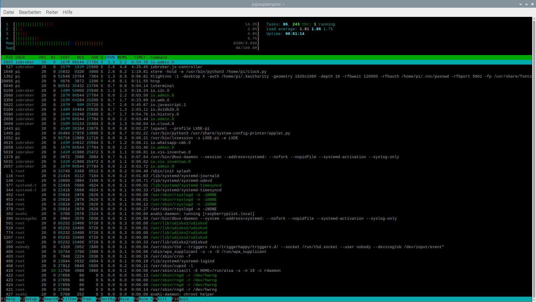

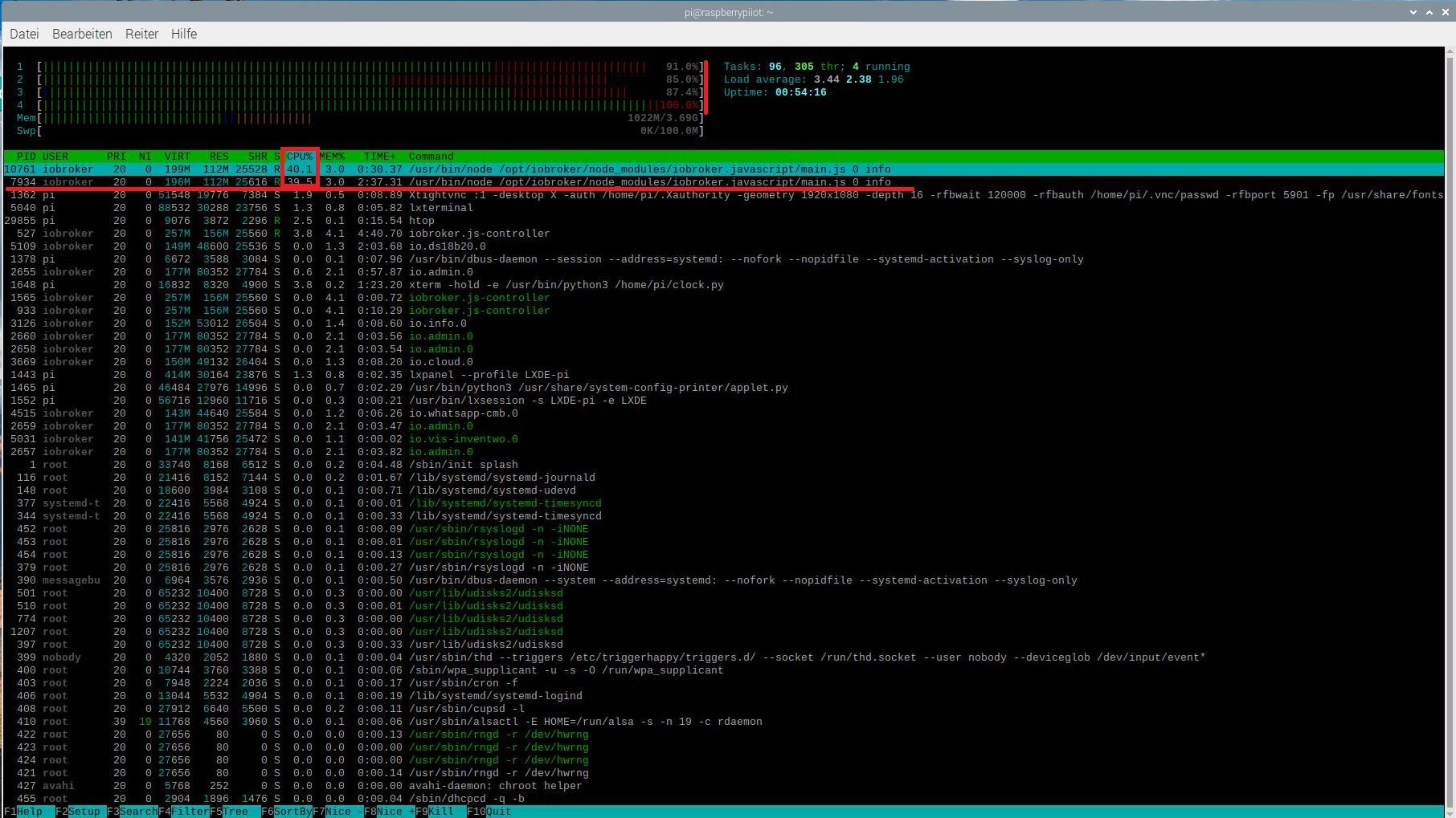

    Bis vor ein paar Tagen ging unser Rpi und Iobroker noch wunderbar. Gestern haben wir jedoch gemerkt, dass unserer Raspberry sehr langsam läuft und die Skripte nicht mehr ausgeführt werden weil die Instanz die ganze ZEit angehalten wird.
    Bei einen Blick auf den Taskmanager sieht man nichts, aber mit dem Befehl htop wurde dann folgendes ausgespuckt...2021-04-12 20_03_35-AsPowerBar.jpg
    Beim ersten mal war dort 7 mal io.javascript.0 aufgeführt....
    Jetzt beim "Nachstellen" (wieder aktivieren des Adapters/Instanz) wird das Bild angezeigt.
    Wenn man die Instanz im Iobroker pausiert und den Pi rebootet sieht es bei "htop" so aus...

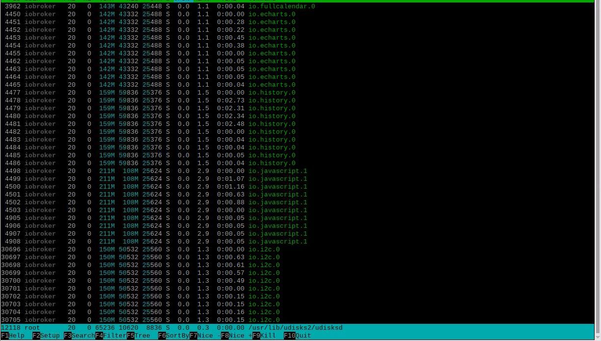

                Hey Thomas, wir sind gerade daran alle Skripte durchzuschauen ob da schleifen oder ähnliches drin ist... Währenddessen haben wir gemerkt, dass unser "htop" weiter unten so aussieht. Ist das normal, dass die Adapter so oft aufgeführt werden oder haben wir ausversehen Iobroker mehrfach installiert?
                LG Erdkuchen
                  LG Erdkuchen
                  @erdkuchen
                  Das ist grundsätzlich normal, wenn mehrere Child Processes laufen.
                  E 1 Antwort Letzte Antwort
