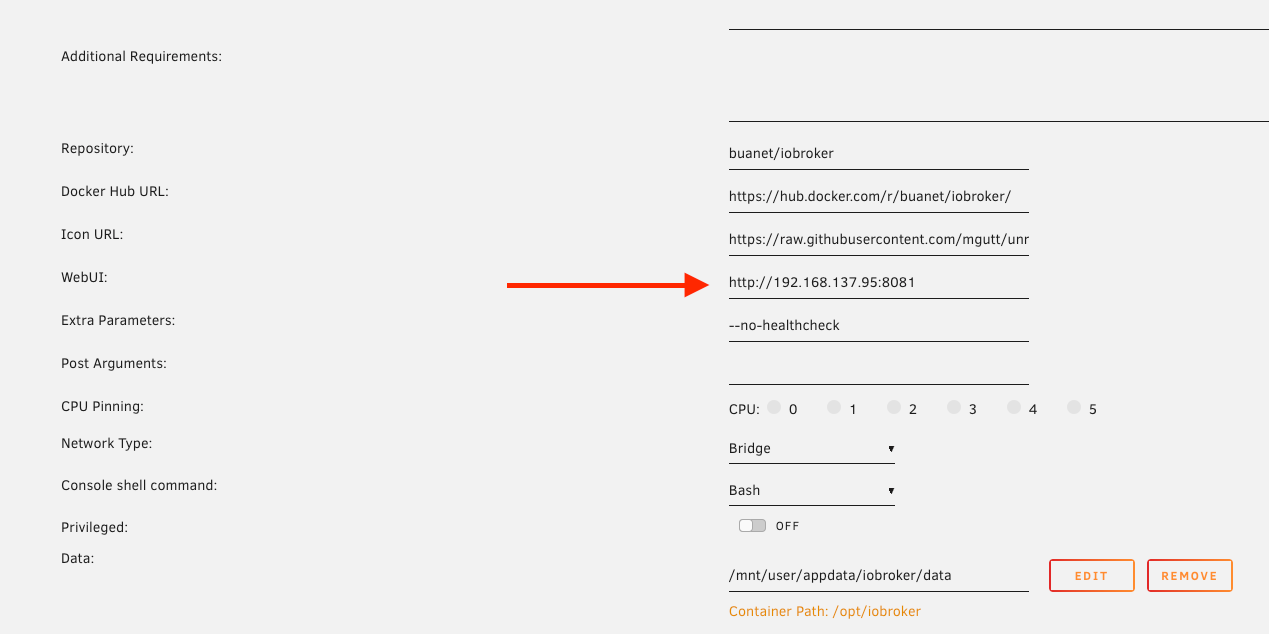

                @glasfaser geht wieder....diese Zeile war nicht eingetragen, warum auch immer stand da (IP):(Port) drin. sieht man aber erst im advanced...
                ioBroker im Docker auf HPe Storeeasy 1450 32GB RAM, 10Gbit, 8TB

                          kaese2002
                          schrieb am zuletzt editiert von kaese2002
                          @glasfaser
                          Anbei die Ausgabe...
                          Da läuft er anscheinend noch auf der 8079...das ist wahrscheinlich der Konflikt oder?

                            @kaese2002 sagte in UnRAID Docker ioBroker Backitup Wiederherstellen:
                            • enabled, port: 8079,
                            Richtig , den hast du geändert
                            • K kaese2002
                              @glasfaser
                                        system.adapter.vis.0 : vis : bed10cb58993 - disabled
                                        system.adapter.web.0 : web : bed10cb58993 - disabled, port: 8082, bind: 0.0.0.0, run as: admin
                                        Die sind noch aus !
                                        Auf 8082 ist VIS ..
                                        K 1 Antwort Letzte Antwort
                                        • GlasfaserG Glasfaser
                                          Die sind noch aus !
                                          Auf 8082 ist VIS ..
                                          K Offline
                                          K Offline
                                          kaese2002
                                          @glasfaser
                                          Ja hab ich jetzt gestartet, Verweis in der Instanzzeile verweist auf 8082, wie in der alten Installation.
                                          Aber auch auf der 8081 öffnet sich nix.
