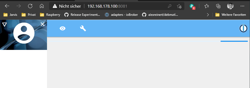

    Ich bekomme, aufgrund der langsamen LTE/GSM Leitung, den Admin nicht geöffnet. Der Ladebalken läuft sich einen Wolf.
    Im Browserlog gibt es dann irgendwann jede Menge Timout Meldungen
    Fehler beim Laden der Quell Zuordnung durch devtools: Der Inhalt für http://192.168.178.100:8081/socket.io/socket.io.js.map konnte nicht geladen werden: Laden wurde aufgrund eines Ladetimeouts abgebrochen.
    Fehler beim Laden der Quell Zuordnung durch devtools: Der Inhalt für http://192.168.178.100:8081/lib/js/vendor.js.map konnte nicht geladen werden: Laden wurde aufgrund eines Ladetimeouts abgebrochen.
    Fehler beim Laden der Quell Zuordnung durch devtools: Der Inhalt für http://192.168.178.100:8081/lib/js/materialize.js.map konnte nicht geladen werden: Laden wurde aufgrund eines Ladetimeouts abgebrochen.
    Fehler beim Laden der Quell Zuordnung durch devtools: Der Inhalt für http://192.168.178.100:8081/js/app.js.map konnte nicht geladen werden: Laden wurde aufgrund eines Ladetimeouts abgebrochen.
    Fehler beim Laden der Quell Zuordnung durch devtools: Der Inhalt für http://192.168.178.100:8081/css/app.css.map konnte nicht geladen werden: Laden wurde aufgrund eines Ladetimeouts abgebrochen.
    Wenn ich vor Ort bin und per WLAN den Admin aufrufe, funktioniert es problemlos.
    Gibt es irgendwo die Möglichkeit die Timeouts hochzusetzen?

                              @msauer Eine weitere Idee ist mir noch in den Sinn gekommen: Wenn du nur Adapter Einstellungen ändern musst, kannst du den Adapter direkt aufrufen: http://<ip-adresse>:<port>/adapter/<adaper-name>/index_m.html?<instanz> also zum Beispiel http://192.168.0.50:8081/adapter/i2c/index_m.html?0 für Instanz 0 des Adapters i2c. Wobei IP Adresse und Port diejenigen von Admin sind.
                              Logischerweise funktioniert das "Schliessen" nicht, trotzdem musst du auf "Speichern & Schliessen" klicken, dann wird auch der Adapter mit der geänderten Config neu geladen.
                              So lädst du nur genau die Config-Seite des Adapters und nicht das ganze Admin-GUI.

                                msauer
                                @unclesam sagte in Admin Ladezeiten, Timeouts wegen langsamer Leitung:
                                Eine weitere Idee
                                Die Idee ist gut, Danke. Funktioniert tatsächlich auch...Damit ist mir geholfen, zumindest je Adapter Konfig.
                                Ein "Admin Light" ist aber in jedem Fall ein Weg, den man weiter betrachten sollte.
