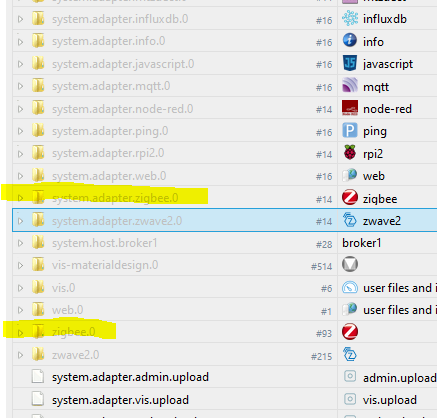

      ich schon wieder. ;) - Schau mal unter system.adapter.zigbee1 im Expertenmodus. ;)

        Danke dir wieder , ich steh aber am Schlauch :-) fuerchterlich doof komm ich mir vor...
        Meintest du hier?

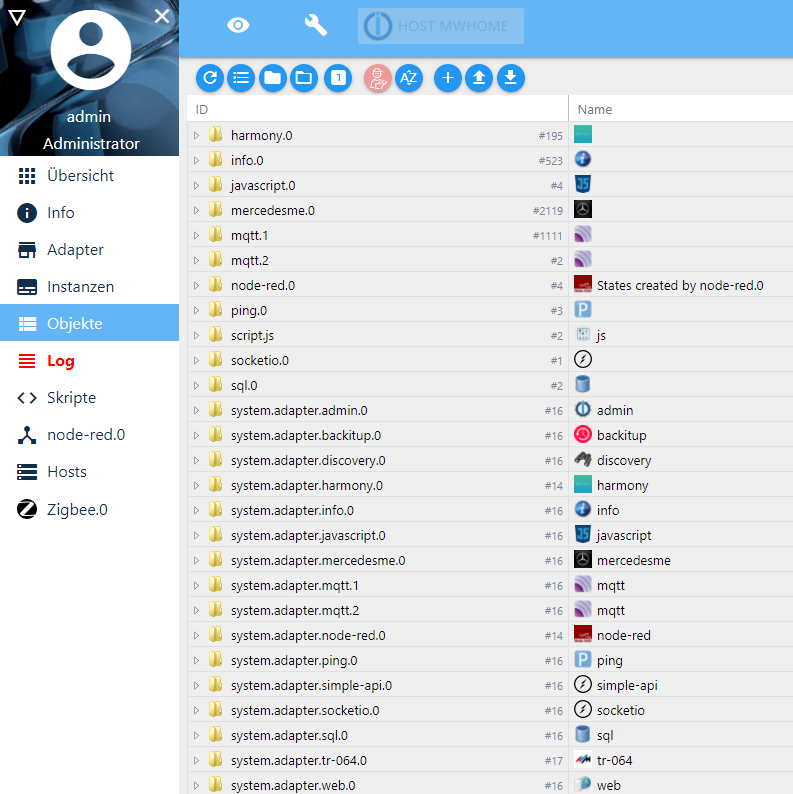

          @fred-freund Unter Objekte - dann Expertenmodus anschalten und schauen:
          Ist nur eine Idee von mir.
          Wenn da was ist - frag aber lieber noch ein iobroker insider - nicht dass dann irgendwas kaputt geht, wenn Du das manuell löschst.

            @mickym
            kein zigbee.1 oder zigbee.2
