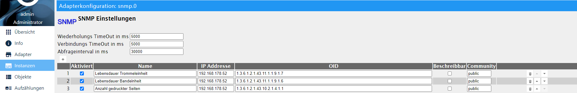

    Leider bringt beides kein Ergebnis. Ich werde mir dann mal den SNMP Adapter ansehen

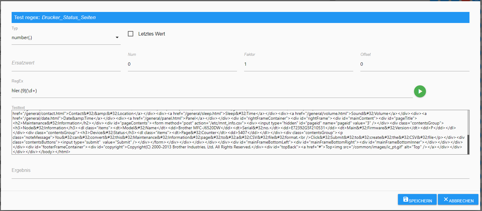

    @ckmartens sagte in Brother Drucker Seitenzahl mit parser auslesen:
    wenn du nachträglich den Typ des Datenpunkts geändert hast, kommt es manchmal zu Problemen.
    Dann musst du die Regel neu anlegen.
    Es wäre hilfreich, wenn du den Editor öffnest und einen Screenshot davon einstellst

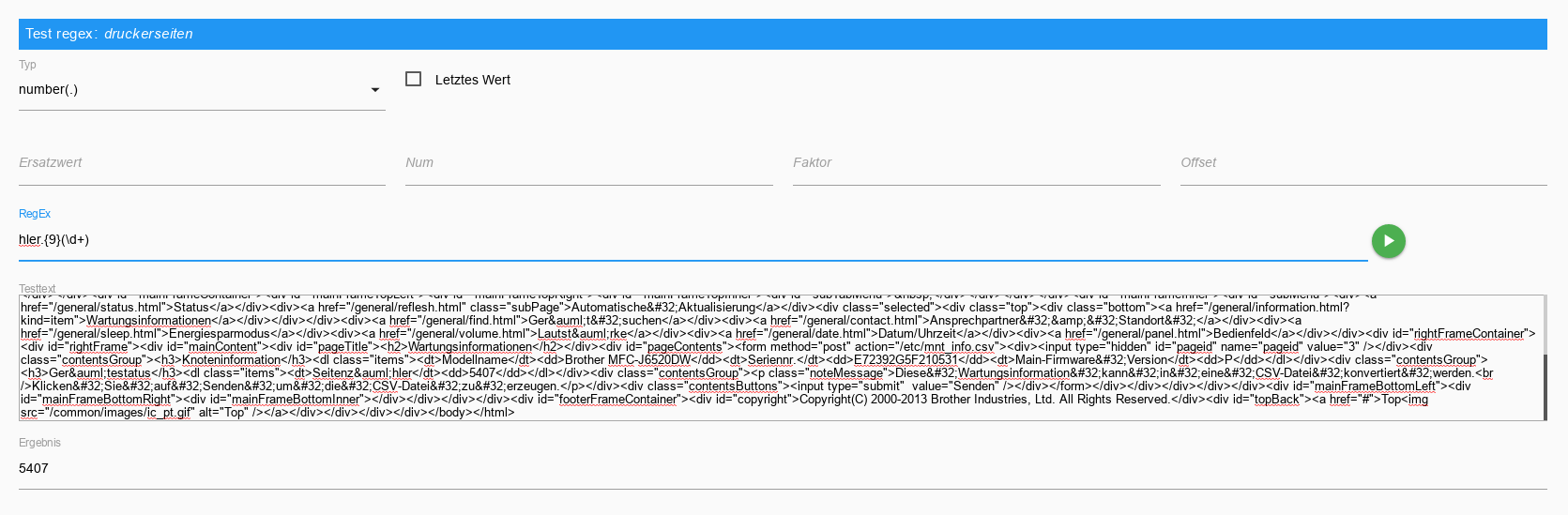

      • C claus1993
        Habe das gleich mal bei mir versucht...leider ohne Erfolg.
        Hier meine Einstellungen;
        HomoranH Do not disturb
        wrote on last edited by
        @claus1993 sagte in Brother Drucker Seitenzahl mit parser auslesen:
        Danke!
        Zusatzwünsche ;-) :
        bitte den Editor auf die Zeile mit der Seitenzahl scrollen und dann den play-Button drücken
        CKMartensC 1 Reply Last reply

          Ich habe den Namen für den DP neu vergeben, aber keine Änderung. Im SNMP habe ich die Seitenzahl gleich gehabt. Muss jetzt nur noch die OIDs für die Tinte finden.
            Danke!
            Zusatzwünsche ;-) :
            CKMartensC Offline
            CKMartensC Offline
            CKMartens
            @homoran Da passiert nichts wenn der Button gedrückt wird. Auch keine Meldung in Log

              @ckmartens Ich habe gerade mal den von dir geposteten Queltext eingesetzt:
              Damit klappt es!
              Dann stimmt der Quelltext, den dein Parser sieht nicht mit dem geposteten überein.
              EDIT:
              Hab es!
              du hast mir den deutschen Quelltext gepostet, deiner ist der englische!
              Also hast du ihn nicht aus dem Editor kopiert 😡
              Bitte nachholen!

                @ckmartens
                Habe meinen Fehler gefunden. Der Text im Editor ist in English und im Seitenquelltext des Explorers in Deutsch. Fragt mich bitte nicht warum....
                Habe den Parser angepasst auf "Counter</dt><dd>(\d+)" und jetzt geht es.
                HomoranH 1 Reply Last reply
                • C claus1993
                  @ckmartens
                  weil dein Browser sich als deutsch zu erkennen gibt, der Parser aber nicht!
                  deswegen wollte ich ja den Quelltext aus dem Editor haben
                    Damit klappt es!
                    EDIT:
                    Hab es!
                    Bitte nachholen!
                    CKMartensC Offline
                    CKMartensC Offline
                    CKMartens
                    wrote on last edited by CKMartens
                    @homoran :man-facepalming: Ok, da habe ich nicht darauf geschaut. Danke Dir.
                    Von der Website steht die Seitenausgabe auf "Auto" und wird dann wohl nach Browsereinstellung entsprechend übersetzt. Wenn Ich auf "English" umstelle kann der Quellcode übernommen werden

                      @ckmartens said in Brother Drucker Seitenzahl mit parser auslesen:
                      Das hilft mir jetzt auch einiges weiter da ich bisher am Parser verzweifelt bin 😭
                      • C claus1993
                        du weisst doch: bei Fragen - fragen!
                        natürlich!
                        deswegen hatte ich ja explizit gefragt, ob das der Code sei, der im Editor zu sehen ist
