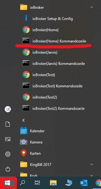

    wollte den js.controller auf 3.2. updaten. Ich erreiche aber die Iobroker Konsole nicht mehr. Wenn ich über den Shortcut aufrufe, kommt das:Unbenannt.PNG
    Ach so. Iobroker läuft bei mir auf Windows:
    Wie kann ich das reparieren? Danke schon mal.

      @angarok
      Das ist doch die Konsole, wechsel mal ins Programm-Verzeichnis und gib "iobroker status" ein
      cd "\Program Files\iobroker\SmartHome"
      iobroker status

        @ente34 Hallo, danke für den Hinweis: Ich bin vielleicht zu blöd dazu, aber jetzt kommt das:
        Irgendetwas stimmt nicht, oder ich habe es nicht richtig verstanden.
