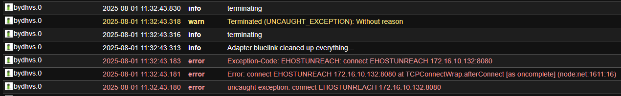

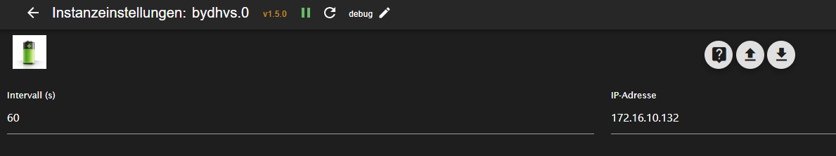

      FernetMenta Developer @mike2712 last edited by
      @mike2712 sagte in [Neuer Adapter] BYD HVS:
      auch das mehrere Fritz Boxen im Netz sind müsste egal sein, da nur die eine der Master ist.
      Wie genau sieht das aus? Ist die 2. Box ein Mesh Repeater oder ein IP Client? Bist du sicher, dass du nur einen DHCP Server auf einer Box hast?

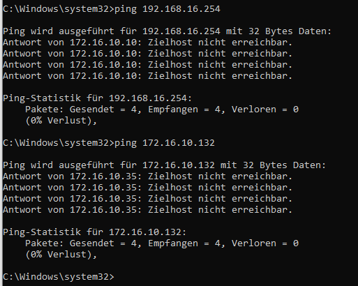

        • T
          tueftler17 @mike2712 last edited by
          @mike2712 Ich gehe davon aus, dass wir bei Dir von einem Windows-Client sprechen. Wenn ja: Dann schick doch mal die Ausgabe von
          route print
          hier rein.
          • FernetMenta
            FernetMenta Developer @mike2712 last edited by FernetMenta
            @fernetmenta
            Ich glaube, dass die beiden Fritzboxen unterschiedliche Subnetze haben, richtig?
            Ich nehme an, dass die BYD Box an einer Fritzbox hängt und iobroker und dein Windows-Rechner an der anderen? In dem Fall benötigst du 2 Routen. Auf der Fritzbox, wo BYD angeschlossen ist mit der Gateway IP von WiFiAP (sollte auf der Fritzbox an der die angeschlossen ist auftauchen) und auf der andern eine Route mit Gateway IP von der Fritzbox an der die BYD Box hängt.
            • M
              mike2712 @FernetMenta last edited by
              @fernetmenta sagte in [Neuer Adapter] BYD HVS:
              Nein die ist im selben Netz, hat die IP 172.16.10.15
              • OliverIO
                OliverIO @mike2712 last edited by
                @mike2712
                er könnte es mal mit tracert probieren um zu schauen welche stationen dazwischen sind.
                • M
                  mike2712 @tueftler17 last edited by
                  @tueftler17 wo der ioBroker läuft? Nein das läuft im Docker Container
                  • M
                    mike2712 @OliverIO last edited by
                    @oliverio was ist das, wie funktioniert das?

                        • FernetMenta
                          FernetMenta Developer @OliverIO last edited by
                          Solange die BYD Box nicht als Host in der Fritzbox auftaucht (damit man die Gateway IP kennt), spielen die Routen keine Rolle. Erst muss man das erste Problem lösen.

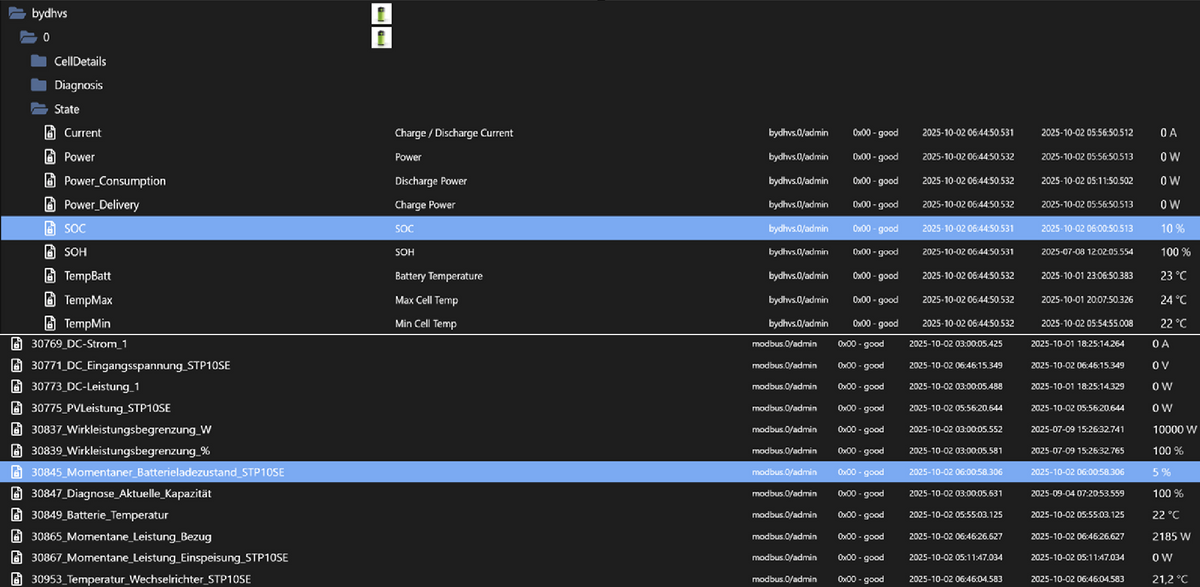

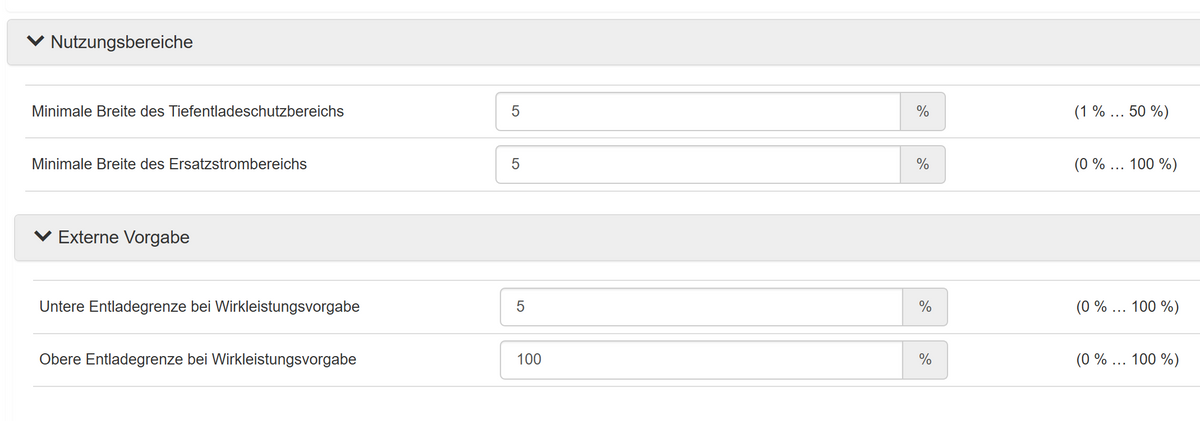

                                  Qlink last edited by
                                  Hi Leute,
                                  ich nutze ebenfalls den BYD Adapter, sowie Modbus für den SMA SE.
                                  Jetzt wo die Sonne weniger wird fällt mir auf, dass die SOC Werte, die der BYD liefert um bis zu 5% von den SOC Werten die der SMA liefert, abweichen.
                                  Der BYD Adapter meint, der SOC ist bei 10% und der SMA via Modbus meint, der SOC ist bei 5%.
                                  Das die Werte vielleicht 1-2% voneinander abweichen würde ich als im Rahmen betrachten, aber 5% kommt mir etwas viel vor.
                                  Ist das bei euch auch so?
                                  Welcher der beiden Werte kommt denn der Wirklichkeit am Nächsten?
                                  Ich lade den Akku 1x pro Woche auf 100% zum kalibrieren und halte ihn sonst immer bei max. 90%.
                                  Die Nutzungsbereiche im SMA habe ich wie folgt eingestellt:
                                  Daher hört er auch bei 5% auf zu Entladen. (obwohl BYD meint, dass noch 10% drin sind)
                                  FernetMenta arteck 2 Replies Last reply Reply Quote 0

                                        • arteck
                                          arteck Developer Most Active @Qlink last edited by
                                          @qlink und was passt dir nicht ??
                                          5 % hällt der immer vor für dein Notstrom und 5 % hält der immer vor als untere Grenze..
                                          Q 1 Reply Last reply Reply Quote 0
                                          • Q
                                            Qlink @arteck last edited by
                                            @arteck said in [Neuer Adapter] BYD HVS:
                                            @arteck
                                            Dass der BYD Adapter einen SOC von 10% liefert, während gleichzeitig der SMA SE per Modbus einen SOC von 5% liefert...
                                            Was stimmt denn nun ?
                                            Wieso differieren die beiden Werte soweit ?
                                            arteck 1 Reply Last reply Reply Quote 0
