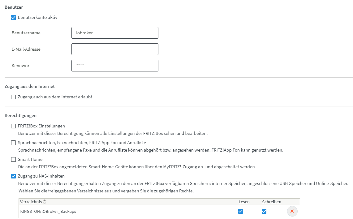

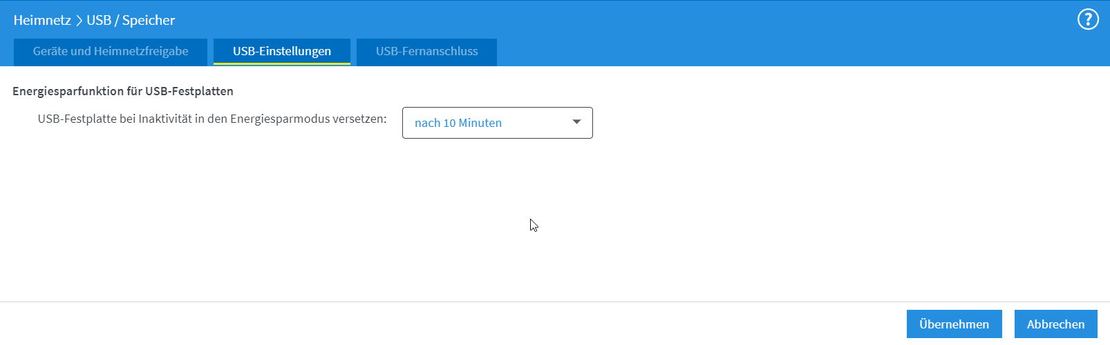

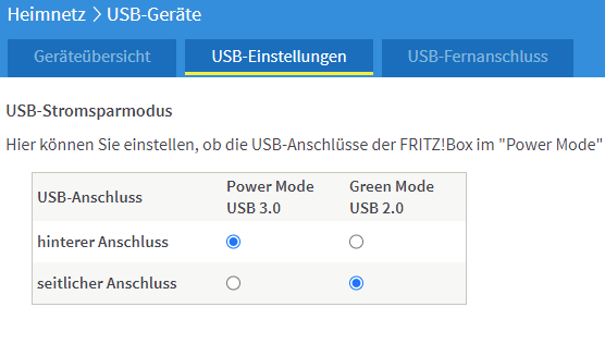

      @Christian-Kohlöffel Wir hatten hier im Forum gerade ein ähnliches Problem mit der FB.
      Zeige mal bitte deine NAS Einstellungen der FB und in welchem Dateiformat ist der Speichermedium an der FB formatiert?
      Christian Kohlöffel 1 Reply Last reply Reply Quote 0
      • Christian Kohlöffel
        Christian Kohlöffel @simatec last edited by Christian Kohlöffel
        @simatec
        Ich habe die Version 07.20, also aktuellste Version für die 6490 cable installiert. Anbei die Einstellungen. Ich versuche auch mal das smb 3.1.1, vielleicht ändert sich was.
        simatec Christian Kohlöffel 2 Replies Last reply Reply Quote 0
        • simatec
          simatec Developer Most Active @Christian Kohlöffel last edited by
          @christian-kohlöffel
          OK da liegt dann wohl das Problem. Stelle in Backitup auf smb v1
          Des Weiteren würde ich den USB Speicher auf ext4 formatieren.
          Hier im Forum gab es ein vergleichbares Problem und das war die Lösung
                  @simatec
                  Hier nochmals die Konfiguration der Fritzbox:
                  Und hier nochz die Benutzer, falls es hilft ...
                  simatec 1 Reply Last reply Reply Quote 0
                  • simatec
                    Schaue mal in den Thread ... Hier hatte ein User das selbe Problem ...
                    ext4 und in backitup und FB smb v1 aktiv war die Lösung.
                    Prüfe auch nochmal die Rechte ... Am sinnvollsten war glaube ich, den kompletten Speicher freizugeben.
                                    Ok dann mache mal bitte folgendes.
                                    Lege in deiner FB mal einen User mit dem Namen „iobroker“ an und gibt ihn alle Rechte auf das komplette Speichermedium.
                                    Dann bitte mal folgendes ausführen:
                                    sudo usermod -a -G influxdb iobroker
                                    sudo reboot now
                                      @simatec said in Backitup kann influxdb Datenbank nicht sichern.:
                                      sudo reboot now
                                      Ist es wichtig welches Passwort der User "iobroker" auf der FB hat? Ich hab da mal irgendwas eingegeben ....
                                      Leider bisher noch keine Veränderung:
                                      [ERROR] [influxDB] - [IGNORED] Error: Command failed: influxd backup -portable -database iobroker "/opt/iobroker/backups/influxDB_2021_04_11-17_42_38_backupiobroker"
                                      backup: copy: read /opt/iobroker/backups/influxDB_2021_04_11-17_42_38_backupiobroker/meta.00: input/output error
                                      simatec 2 Replies Last reply Reply Quote 0
                                      • simatec
                                        Hast du den mount auf den User iobroker geändert
