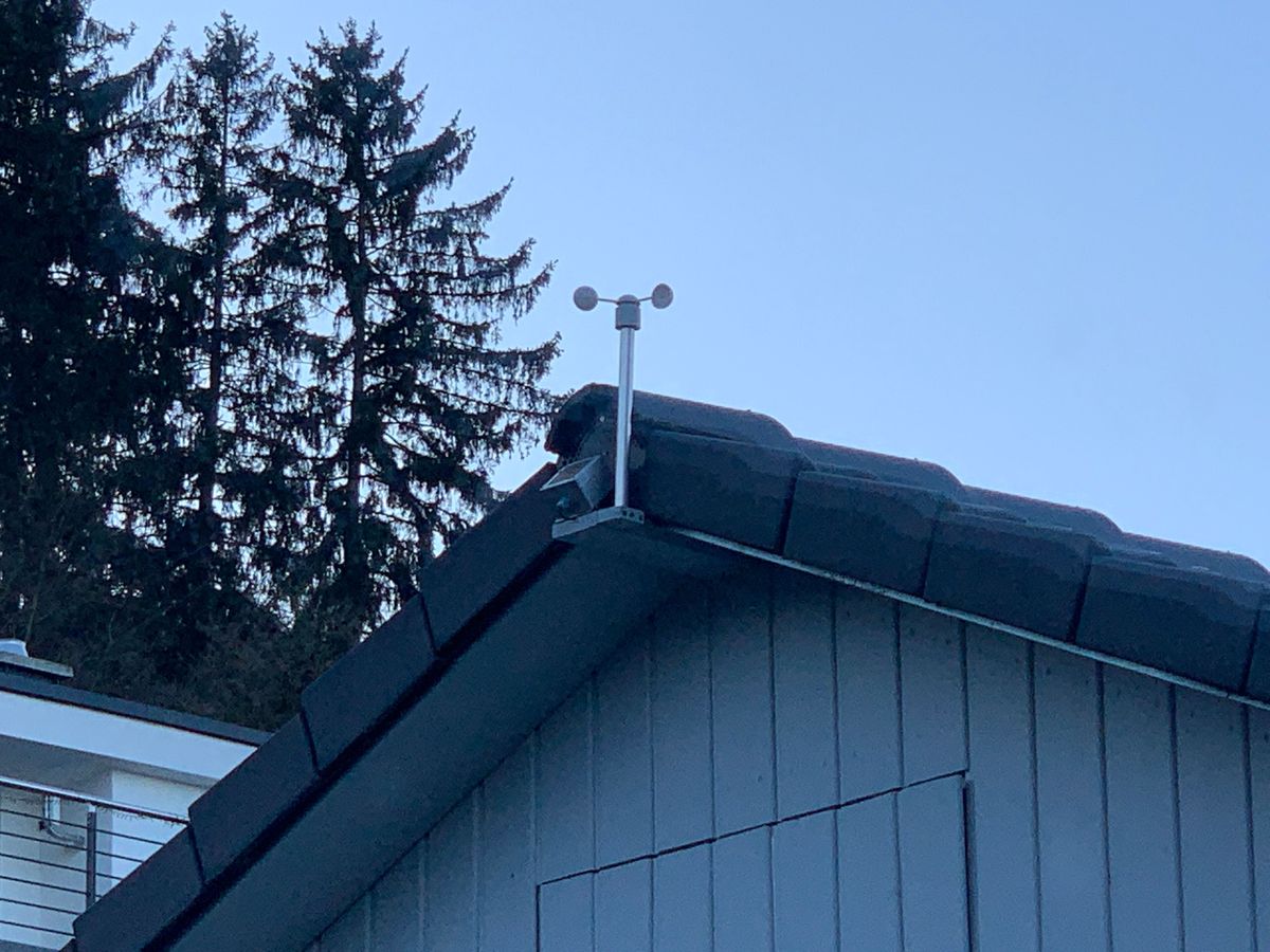

      saeft_2003
      @sms
      Ich nutze zwei Stück. Einmal einen selbstbau mit einem wemos mini und eine Wetterstation von homematic. Beide liefern sehr ähnliche Werte.
      417CF291-6983-4A1C-86D4-18B926F87BC9.jpeg AFC5874B-9F09-47CB-AD1F-0FEE5689746A.png
