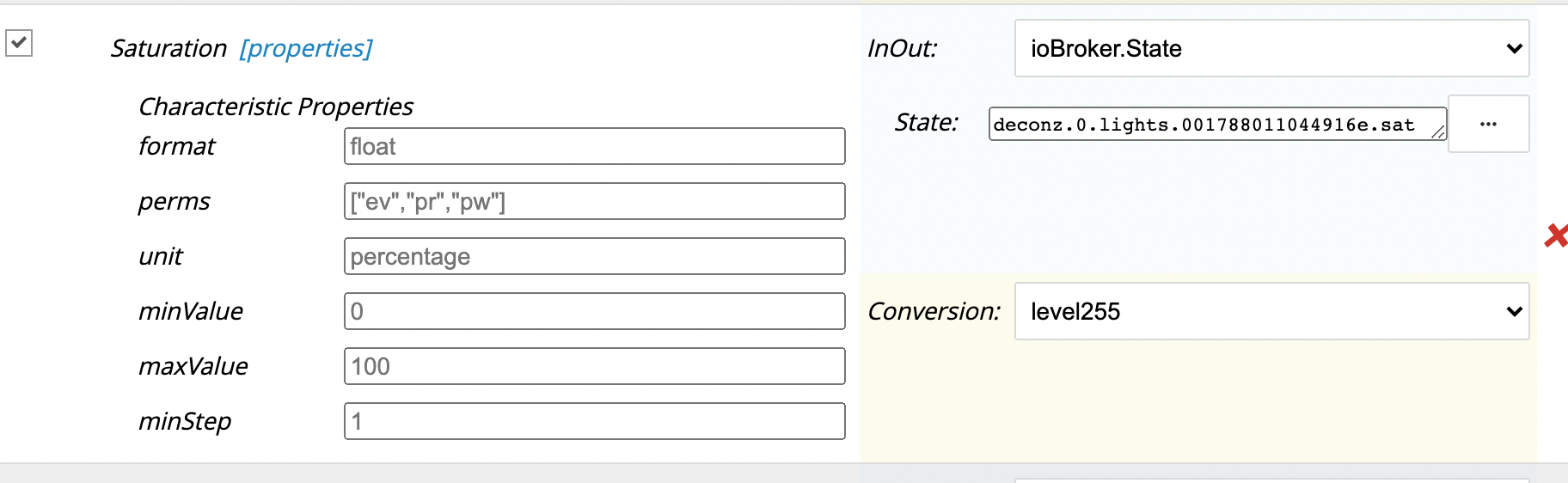

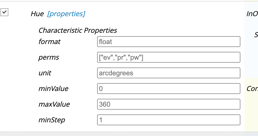

        @keromida
        Der Yahka-Adapter erwartet für die Farbe einen Hue-Wert (wie im Bild zu sehen, zwischen 0 und 360) und für die Sättigung den Sat-Wert (hier muss noch die Conversion "level255" gewählt werden). Du brauchst beide Werte für eine korrekte Darstellung, in HomeKit.
        Wie hast die Bars eingebunden? Hue, Deconz, ZigBee?
        Bei den Hue-Adaptern und Deconz gibt es die Datenpunkte Hue und Sat dafür.
        Beim Zigbee weis ich es jetzt nicht, aber sicherlich auch...

          schrieb am zuletzt editiert von Keromida
          @c_hoch_b Danke der Tipp mit level255 war die Lösung. Ich kriege jetzt zwar den korrekten Farbraum hin, aber komisch ist dennoch, dass wenn ich im Zentrum bin die Farbwiedergabe Warmweiß ist anstelle von Neutralweiß. Ich muss dann etwas in den blauen Bereich wechseln, damit ich den zur Hue App identischen Farbwert erhalte. Eingebunden sind die Leuchten über die Hue Bridge.
          Edit: Bin gerade auf die Lösung gestoßen. Wenn man Hue, Saturation und Color Temperature codiert, entstehen Rückkopplungen und es wird kein korrekter Farbwiedergabewert erzeugt. Verwendet man ausschließlich Hue und Saturation gibt es keine Probleme. Das Thema ist somit vollständig erledigt :) Vielen Dank für die Hilfe an alle Beteiligten! :)
