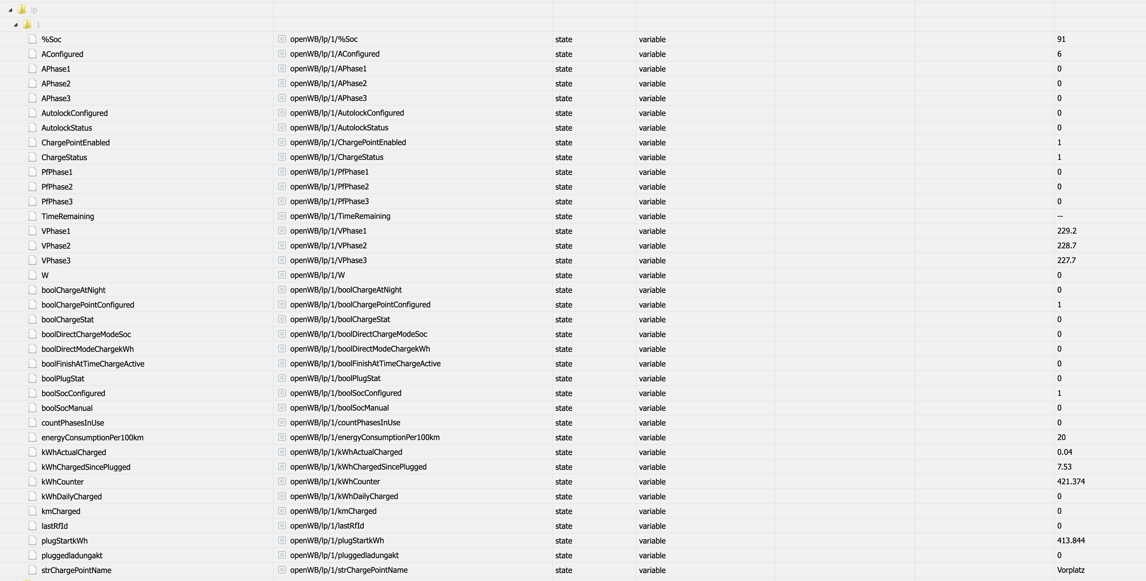

                  Ich steuere die OWB von iobroker über MQTT. Da die OWB aber bestens über die Verbräuche und Zustände der Wechselrichter (bei mir alles SMA) informiert ist, regelt die OWB die Leistungen.
                  Nur das Umschalten der Lademodi mache ich dann über mqtt. Und den SoC vom Auto habe ich kurzfristig per http request übergeben. Aber auch hier hat die Entwicklung in der owb jetzt die besserer Lösung nachgezogen.

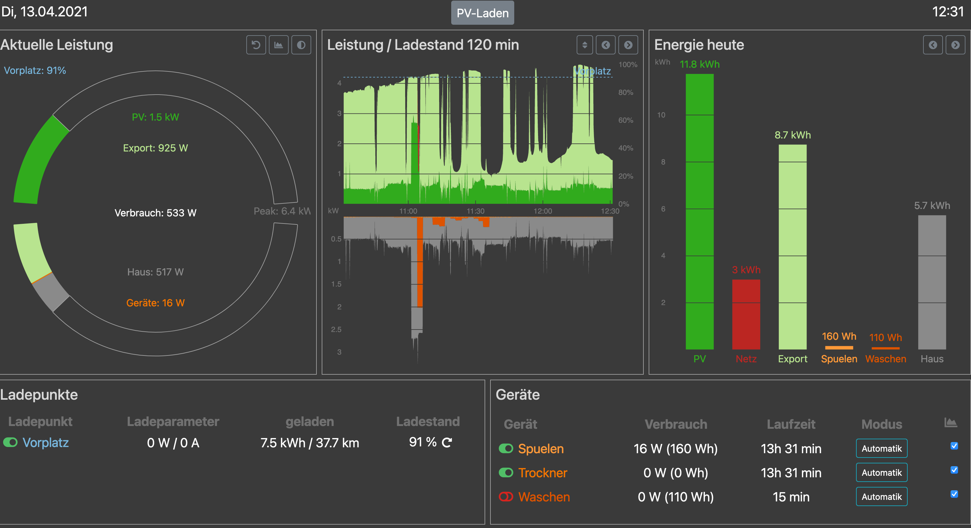

                      Zusätzlich übergeb ich noch Verbräuche der großen Geräte (Waschmaschine, Trockner, Spüler) an die OWB. So habe ich dann auch alles an eine Stelle sichtbar.
                      Hier mal ein aktueller Screen:
                      Bei dir käme der Speicher noch dazu.

                            @holgerwolf Ok, cool also hast du direkt eine openWB Wallbox nicht nur Zubehör um zB eine go-e "smarter" zu machen?
                            Welche genau hast du?
                            Wenn die openWB im Netz hängt (bei mir wäre es WLAN) lässt sie sich per MQTT auslesen und aber auch steuern?
                            Wichtig wäre eben den SoC vom Auto zu bekommen und der WB wiederum die max. Ladeleistung=PV Überschuss vorschreiben zu können und dann eben noch dass 1phasig geladen werden soll weil ggf. nur 1-2 kW Überschuss vorhanden sind und das für 3-phasig zu wenig wäre.
                            Die Verbindung zum Wechselrichter erfolgt dann in der openWB Weboberfläche wo man z.B. Kostal auswählen kann und sicher dessen IP+Login angibt damit die openWB an Infos kommt?
                            Wenn das so wäre, würde sie alles erfüllen.

                            @diginix sagte in Wallbox OpenWB oder go-eCharger?:
                            @holgerwolf
                            bekommt die OWB tatsächlich den SoC vom Auto mit?
                            ich dachte die bekommt nur die Ladeanforderung

                              @homoran Kommt auf Auto und auf SoC Modul an.
                              Viele gehen, einige mit Probs und einige nicht.
                              Es gibt aber auch ein "Manuelles" Modul. Da gibt man den SoC zu Ladebeginn an und die OWB berechnet den SoC anhand der Ladeleistung, der Batteriegröße und der Effektivität. Da mein EV (Peugeot e2008, alle anderen PSA Modelle aber auch) den SoC beim Laden nicht hochzählt, muss ich das auch nutzen und das klappt prima. Bei Ladebegin wird der SoC nochmal vom SoC Modul und vom PSA Server gezogen, danach wird hochgerechnet. Am Ende passt das bei mir erstaunlich gut (+- 1%).
                              Hiermal ein Bild vom Ladevorgang:
                              Da sieht man schön, wie immer beim Neustart des Ladevorgangs umgeschaltet wird. Dann ist der SoC kurz "0". Das ist zwar ein Darstellungsfehler, aber erklärt auch gut das Umschalten zwischen SoC vom Server und berrechneten SoC.

                                  @homoran Kommt man denn in iobroker an den SOC über zB ein Webservice des Autoherstellers oder eben indirekt über die WB?
                                  Es wäre ja selbst bei Überschuss sinnvoll nur dann das Auto zu laden wenn der SOC niedrig genug ist.
                                  Andernfalls habe ich noch weitere Verbraucher im Haus, die nur bei Überschuss zugeschaltet werden.
                                  Daher bräuchte ich auch das volle Wissen in iobroker um von da aus auch die volle Kontrolle zu haben.
                                  Die Skripte sollen ja alles berücksichtigen.
                                  PV Prognose (Ertrag für den restlichen Tag), muss WaMa, Trockner oder Spüler an, kann die Heizpatrone der Wärmepumpe mit 1,5kW zusätzlich das Warmwasser aufheizen... und steht eine Fahrt mit dem E-Auto an, die zuvor Ladung erfordert.

                                    Da haben wir uns missverstanden bzw wo habe ich das so geschrieben? Das SoC kommt nicht übers Ladekabel.

                                        @holgerwolf Der Zusammenhang kam hier durch:
                                        @homoran sagte in Wallbox OpenWB oder go-eCharger?:
                                        wenn es da einen Service gibt (und eine Einbindung für ioBroker), ja!
                                        Und in den MQTT Werten der WB ist der SOC, der ggf. dort eingetragen wurde nicht dabei?
                                        Gut, man kann ihn ja zur Not auch in einen eigenen Datenpunkt schreiben. Die Selbstentladung wird man ja auch kennen. Kann also bei längeren Standzeiten auch diesen statischen DP korrigieren.
                                        Das Modbus Register der openWB ist ja sicher der SoC der PV Batterie:

                                          Missverständnis ;-) Die Aussage bezog sich nur auf SMA WR und Zähler.
                                          Der SoC kommt über Schnittstellen im Netz aber nicht übers Ladekabel. Den kann man dann aber auch wieder über MQTT an den iobroker zurückführen.
