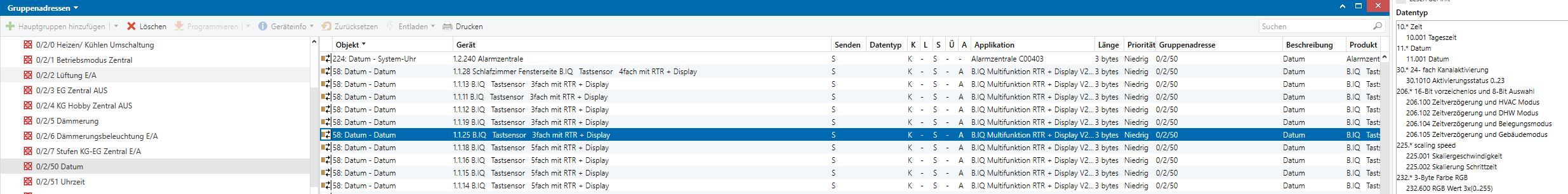

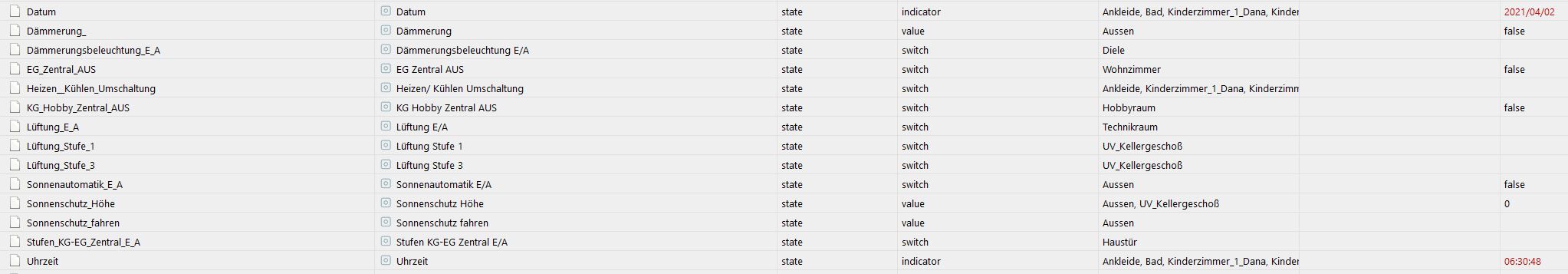

    Hallo zusammen - ich bin neu hier und hoffe vielleicht Hilfe finden zu können.
    Bei mir ist letzte Woche der Gira HomeServer 3 abgeraucht (lässt sich nicht wieder anschalten). Daher habe ich mich intensiver an mein Projekt gemacht, mich von dem Gerät ab- und dem iobroker zuzuwenden. Mein iobroker läuft in einem Docker auf einer Synology DS920+.
    Bei mir läuft eine Instanz des KNX-Adapters. Das schalten von Licht und auch kombinieren von Szenarien läuft bei mir einwandfrei.
    Seit der Gira HomeServer jedoch vom Netz ist, habe ich keinen Zeitgeber mehr. Als Taster habe ich im gesamten Haus Berker BiQ verbaut. In der ETS liegen für Datum und Uhrzeit Objekte vor (siehe Screenshots).
    Ich habe ein Blockly-Skript zusammengesteckt, welches in soweit funktioniert, als dass es Werte auf die Objekte schreibt (siehe Abbilder).
    Die Werte werden jedoch nicht in den Berker BiQ übernommen - weder Uhrzeit noch Datum. Ich habe auch schon die verschiedensten Formate (HH:ss:ss, HH:ss, Datum deutsch oder angelsächsisch) probiert. Auf dem Schalter erscheint z.B. statt der Uhrzeit weiterhin nur --:--.
    Ich werde langsam wahnsinnig. Habe schon einiges an Threads hier im Forum gelesen - nichts hat wirklich gefruchtet. Hat einer eine Idee?

      @bernq Was willst du uns mir dem Threadtitel ssagen?
      bitte an deine Frage anpassen

        @homoran Eigentlich sollte dies in einem anderen Thread ergänzend erscheinen - dieser Thread erschien bei mir im Threadtitel. Sorry. Ich habe den Titel "Lösungen gefunden?" nicht vergeben - wie kann ich den wieder ändern?
        [EDIT] Hab es herausgefunden.
