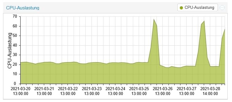

    bis vor ein paar Tagen lief mein iobroker sehr stabil, crashs gab es praktisch nicht. Iobroker läuft unter proxmox in einer debian VM. Jetzt crasht er immer wieder genau um 00:00. Heute reichte ein Neustart der VM. Gestern hatte ich den Fehler nach einem Neustart Cannot find view "system" for search "host" und musste das anwenden.
    https://forum.iobroker.net/topic/43325/mini-howto-cannot-find-view-system-for-search-host?_=1616994739803
    Ich hatte nur vor ein paar Tagen ein Update des proxmox System gemacht, sonst nichts. Könnt ihr, oder @Thomas-Braun mir helfen? Ich bin nämlich kein linux profi.
    Hier sind die logs von heute und gestern:

    • S saeft_2003
      29.3.

      @saeft_2003
      Ich hab keine Ahnung von Proxmox, mux ,macks...
      S 1 Antwort Letzte Antwort
        @saeft_2003
        saeft_2003
        @thomas-braun
        Könnte doch aber auch an dem debian in der iobroker VM liegen. Alle anderen VMs laufen ohne Probleme.
        • S saeft_2003
          @thomas-braun
          GlasfaserG Offline
          GlasfaserG Offline
          Glasfaser
          @saeft_2003
          Also auf dem ersten Blick startet um 0:00 Uhr.
          ebus , ical , corona, feiertag ...
          und dann bricht dein System zusammen ... deshalb :
          slow connection to states DB. Still waiting ...
          Was ist denn vor 0:00 Uhr ?
            saeft_2003
            schrieb am zuletzt editiert von saeft_2003
            @glasfaser
            Danke für deine Hilfe an den vier Adapter habe ich Wochenlang nichts gemacht, oder meinst du das einer von denen den Absturzt auslöst.
            Hier der unauffällige log von vor 00:00 (ist das normal das ebus und ical so oft startet und terminated machen?)

            • S saeft_2003
              @glasfaser

              2021-03-28 23:05:03.510 - error: javascript.0 (1036) An error happened which is most likely from one of your scripts, but the originating script could not be detected.
              Ab hier ist etwas .
              Das ist doch ein Script zur Windowssteuerung ?
              Aber warum wird es ausgelöst .
                saeft_2003
                @glasfaser
                wahrscheinlich weil ich da ins bett bin und der pc für die vis runter gefahren wurde
                • S saeft_2003
                  @glasfaser
                  GlasfaserG Offline
                  GlasfaserG Offline
                  Glasfaser
                  @saeft_2003
                  So im Log ist nichts zu erkennen :(
                  ab 23:45:05 bis 0:00 alles ok .
                  Nur dann bricht dein System zusammen ...nach dem Motto : slow connection to states DB. Still waiting ...
                  diese Meldungen wundern mich :
                  Error: connect ENETUNREACH
                  • GlasfaserG Glasfaser
                    @saeft_2003
                    saeft_2003
                    @glasfaser
                    Ich weiß jetzt was die Ursache ist. Um 00:00 wird ein sonoff gesteuert und aus bislang ungeklärten Umständen bildet sich eine Schleife und bringt alles zum crashen. Ich denke stark das ein skript von mir schuld ist.
                    An dem sonoff hängt ein Relais, das musste ich schon tauschen weil es sich zu tote geschaltet hat.
                    Aber ich bin ja froh wenns so „einfach“ ist.
                    • S saeft_2003
                      @glasfaser
                      GlasfaserG Offline
                      GlasfaserG Offline
                      Glasfaser
                      @saeft_2003
                      Deshalb bricht bestimmt auch dein Netzwerk zusammen !?
                      540
