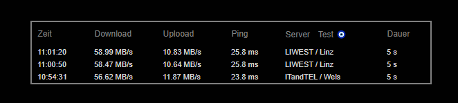

                          @liv-in-sky
                          Getestet, funktioniert.

                              @sigi234 sagte in web-speedy mit Fehlermeldung:
                              @liv-in-sky
                              wenn du einen neuen test startest - wird die tabelle dann anschliessend upgedatet

                                @liv-in-sky sagte in web-speedy mit Fehlermeldung:
                                Ja
                                      @sigi234 sorry - ist ja aktuelle zeit
                                      Aber, der Test Button geht nicht in der Tabelle!
                                      Erledigt, dauert seine Zeit. 😀
