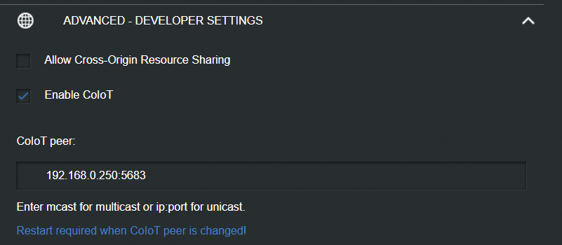

    @da_woody Na das mein ich doch - Du bestätigst doch gerade das was ich sagen will. Du musst jeden Shelly anfassen und dort die IP Adresse des iobrokers eintragen. Ohne diese Konfiguration im Shelly kann der iobroker, kein Adapter den Shelly erkennen. Aber wahrscheinlich reden wir aneinander vorbei.
    Meine Frage: Wenn ich mir nun einen solchen Raspberry anschaffe, iobroker installiere, über die Adapter und was da so alles in iobroker erforderlich ist, installiert/aktiviert habe - erkennt iobroker dann meine ganzen Lichtschalter und Steckdosen und Shellys automatisch oder muss ich die aus der bestehenden Konfiguration löschen und dann neu einbinden?

    @mickym ich hab dich schon verstanden! ;)
    ich bin bei shelly adapter auf der letzten beta, aber mit der stable und shelly FW 19.4 sollte es noch so sein, daß die shelly's erkannt werden, ohne eingriff!

      @da_woody Aber DU musst doch die IP Adresse des iobrokers eintragen???? !!!! - also musst Du jeden shelly anfassen.

        @mickym eben nicht.

          @da_woody Nicht im ioBroker - aber im Shelly!!!

            @mickym nochmal:
            mit der stable shelly adapter und shelly FW 1.9.4 sollte es noch so sein, daß die shelly's erkannt werden

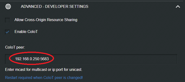

              @da_woody Du hast doch einen Screenshot gepostet:
              Ich gehe mal davon aus, dass das rotumkringelte die IP Adresse des ioBrokers ist. WIE kommt die da rein????
              Du schriebst doch selbst_
              @da_woody sagte in Nachträgliche Einbindung von Raspberry und iobroker:
              @mickym kommt auf die FW version an und adapter version.
              wenn alles uptodate ist, dann den shelly aufrufen mit IP und
              unter internet & security
              IP des brokers eintragen. der port trägt sich bei speichern selbst ein. dem UNICAST seis gedankt.
              ältere versionen haben noch multicast im COAP verwendet. und die haben sehr wohl ins netz gebroadcastet...

                @mickym jup. wie ich schrieb, ich bin auf der latest beta!
                nicht jeder hat den schaden und testet für @Stuebi im produktiven rum.
                ich bin auf 4.0.7-beta3 und shelly FW1.10.x unterwegs...
                und da ist die umstellung auf unicast...

                  @da_woody Na unten hast Du jedenfalls geschrieben, dass man die IP Adresse des ioBrokers im Shelly eintragen muss.
                  Aber egal. Ich glaube halt nicht, dass unser TE nur einfach einen iobroker mit entsprechenden Adaptern installieren muss und sowohl seine jetzige Steuerung behalten kann, noch ohne Aufwand alles übernehmen kann. Ich denke, dass man sich das im Detail anschauen muss. Dinge die in den Geräten bereits definiert sind, wie den TimerOff ist sicher nicht das Problem, aber ich glaube das führt nun zu weit.
